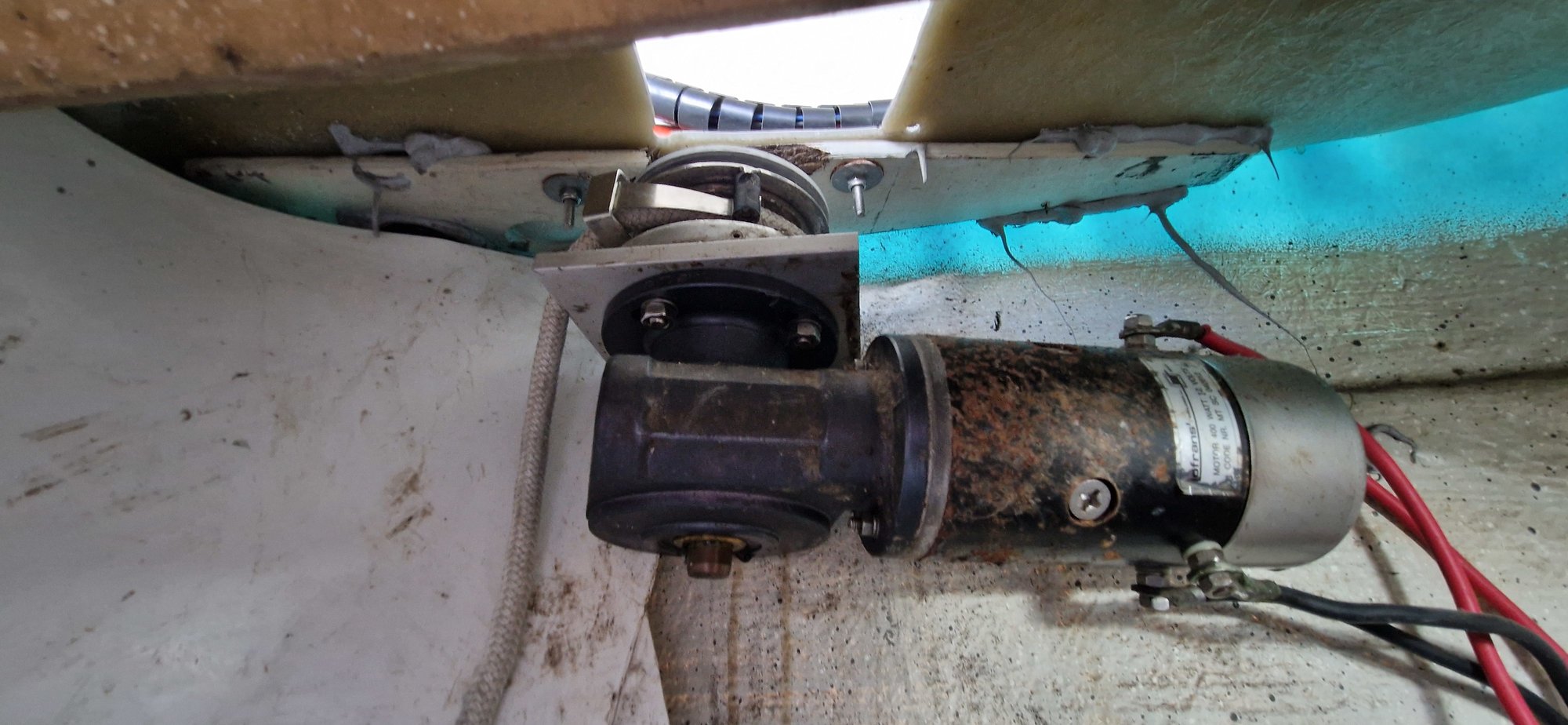

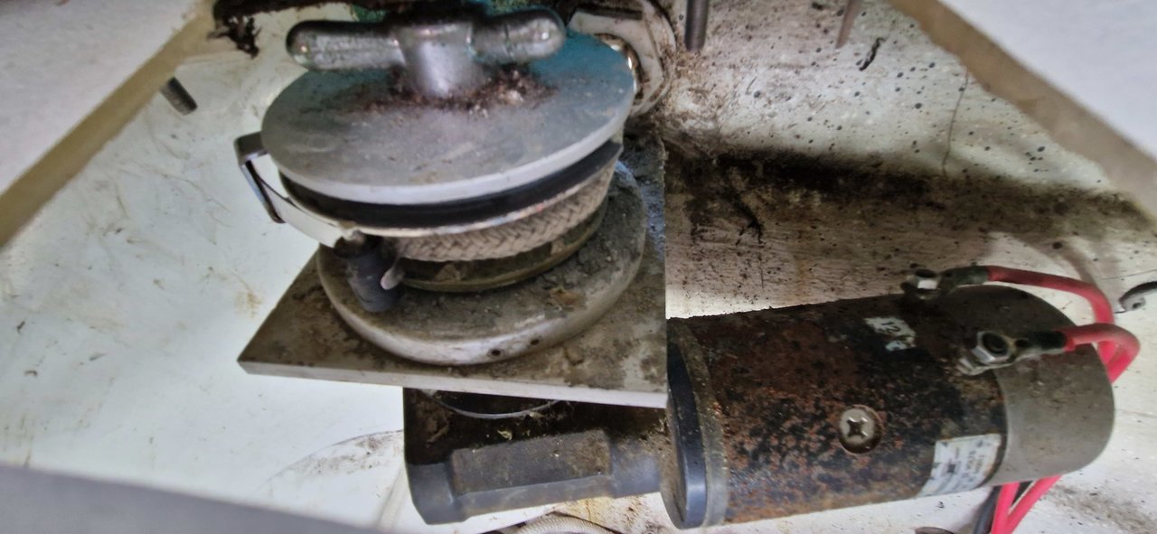

Har ett ankarspel som ser ut så här. Vet ej märke. Den vill ej ta upp linan, bara snurrar. Någon som kan och vet om det går att fixa eller bara köpa nytt?. Tycker att linan skall löpa lodrätt och inte vågrätt. Och den som trycker till linan snurrar runt?.

Har du testat att dra åt ”vingmuttern” på toppen av linhjulet? Det behöver tajtas då och då, mitt Lofrans med kätting började att slira härom året och det räckte med åtdragning.
Hjälper det inte lossar du istället vingmuttern och tar isär linhjulet och rengör detta och fettar om.

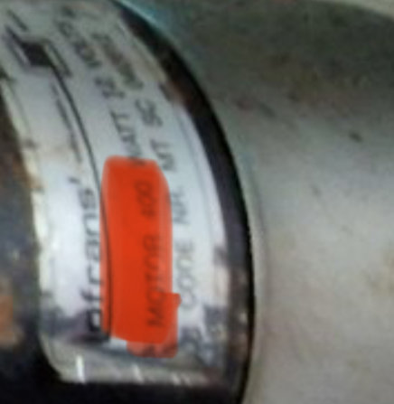

Om man tittar på undre bilden verkar det stå Lofrans på motor-delen. Kan vara en ledtråd ;).
Vanligtvis när linan slirar brukar det bero på att kabularerna (linhjulen) är utslitna eller möjligen att den "läpp" som ligger mot linan och trycker den in mot kabularerna har för lågt tryck. Det är heller inte ovanligt att linan blir så sliten så den slirar.
Svårt att se vilket/vilka orsaker du har till slirandet utifrån bilderna. Testa att peta loss linan från linhjulen och känn på hur slitna de är och hur hårt "läppen" ligger på. Kan ge idéer om vad du först och främst ska byta.
Det tog ett tag att orientera sig i dina bilder men så som linan ligger i nedre bilden ser helt fel ut ja, det finns väl ett hål i skovet där linan får en naturlig sträckning och sen ska den bara falla rakt ner från linhjulet när man vinschar in.
Tack för era svar. Skall se om jag kan montera om spelet och smörja upp, någon som vet om det är fritt fall?. Någon som vet om det går att köpa reservdelar?.

Har du provat att söka på nätet? Jag hittar en hel del sidor med säljare av såväl spel som reservdelar. Men först måste du ta reda på vilken modell det är. Försök komma närmre märkplåten, tex med din mobil och se vad det står där. Sen kontaktar du en firma och får förhoppningsvis hjälp med ditt problem.
