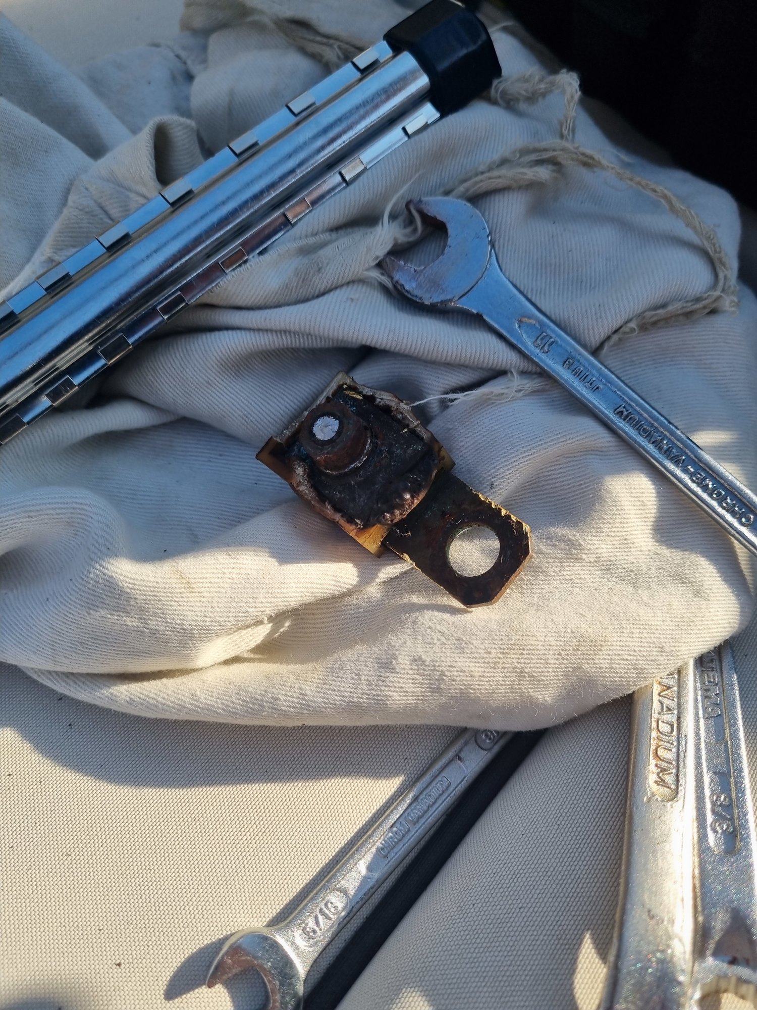

Har tagit ut Marin-elektriker som nu har felsökt och kommit fram till att problemet var säkringen på startmotorn som var "svullen" och hade ergade kontakter. Byte av säkringen och slipning av kontaktytor löste problemet.
Nu är det inget spänningsfall alls från batteriet till säkringspanelen.
Tack alla för bra inspel om felsökning och rätt verktyg till kablarna mm..
Av ren nyfikenhet.
Kan man få se en bild på en sån säkring?
  2024-08-29 vid 11:53 skrev Hybro:
Av ren nyfikenhet.
Som den ska se ut, och som den såg ut.. Riktigt rostigt och dann.
