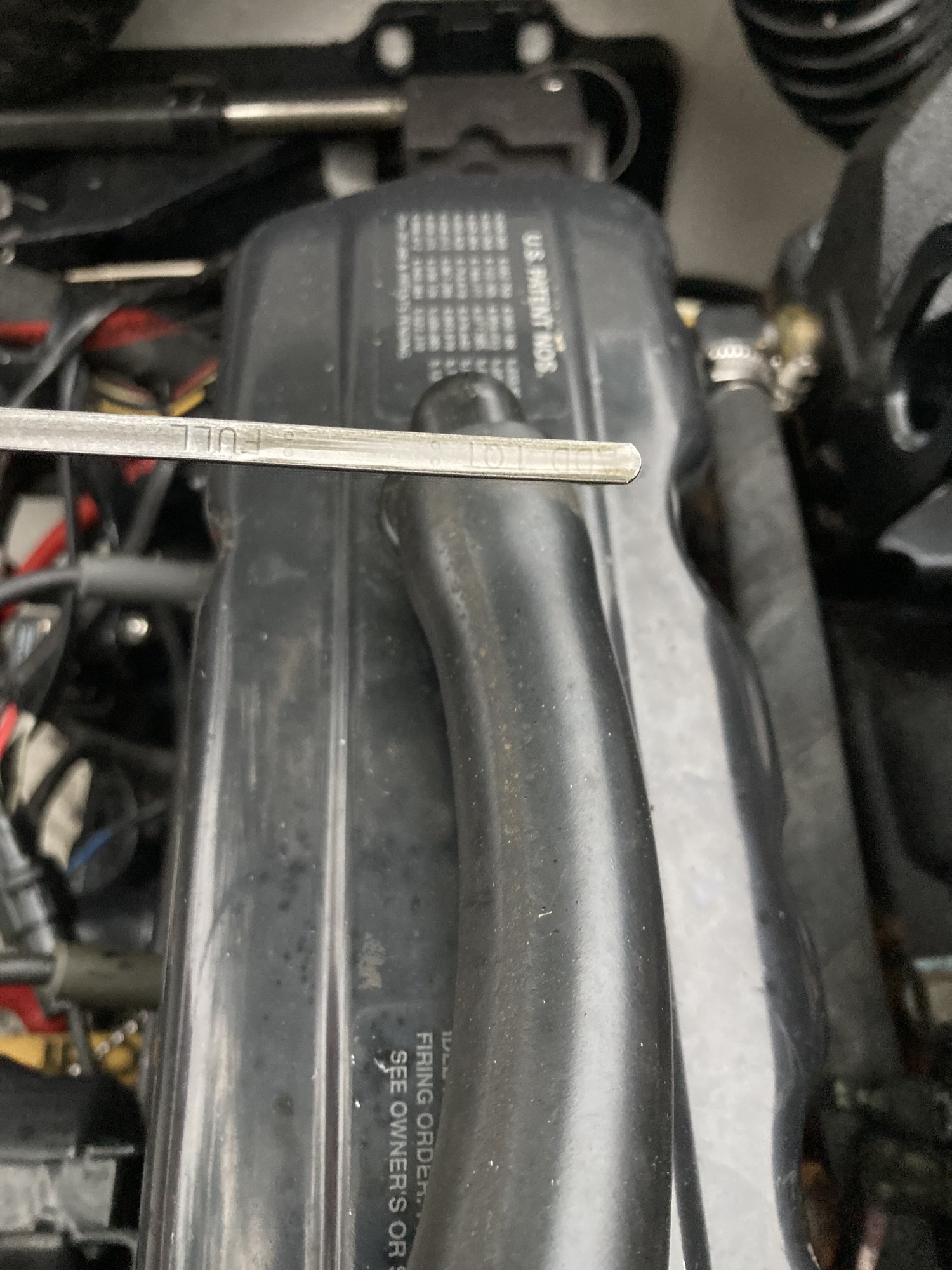

Krulle 2 Postad 8 Augusti Har nu sugit ur så mycket olja jag kan ur stickan. Blev ca 5,2 liter. Har för mig jag läst att det ska vara 3,8 liter i den. Låter som sjukt mycket kondens isåfall haha 😕 Dela detta inlägg Länk till inlägg Dela på andra webbplatser

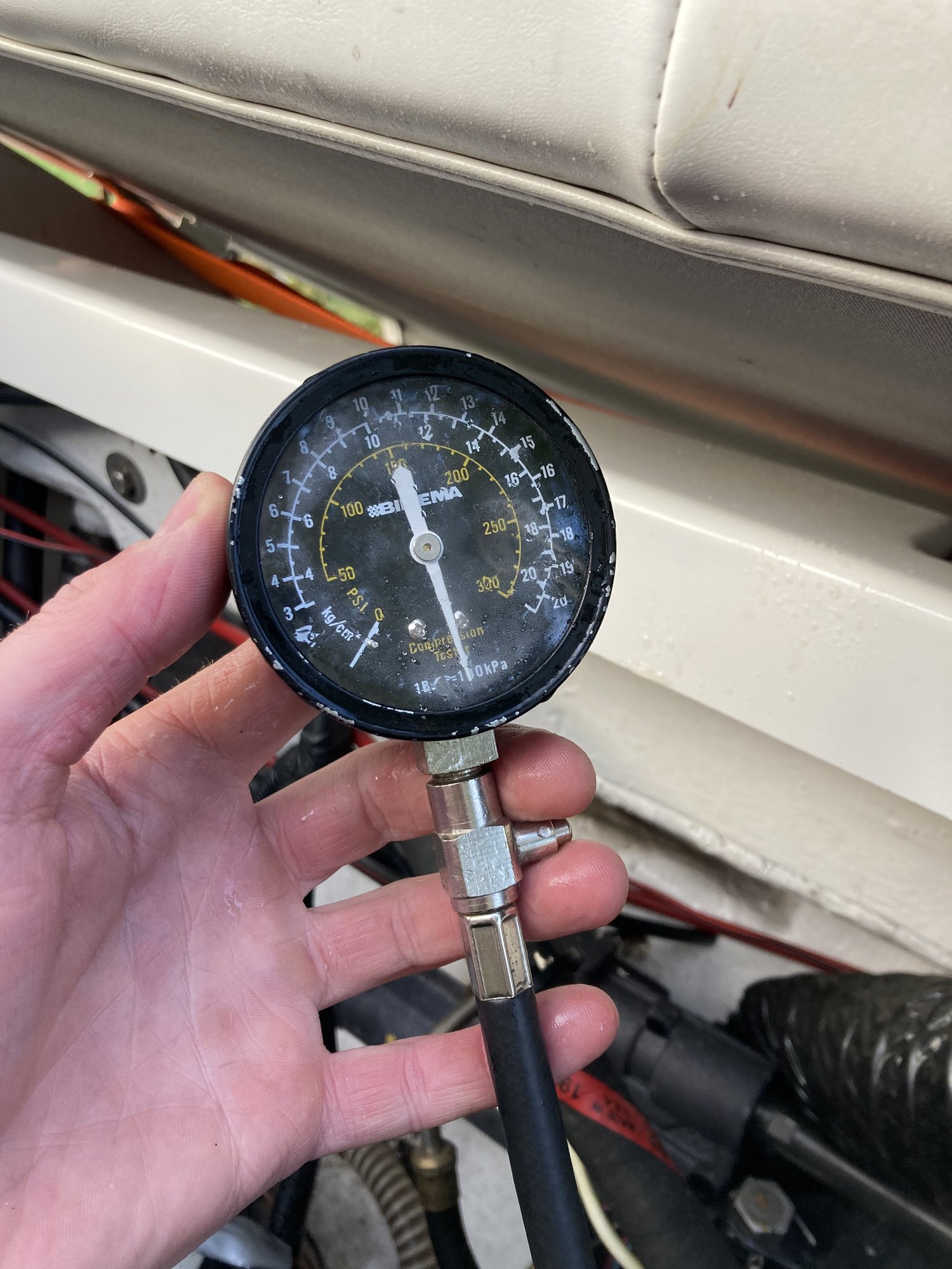

Krulle 2 Postad 21 Augusti (redigerade) Kollade kompen nu. Mätaren gick i botten på cylindern närmast aktern. Sprutade vatten när jag körde på starten, se video. Det har kommit in i cylindern när båten stått på land. Redigerad 21 Augusti av Krulle Dela detta inlägg Länk till inlägg Dela på andra webbplatser
Krulle 2 Postad 21 Augusti (redigerade) 13 bar på2, 3, 4 om man räknar bakifrån. Kan tydligen inte ladda upp videon.. Redigerad 21 Augusti av Krulle Dela detta inlägg Länk till inlägg Dela på andra webbplatser
Gelis 674 Postad 21 Augusti 1 timme sedan skrev Krulle: Kollade kompen nu. Mätaren gick i botten på cylindern närmast aktern. Sprutade vatten när jag körde på starten, se video. Det har kommit in i cylindern när båten stått på land. Anledning till högt kompvärde är att du får nästan hydrolock pga massa vatten i cylindern. Blev det verkligen tätt mellan avgasknä och limpa. Har du möjligheter så du kan låna, eller har själv, en borroskop kamera så du kan kolla in i cylindern för att avgöra om vatten kommer via avgasystemet eller toppen/packningen. Är ju inte så kul att riva av toppen för att komma på att felet inte ligger där. En sotningsats kostar ju någon tusing Dela detta inlägg Länk till inlägg Dela på andra webbplatser
