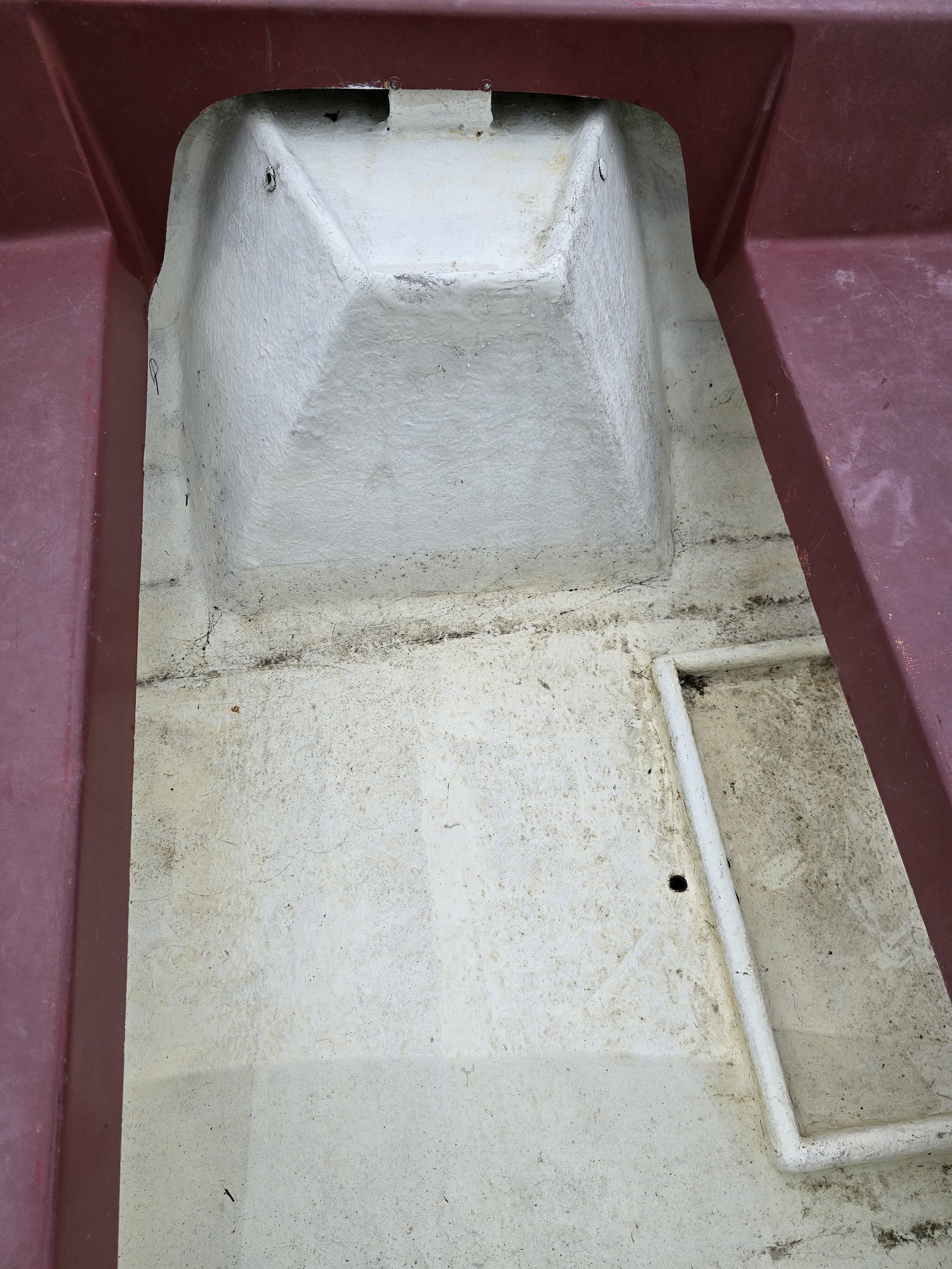

Jag har precis köpt en begagnad Crescent 42. I båtens durk och sittplatser upptäckte jag att det finns det flera hål borrade, både i för och i akter.
Är det någon som vet vad dem har använts till? Kan det vara till att fylla båten med flytskum?
Ska inte de hålen var täckta med någon gummiplugg eller liknade? De är nämligen öppna och inte täckta. Lägger upp ett par bilder där ni kan se.
Är det någon som vet vad jag behöver ev skaffa för att täta dessa hål?
Hålen, åtminstone i durken, är till för att regnvatten ska rinna ner under så att man kan ösa i öppningen framför aktertoften.
Alla 42:or jag har sett, inklusive den jag har, har kraftiga skador på durken. Din ser ut bland de bättre men du får nog räkna med att den kommer spricka upp på många ställen och kommer behöva åtgärdas.
