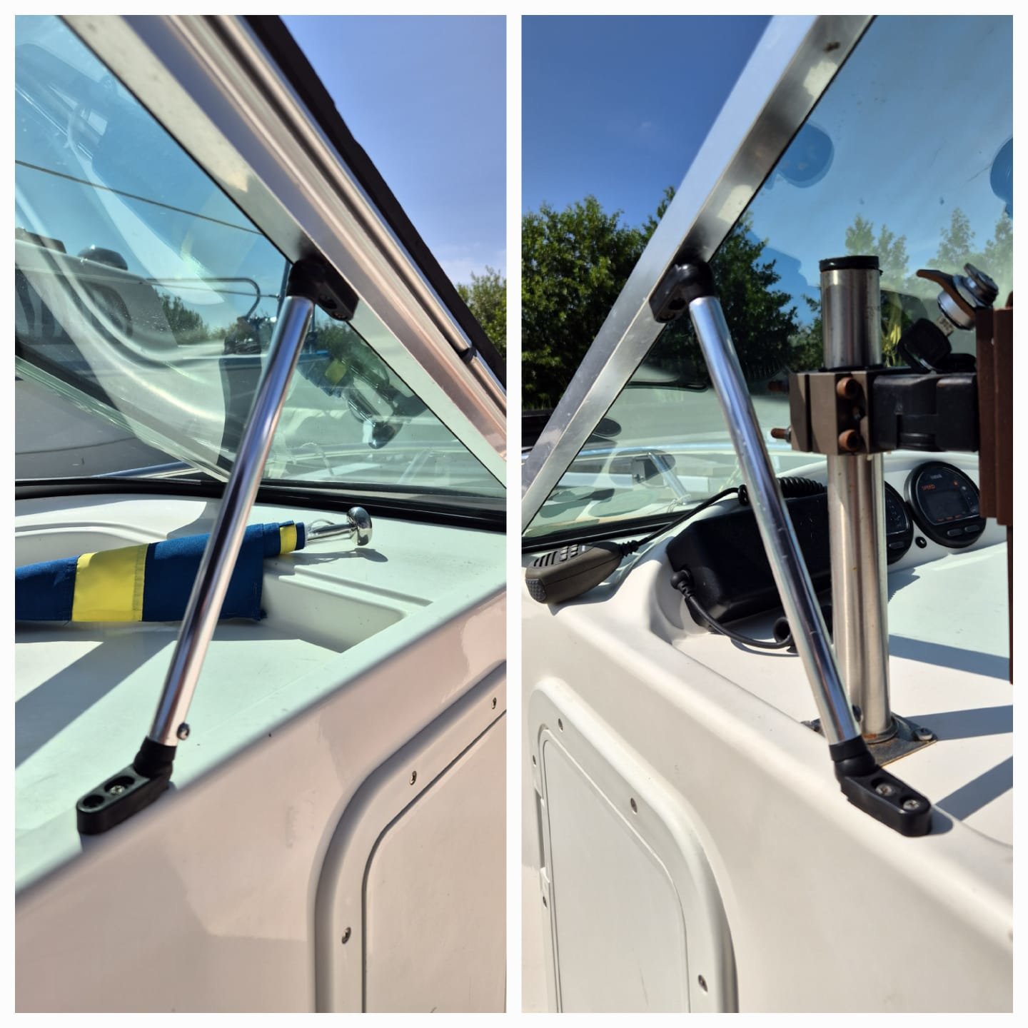

Märkligt fenomen med min framruta (Yamarin 5150)
Har ställt frågan på Facebook och fått en del tips & råd men inget verkar stämma helt med vad jag ser och "problemet" är därmed olöst.
Tänkte göra ett försök här också.
Kan inte komma ihåg att jag tänkt på det innan därför antar jag att detta är något nytt fenomen.

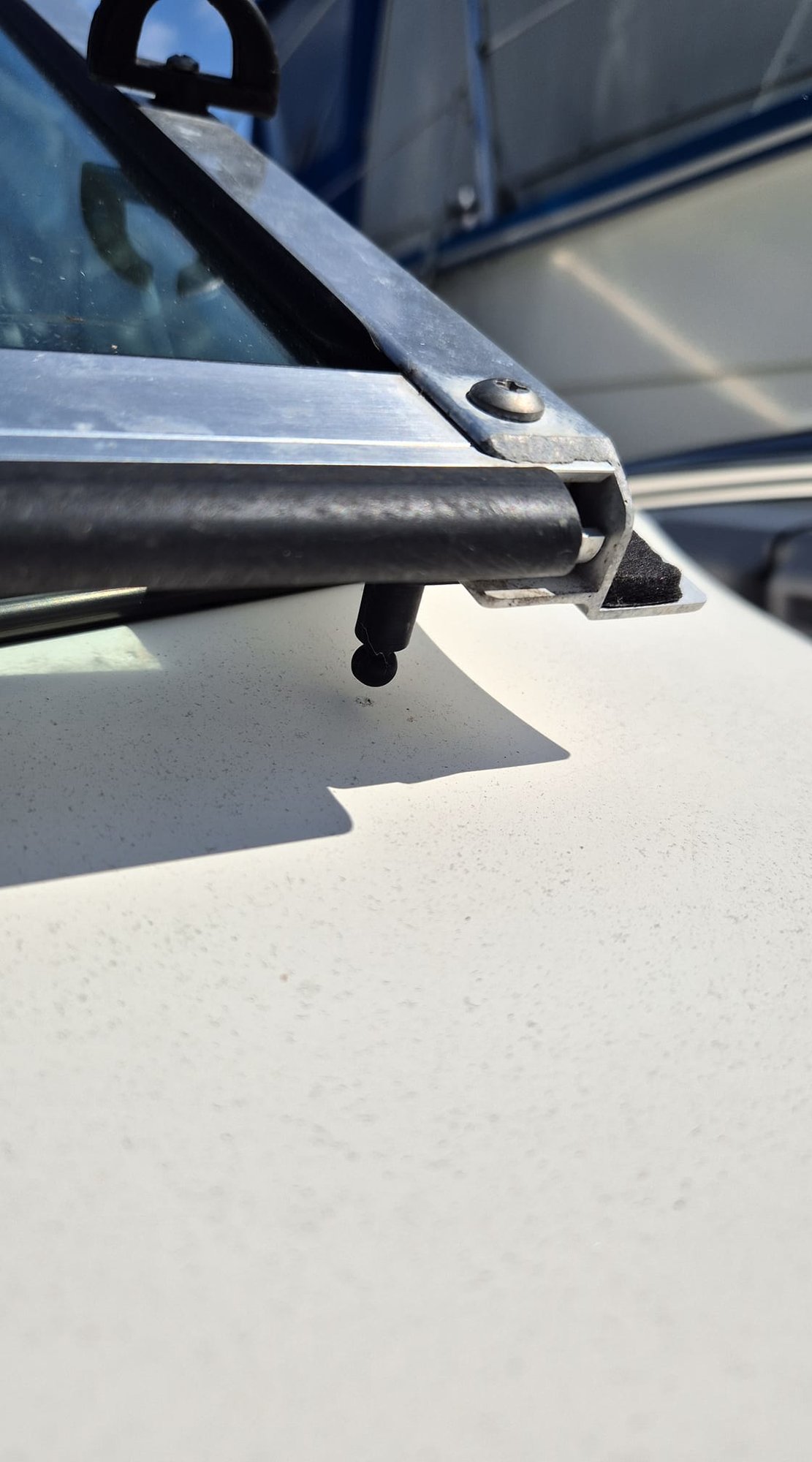

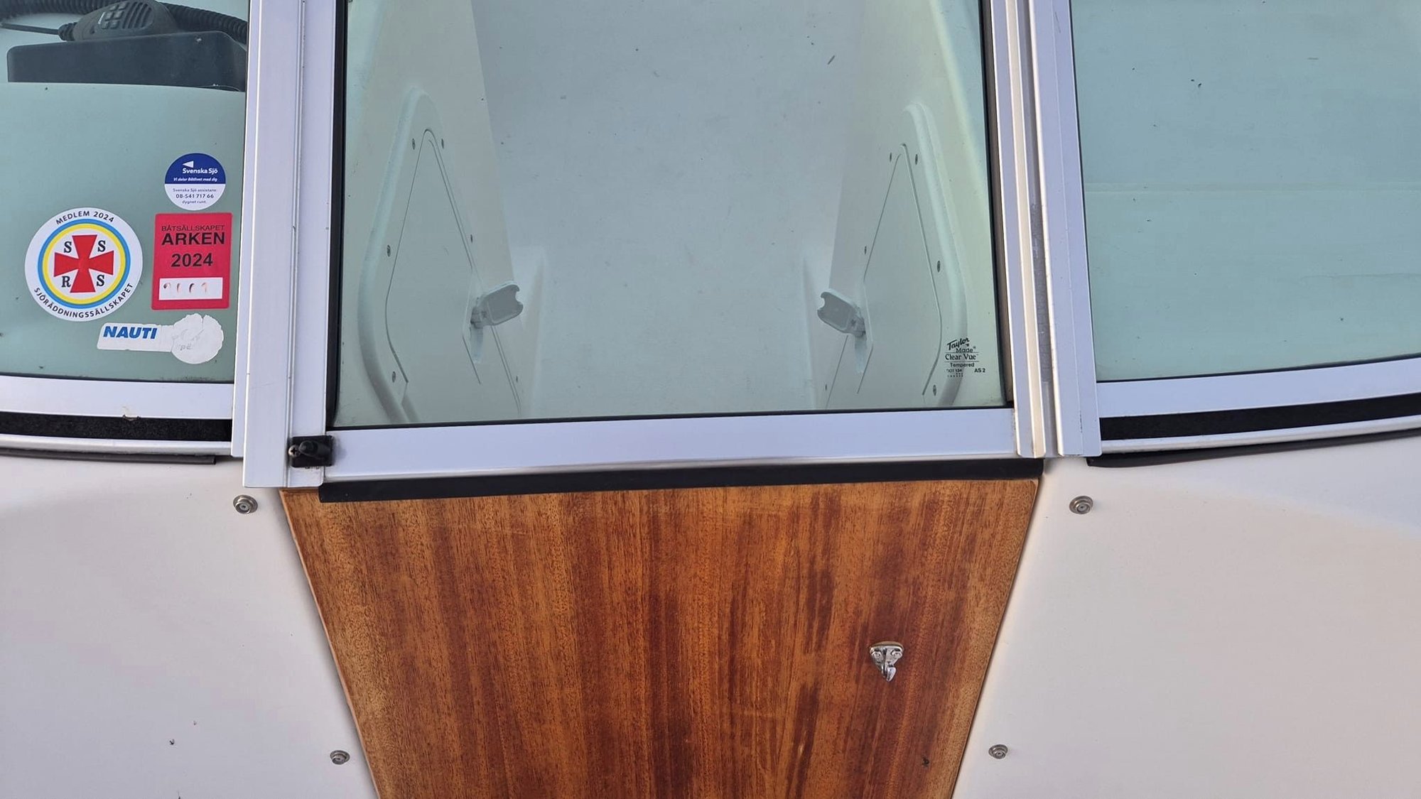

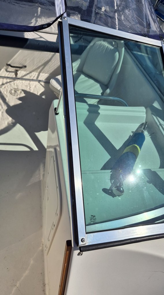

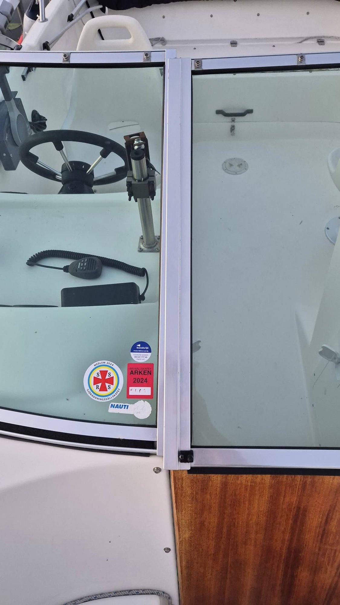

Som ni ser ligger ena sidan av rutan på min Yamarin 5150 väldigt snett mot andra sidan. Nedersta låsvredet för luckan i mitten har sån långt avstånd från högersidan att den inte fäster.
Vad kan ha hänt och hur kan man lösa det?
Ser inga uppenbara skador eller något annat lurt på någon sida av rutan.
Tyvärr blir det ingen bra ordning på bilderna här på forumet men jag tror ni förstår baserat på informationen och bilderna.
Båten är en Yamarin 5150 från 2006.

Bra tanke men står under ställning (carport-look) med gott om plats runt hela båten.

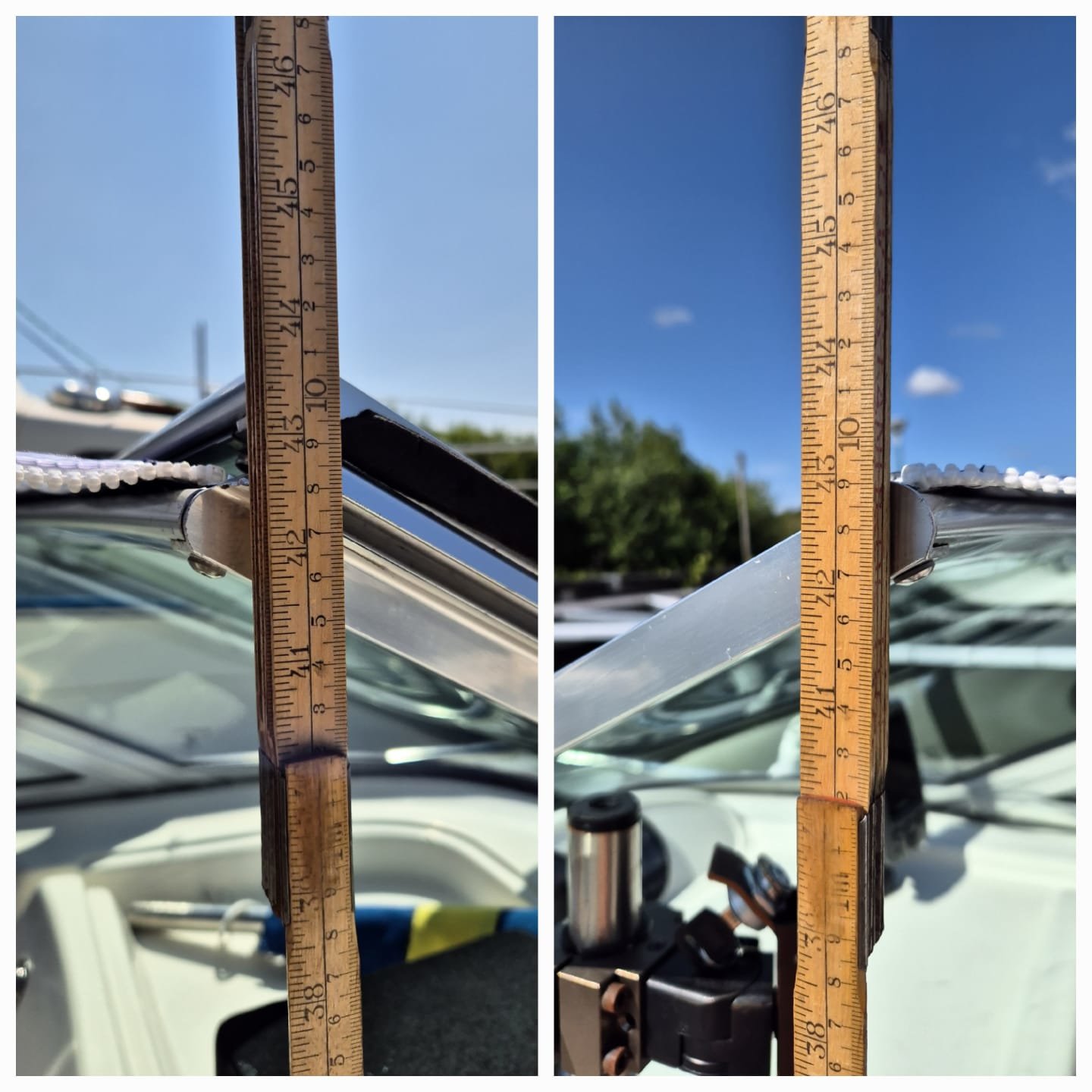

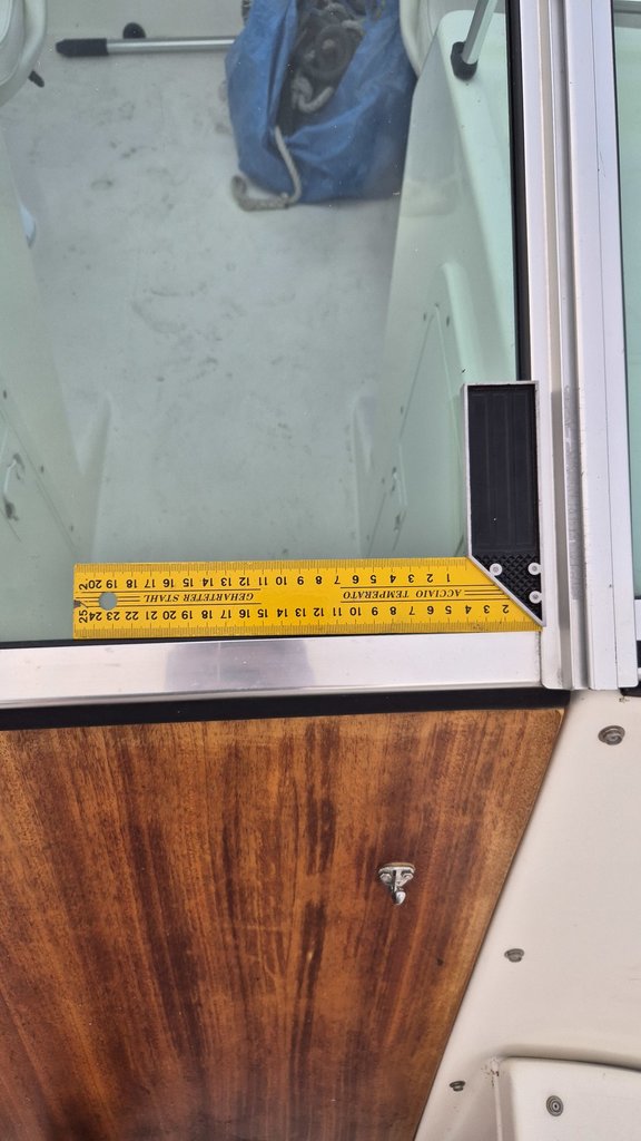

Vad jag ser är att vinklarna inte är 90 grader på ramen, ta nån vinkel och kolla.
Nån har hängt på den, eller så har det säckat ihop av tidens tand.
Lossa skruvarna, tryck den rät, kanske lite mer än 90 grader åt andra hållet, och dra åt skruvarna igen.

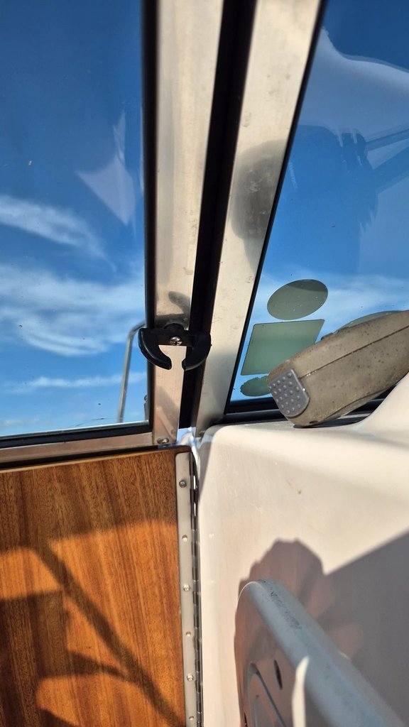

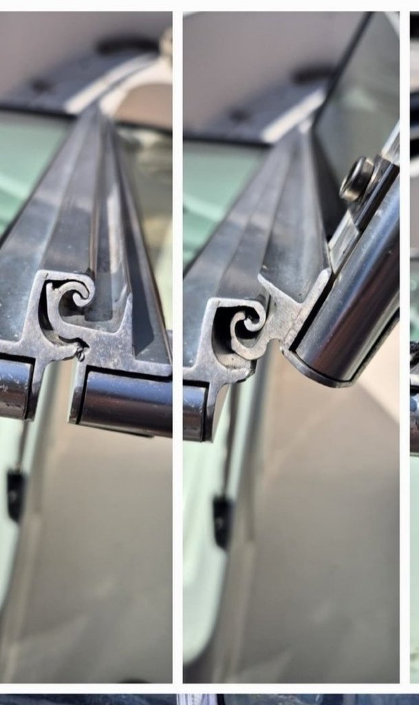

Ser nu när jag tittar noggrannare att du fotat gångjärnsdelen från 2 håll, och att det är slitage nertill.
Jag skulle då flytta ut en av delarna nertill, troligtvis den på fasta rutan.
Lossa nedre hörnet, knacka ut den en bit, hitta på en ny lösning för att låsa den där, se till bara så man inte drar en skruv in i glaset.

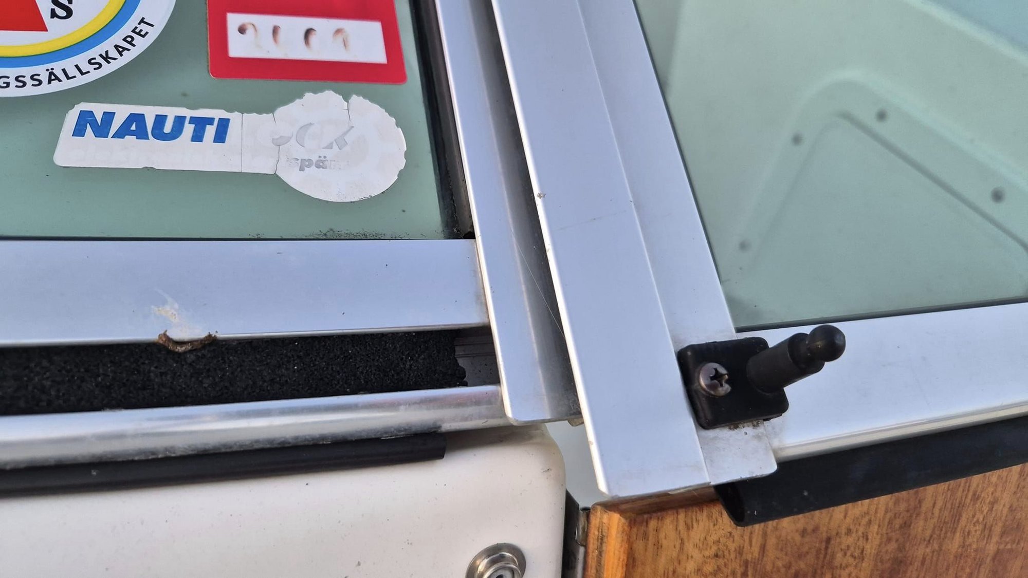

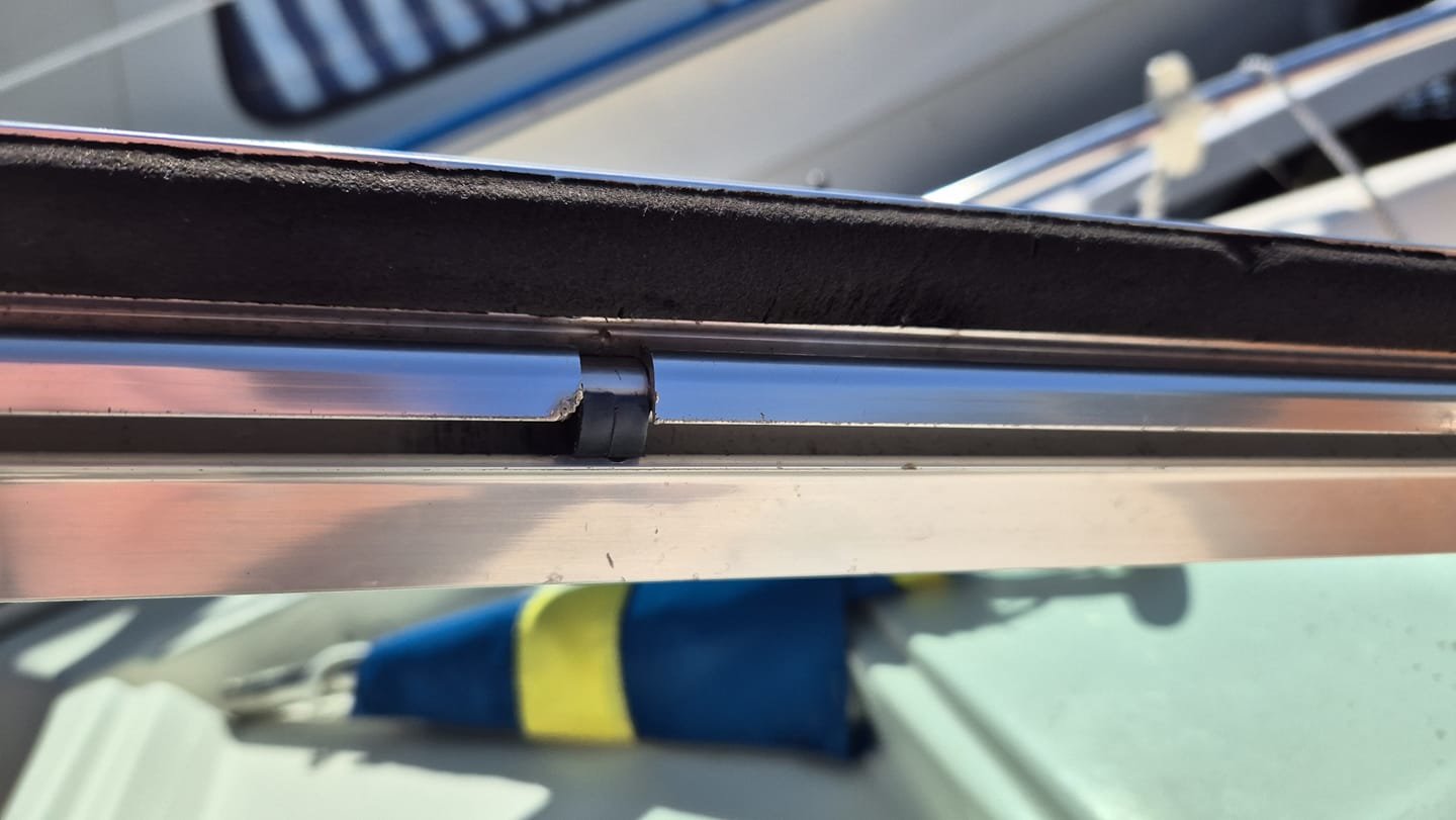

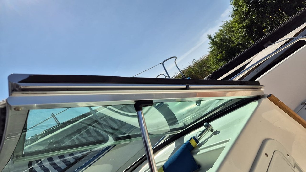

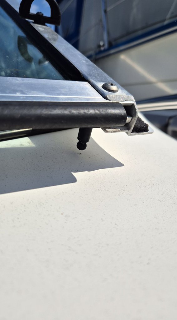

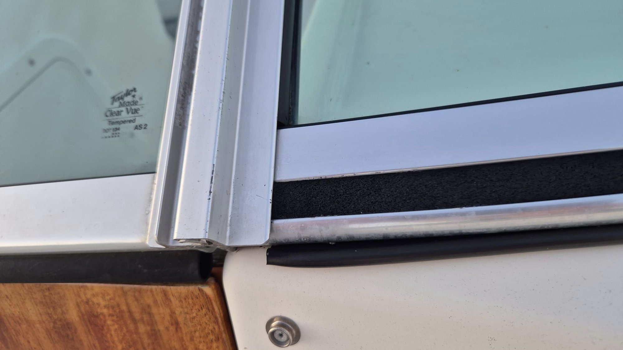

Här är förmodligen problemet.
Fönstret med karm har fått sig en ordentlig tryckare.
Bilden till höger visar att profilen ändrat form.
Kan gå att pressa ihop med mellanlägg och en kraftig rörtång. Små försiktiga pressningar i omgångar utefter profilen.

Jo, jag riktar mycket aluminiumlister i mitt jobb, många små tryck/slag är det som gäller, annars spricker det.
Och inte överspänna som man gör med plåt som fjädrar tillbaka, det gör inte aluminium.
Jobbar med dörrar, när de hänger riktar man ut det nedre gångjärnet och in det övre.
Tror det är samma för dig, du måste jobba både uppe o nere, få ut den nertill och in upptill.

Mycket riktigt. 👌
Ska skruva isär ramen och kolla i veckan (fick inte med mig rätt verktyg ner).

Bad någon på Facebook med likadan båt fota sin på torsdag för att se hur profilen ser ut. Fattade inte helt var den var böjd / trasig på den här bilden.
  2024-08-06 vid 10:16 skrev Hybro:
  2024-08-06 vid 18:33 skrev Brandten:
Såg exakt likadant ut på den som fotades på Facebook. Hittade gamla bilder på båten för 2 år sedan - såg likadant ut. Tänkte också på att knapparna för kapellet passar ju på så som rutan ser ut nu. + att ena skruven inte gick att få upp.
= jag lägger ner projektet för denna säsong. :)
