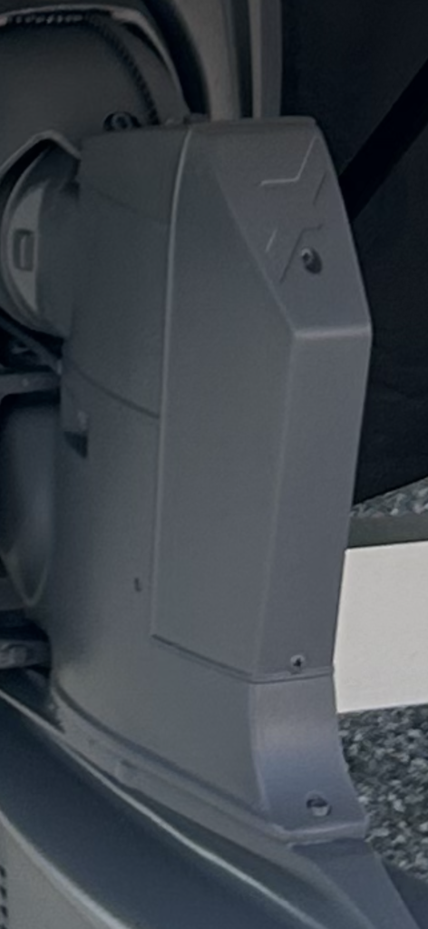

Kikade på drevet i samband med bad och såg att skyddskåpan saknades.
Har någon varit med att den lossnat av sig själv?
Har kört drygt 100 nm sedan sjösättning.
Den sitter med två skruvar och jag tycker att det skall till att bägge gängar ur sig själva?
Ny kåpa med skruvar drygt 3000:-.
Bild från innan sjösättning med skyddskåpan på plats.
/Fredrik
Ibland kan man då tag på begagnade. Emellanåt är det någon som säljer begagnade drevdelar och motordelar på Blocket.
Ja det är två skruvar, jag låser alltid mina med sådant där kletigt gänglåsningslim. Oljestickan i drevet säkras på samma sätt, liksom avtappningspluggen.

Ja det blir till att köra gänglåsning på de nya skruvarna.
Det är säkert någon som behövt en sådan kåpa,då hjälper inte gänglåsning. Endast inlåsning av detta klientel som utför dessa handlingar.
Drevdelar.se har ersättningskåpa, kit, för 1395:-
