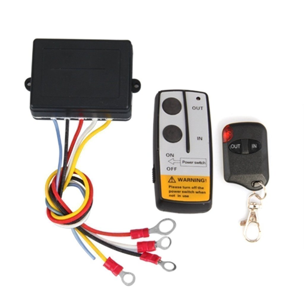

Jo dom billiga som brukar vara avsedda till terrängfordons vinschar funkar.
Men dom brukar använda en radiofrekvens som kanske inte är godkänd i vårt land.

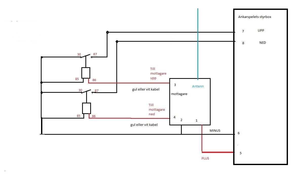

Det är en annan sak också, flera ankarspel är byggda att manövreras med en negativ signal, alltså minus. Medan de billiga ger en positiv signal. Detta är dock lätt att avhjälpa genom att koppla in två vanliga enkla standardrelä, eller ett smidigt dubbelrelä för en hundring från Biltema.
Jag hade en sådan billig fjärrkontroll i förra båten, kunde konstatera att sändarenheten inte var vattentät… men gick ju att ta isär och torka ur.

Men jag kan ju lägga ut mitt kopplingsschema för reläkonverteringen.
