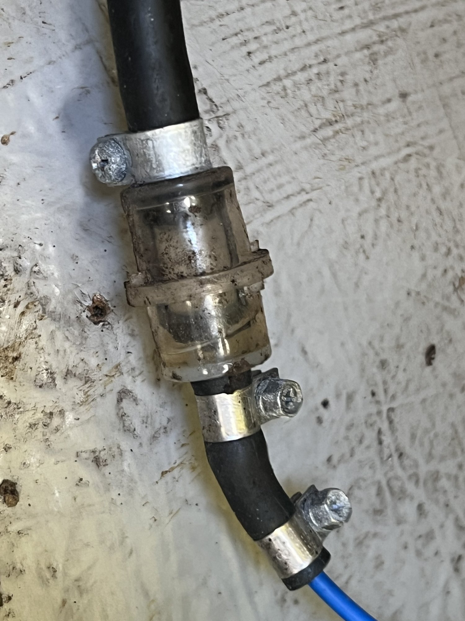

jonathan1 1 Postad 29 Juli , 2024 (redigerade) Okej, nu har jag kikat lite. Kommer tyvärr inte åt värmaren utan att riva bort lite saker. Men jag ser att det kommer fram bränsle (det bubblar i slangen och de blir färre och färre). Man ser att det rör sig. Sitter ett filter på slangen, det ser ut att vara väldigt lite bränsle i det. Ska det vara så? Se bild. Ryker inget och den drar mycket när den startar (över 10 ampere). Kommer aldrig någon varmluft och den gör flera startförsök innan den ger upp. Redigerad 29 Juli , 2024 av jonathan1 Dela detta inlägg Länk till inlägg Dela på andra webbplatser
Hybro 1 305 Postad 29 Juli , 2024 Ska inte vara luft i bränslesystemet av den anledningen att flödet är så lågt. Så kommer det luft i stället bränsle slocknar en ev tänd värmare. I bruksanvisningen finns även en bild på hur filter ska vändas. Hur anslutning av slang till pump sker. Slang ska kapas rakt av, annars stannar luftblåsor där. Vilket orsakar störningar. Kolla bruksanvisningen. Men Du har läck på bränslesystemet. Dela detta inlägg Länk till inlägg Dela på andra webbplatser
ChristerN 2 717 Postad 29 Juli , 2024 2 timmar sedan skrev jonathan1: Okej, nu har jag kikat lite. Kommer tyvärr inte åt värmaren utan att riva bort lite saker. Men jag ser att det kommer fram bränsle (det bubblar i slangen och de blir färre och färre). Man ser att det rör sig. Sitter ett filter på slangen, det ser ut att vara väldigt lite bränsle i det. Ska det vara så? Se bild. Ryker inget och den drar mycket när den startar (över 10 ampere). Kommer aldrig någon varmluft och den gör flera startförsök innan den ger upp. Filtret/filterhållaren ser rätt skitig ut. Är det filtret så bör det bytas. Annars god idé att göra rent utsidan så du ser ordentligt hur filtret ser ut. Pratade för länge sen med en specialist på Eberspächer och han sa att det bästa man kan göra är att köra värmaren minst varannan vecka året runt samt att se till att filtret är rent (det bästa är förstås att ha absolut rent bränsle). Annars riskerar man igenkoksning. Dela detta inlägg Länk till inlägg Dela på andra webbplatser

jonathan1 1 Postad 23 Augusti , 2024 Har fått igång värmaren. Bytte filter, funkade fortfarande inte. Men blåste rent det gamla och körde igen. Då såg jag att det började komma soppa och till slut fick den igång. Slutsats: igensatt filter. Varför det nya filtret inte fungerade vet jag inte. Det var av en annan modell. 1 Dela detta inlägg Länk till inlägg Dela på andra webbplatser
ChristerN 2 717 Postad 23 Augusti , 2024 2 timmar sedan skrev jonathan1: Har fått igång värmaren. Bytte filter, funkade fortfarande inte. Men blåste rent det gamla och körde igen. Då såg jag att det började komma soppa och till slut fick den igång. Slutsats: igensatt filter. Varför det nya filtret inte fungerade vet jag inte. Det var av en annan modell. Bra att du återkom här med hur det gick. Hade ju på känn att det var filtret... Se till att filterhållaren i fortsättningen hålls ren på utsidan så ser du om du får mer skit i filtret. Att filtret var igensatt tyder på att tanken och/eller slangarna innehåller skräp så håll uppsikt! 2 Dela detta inlägg Länk till inlägg Dela på andra webbplatser
