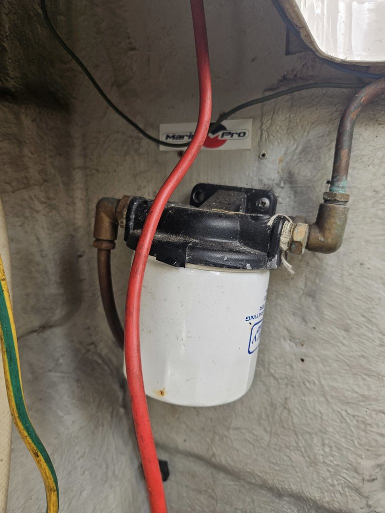

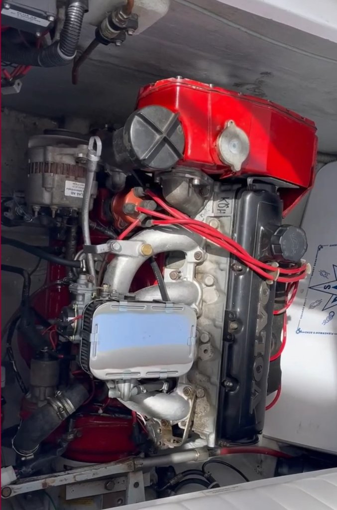

Byta bränslefilter Penta 250a / Sealine -93
Precis skaffat båt och är väldigt osäker på proceduren för bränslefilter byte.
Antar att byta ut filtret inte är svårare än att helt enkelt skruva bort det samt fånga upp spill och i med det nya där man oljat o-ringen.
Sen blir jag osäker för antar att man behöver lufta ur systemet på något sätt innan man kan köra som vanligt.
Någon kunnig som kan ge tips :)
Sealine 200 -93
Volvo Penta 250a

Bensin motorer behöver normalt sett inte luftas.
Hur tar man reda på riktigt vad som gäller. Ingen lust att stå där och inte få igång den 😂
Hej.
Fyll filtret med bensin innan monteringen så startar motorn strax.
