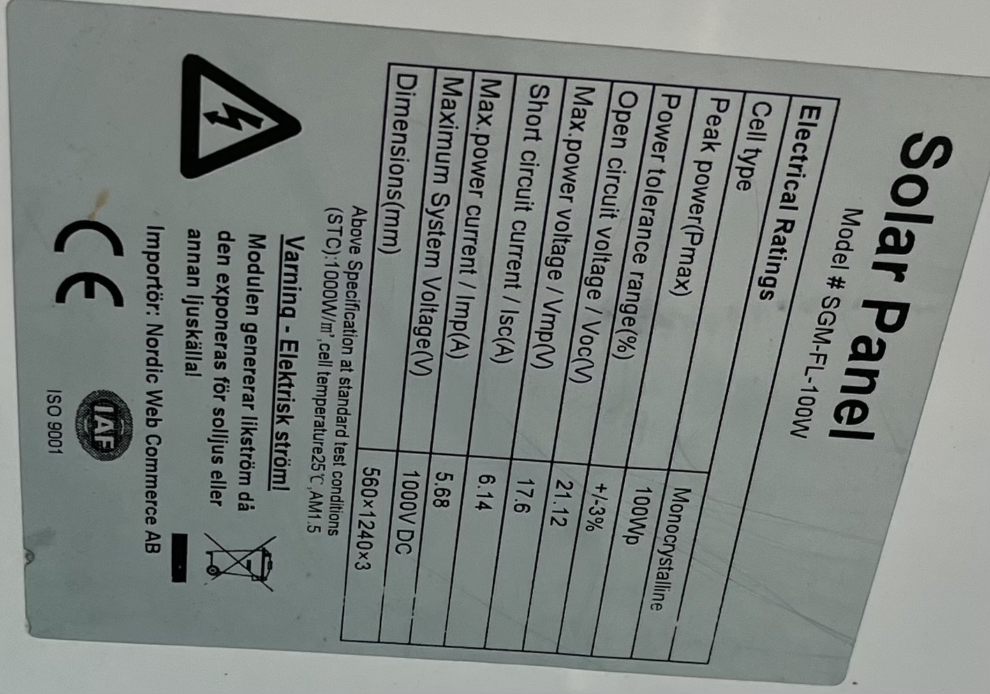

skippeer 416 Postad 27 Juli (redigerade) Pensionärsseglingen har nu fört båten till värmen i Medelhavet. 2 äldre kylar förbrukar nattetid i snitt 8 amp med 26 grader i vattnet och 28-30 grader i luften. Hemma tyckte jag det var smart att komplettera med 3 solpaneler på däck under bommen, nu har vi skaffat extra solskydd som ligger över bommen. 2 x 100 W solpaneler sidohängda som jag nu har fällt upp vid ankring. Lite besviken på strömmen ca 2 x 4,7 A, yttemperatur 36-38 Celcius grader på solpanelerna. Vad kan man förvänta sig mtp temperatur och tunna flexibla monokristallin solpaneler monterade på tunn aluram? Modell SGM-FL-100W Om jag kan få ut mer effekt med nya ”tjocka” solpaneler är det värt kostnaden. Redigerad 27 Juli av skippeer Dela detta inlägg Länk till inlägg Dela på andra webbplatser
IngemarE 3 548 Postad 27 Juli (redigerade) Tycker det låter helt rimligt det du får ut. Tänk på att effekten är vid den absolut mest optimala temperaturen, vid den mest extrema solbelysning man kan få (1000W/m² eller en del specar t.o.m. vid ännu högre) samt lastade på det mest optimala sättet. Mina hårda på 160W totalt ger en bra dag uppåt 7-8A (du får c:a 9A på "200W"), och då är de ändå mycket svalare än dina. Ser på mina solpaneler på huset att de ger märkbart sämre effekt nu varma dagar i juli än vid samma solinstrålning i början av maj då det bara var ett par tre plusgrader. Redigerad 27 Juli av IngemarE 1 Dela detta inlägg Länk till inlägg Dela på andra webbplatser

IngemarE 3 548 Postad 27 Juli (redigerade) 37 minuter sedan skrev Mackey: Mycket relevant fråga. 4,7 x 12 = 56 W vilket är lite lågt kan jag tycka. 4,7 x 17 = 80 W vilket är ganska bra kan jag tycka. Fast det är nog väl snarast uppåt 4,7A x 14V (inte 12V) om det är på batterisidan (66W) och batterierna är friska 😉. Men är det +30°C i luften är det antagligen uppåt 55-60 på de blåsvarta solcellerna. Med -0,38%/°C kan man tappa så mycket som 15% i effekt bara beroende på temperaturen. Tar man med paneltillverkarnas optimistiska solinstrålningsvärden (W/m²) de ibland använder som referens för sin toppeffekt, så tycker jag ändå TS värden är högst rimliga. Så jag tror i alla fall inte byte till motsvarande hårda paneler kommer ge så mycket mer. Men det verkar ju finnas plats för en större panel, kanske satsa på det istället ? Redigerad 27 Juli av IngemarE Dela detta inlägg Länk till inlägg Dela på andra webbplatser

skippeer 416 Postad 27 Juli Tångampermeter på sladdarna från de sidohängda solpanelerna. Kollade Victron MPPT statistik för aktuell tid, ca 17 volt a 4,7 A ~ 80 VA Använde IR temp mätare mot ytan på solpanelerna. Referenstemperatur brukar vara 25 C grader, min yttemp ca 37 C grad, deltatemp 12 C grader =>> försämring ca 1,7%/C grad. Stor skillnad mot Vattenfalls optimistiska info på försämrad verkningsgrad per grad. Väldigt bra bollplank här på MG, extra bra när ålder och onödig hög värme gör att min hjärna går på lågvarv… De sidohängda panelerna med teoretisk maxeffekt på 100 W ger 80 VA vid yttemp 37C grader/lufttemp 30:C grader. Får vara nöjd med panelerna. Skall leta efter lösa vikbara solpaneler som jag kan lägga på däcket förut där de inte skyms av solskydd (bimini/bomskynke). Mina LFP celler laddas ur ca 30% per dygn / 140 Ah per dygn med nuvarande solpaneler vilket inte är hållbart, hjälper inte något märkbart med att stänga av AIS eller Navtex. Årets säsong är till för att testa om det räcker med ny 170 A generator och lite stöd med bränslecell. Targabåge i 40-50 mm rör ligger på ca 60-80 ksek + 10-20 ksek för el komponenter (prisestimat Sopromar i Lagos). 1 Dela detta inlägg Länk till inlägg Dela på andra webbplatser
IngemarE 3 548 Postad 28 Juli 7 timmar sedan skrev skippeer: Stor skillnad mot Vattenfalls optimistiska info på försämrad verkningsgrad per grad. - - - - - - - De sidohängda panelerna med teoretisk maxeffekt på 100 W ger 80 VA vid yttemp 37C grader/lufttemp 30:C grader. Får vara nöjd med panelerna. Det är faktiskt tillverkaren själv som anger -0,38%/°C i sitt datablad, inte Vattenfall. Men den största skillnaden mot panelers angivna maxeffekt tror jag istället är vid vilken solinstrålning de angivet effekten (en effekt som dessutom kallas "toppeffekt"). Denna siffra (W/m²) vill nästan ingen skylta med, men inte ens på dina breddgrader tror jag du är uppe i detta värde. Så att ha 80% av angiven "toppeffekt" är i mina ögon riktigt bra. 8 timmar sedan skrev skippeer: Mina LFP celler laddas ur ca 30% per dygn / 140 Ah per dygn med nuvarande solpaneler vilket inte är hållbart, hjälper inte något märkbart med att stänga av AIS eller Navtex. Nej, dessa drar så lite att det bara blir ett par tre Ah/dygn av dem. Men du måste ju ha något helt annat som drar, då du snittar 6A i ständig strömförbrukning. Det är ju massor. Flera kylskåp, dator(er)....? 2 Dela detta inlägg Länk till inlägg Dela på andra webbplatser
