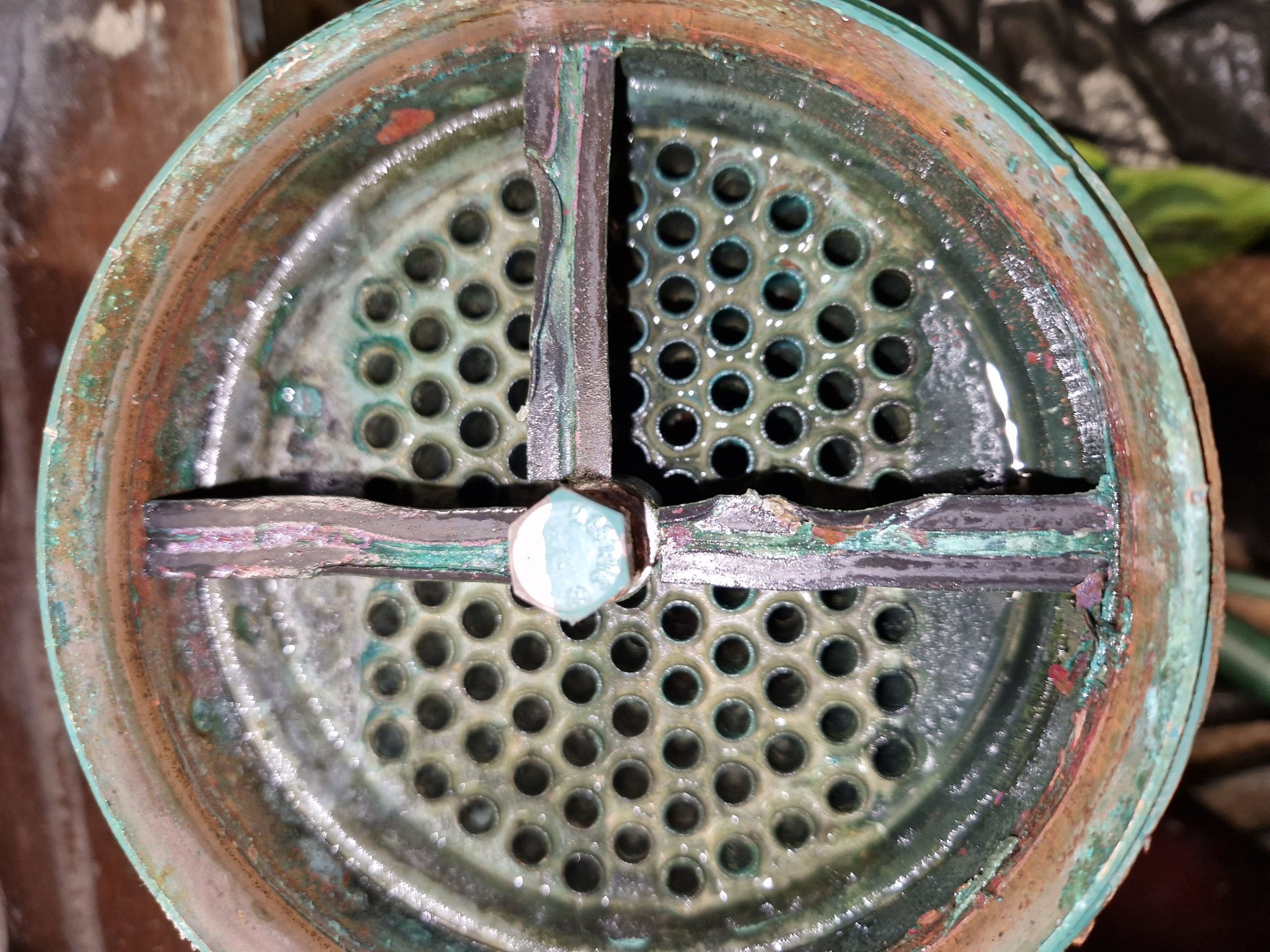

NW355 255 Postad 27 Juli , 2024 Var den korta väggen fastlödad mot tubsatsen, i änden på värmeväxlaren(glykol)? Roterade gavellocket när du spände centrumskruven på samma växlare? 1 Dela detta inlägg Länk till inlägg Dela på andra webbplatser
Marcus71 4 Postad 28 Juli , 2024 Har bytt locket på pumpen Är packningar dåliga skulle det inte läcka in vatten då Växlare har jag kollat gavlarna på Dela detta inlägg Länk till inlägg Dela på andra webbplatser
Georg_Ohm 4 841 Postad 28 Juli , 2024 (redigerade) 12 timmar sedan skrev NW355: Var den korta väggen fastlödad mot tubsatsen, i änden på värmeväxlaren(glykol)? Roterade gavellocket när du spände centrumskruven på samma växlare? Värmeväxlarens tuber, det är ju inte alltid dom är så rena som den på bilden... Locket sitter som skrivits med en maskinskruv i mitten, och det är en tätning med O-ring om jag minns rätt, men det satt rätt så bra fast. Jag hade ur min värmeväxlare på KAD43 som sannolikt har en likadan som din, då jag fixade med en masa annat, och där fann jag en del vitt klet och beläggningar, men bara i en del tuber. Min motor gick inte varm (det var oljekylaren som läckte och värmeväxlaren satt i vägen då oljekylaren skulle skruvas loss). Litet kaustiksodalösning och mekanisk rengöring med en tråd till en gräsröjare, samt ordentlig genomsköljning med varmt vatten i duschen så var det åtgärdat. Redigerad 28 Juli , 2024 av Georg_Ohm Dela detta inlägg Länk till inlägg Dela på andra webbplatser
