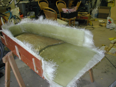

6. Nja, inte än. Det är ju nu en insida vi talar om. Skär/såga först rent, det kommer spreta och sticka ut en massa långt utanför formens kant. Så här kan det se ut i detta skede (plastning av ett peke till min förra båt) - inte läge att måla topcoat än:
Och här en akterbänk som kommit till ditt stadie 4:
Sedan lossar du objektet ur formen när du grovkapat kanten. Därefter finjusterar du och testar.

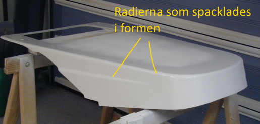

Missuppfattade dock kanske dig med "spackling". Alla innerhörn på formen bör du spackla för att få en mjuk radie. En stor bricka (20mm eller så i diameter) brukar jag använda för att få en jämn och lagom mjuk kant. Exempel:
Efter plastning och lite polering (ovansidan skulle få Flexiteek, så den brydde jag mig inte att polera upp så noga):
Sedan kan du som sista steg innan du börjar vaxa inför plastning spraya på sprutspackel för att få en jämn yta. Då ser man också de mindre bra ställena mycket bättre och kan fixa dem före plastning:
