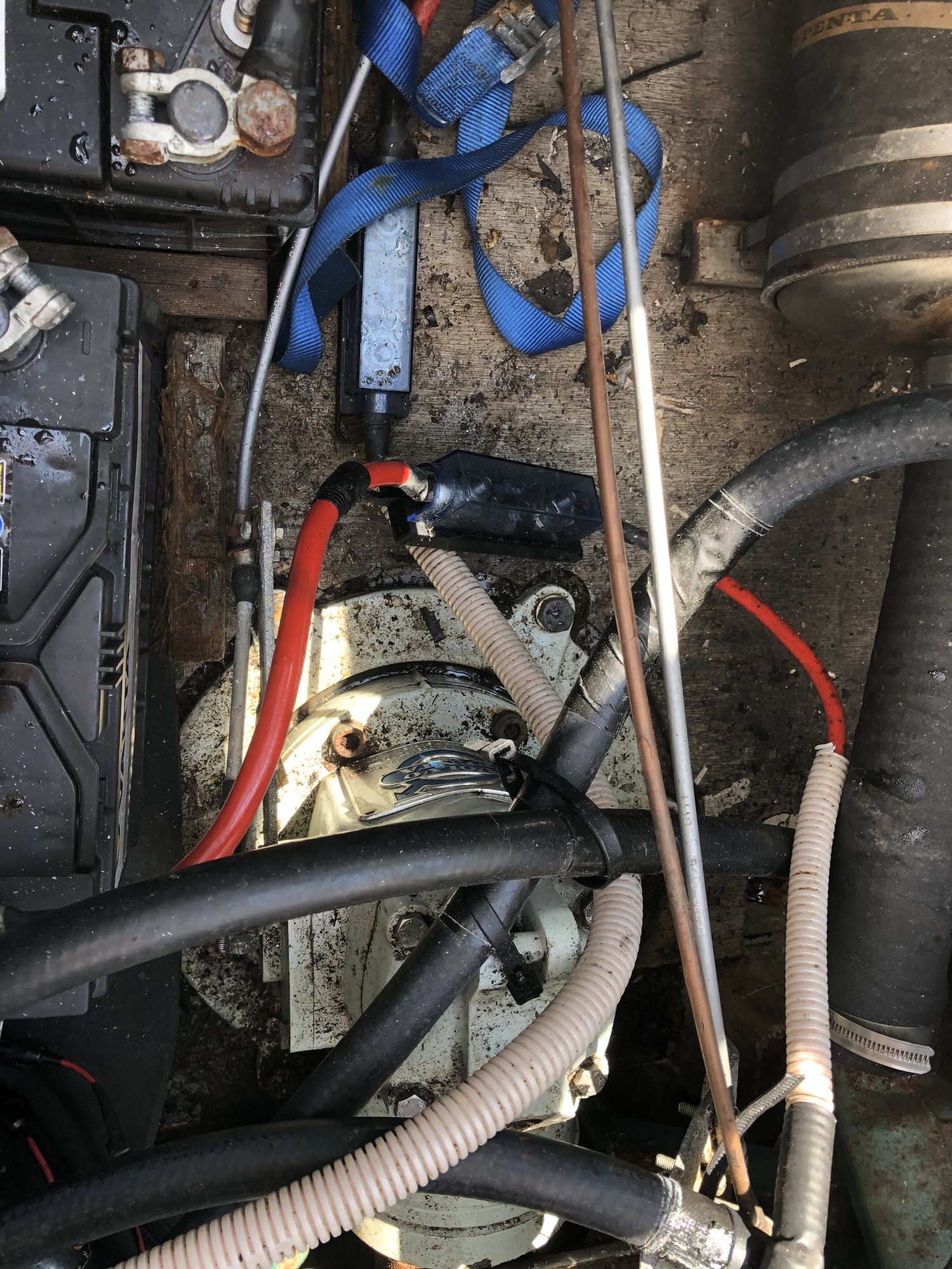

CharlotteMaxi77 1 Postad 25 Juli Här kommer bilder från dagens koll av motorn. Dela detta inlägg Länk till inlägg Dela på andra webbplatser

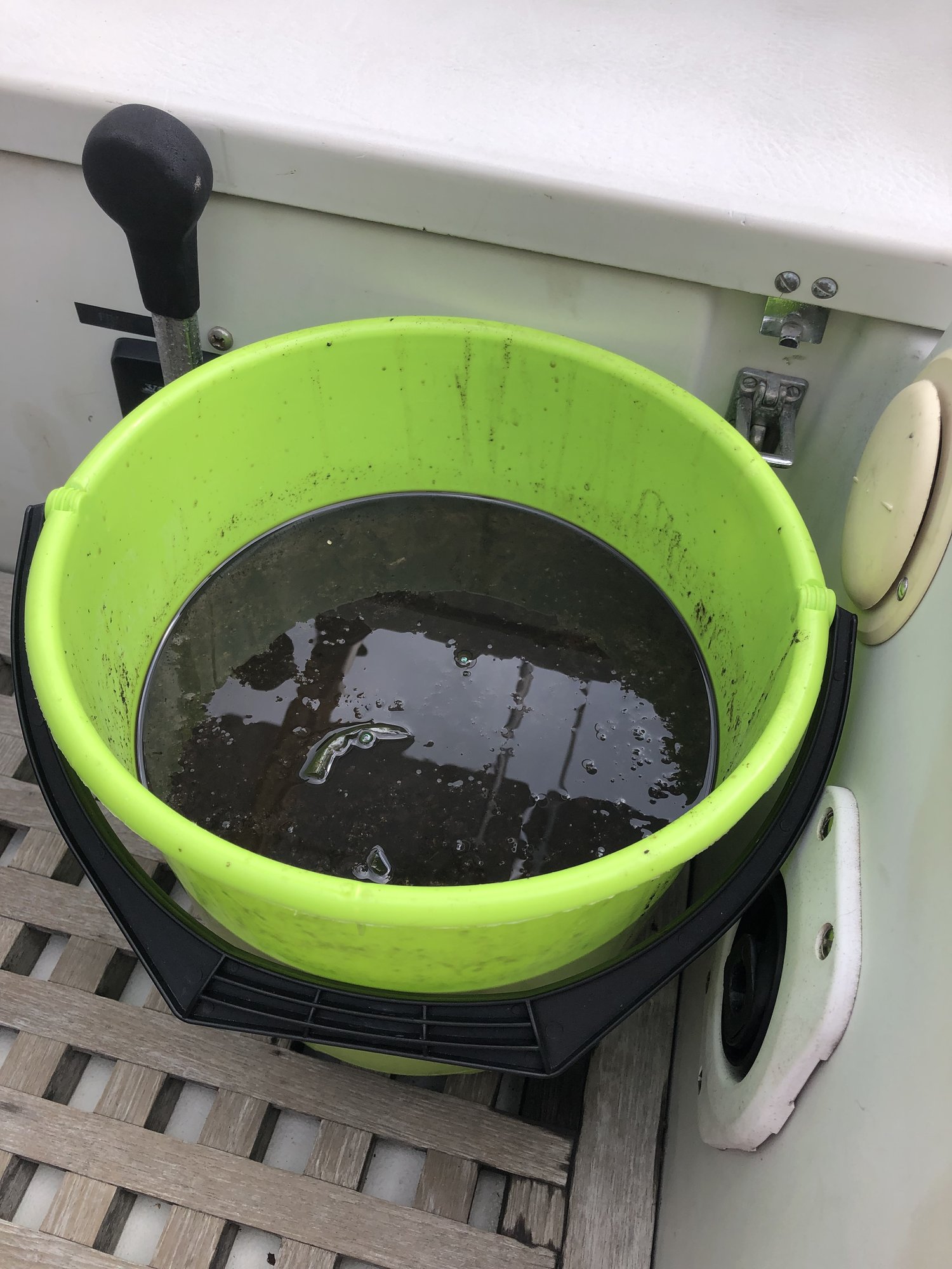

CharlotteMaxi77 1 Postad 25 Juli Halva hinken fylldes med vatten från utrymmet precis under motorn. Resten kommer från utrymmet under sittbrunnstrallen, där länspumpen går ner, men uppenbarligen kommer den inte åt så den kan suga ut allt vatten. Dela detta inlägg Länk till inlägg Dela på andra webbplatser

Rascal 967 Postad 25 Juli 33 minuter sedan skrev CharlotteMaxi77: Här kommer bilder från dagens koll av motorn. Det verkar som larmet är borttaget från instrumentpanelen. Dela detta inlägg Länk till inlägg Dela på andra webbplatser
CharlotteMaxi77 1 Postad 25 Juli 3 minuter sedan skrev Rascal: Det verkar som larmet är borttaget från instrumentpanelen. Jo det fattade jag också efter att ha läst den här tråden… (ska jag skatta eller gråta???) Dela detta inlägg Länk till inlägg Dela på andra webbplatser
