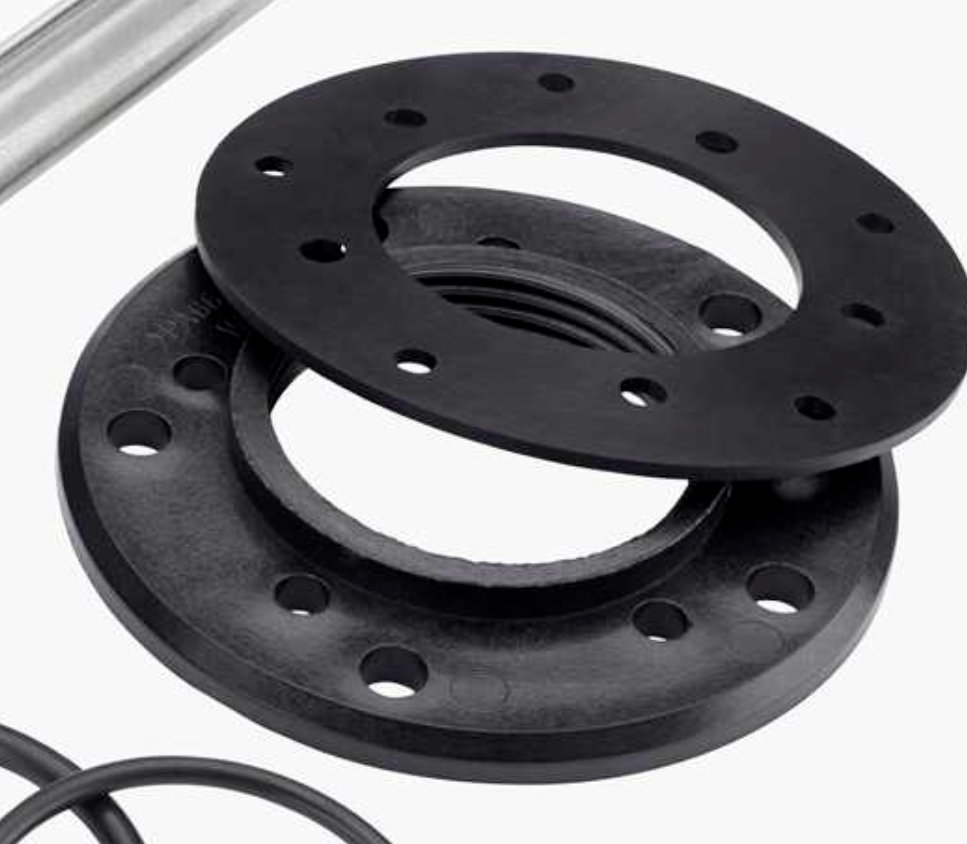

Tack för svar. Biltemas givare verkar ha en tillhörande packning/gummibussning som ser lovande ut:
Anledningen till att jag frågade om längd var att jag skruvade tillbaka givaren och den var lite pillig att få dit så om någon visste slapp jag skruva loss den igen för att mäta.
Det går så klart att mäta ohm-spannet på den befintliga givaren men det sitter tjock och hård krympslang över alla kopplingar så det är lite bökigt att komma till och mäta men det går ju så klart om man gör åverkan. Ska jag byta givare måste jag ju göra det ändå.
