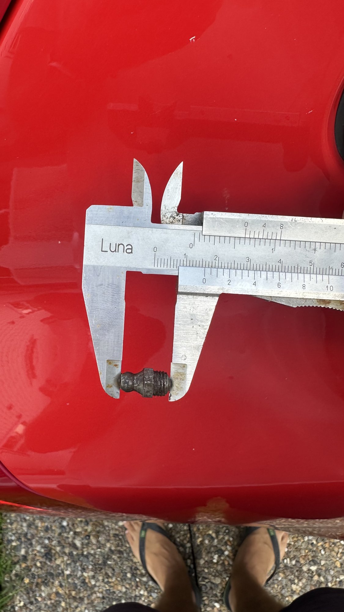

Hej! Hoppas ni njuter av säsongen såhär långt och läser detta guppandes på hav eller sjön :)
Jag har varit med familjen söderut i några veckor och lånat ut båten till mina föräldrar, som tog den på en 3 dagar trip.
När jag kom hem hittade jag nedan under motorn.
Motorn i fråga är en Penta AD41B från 1991.
Båda ”skruvarna” är M8 men bulten har en stigning på 1,25 och ”nippeln” en stegning på gängan på 1.
Båda har varit Penta-målade, tycker jag det ser ut som iaf.
Brickorna är som ni ser nyare och troligen något tidigare ägare satt dit. Dom passar inte på bult eller nippel, så dom lägger jag faktiskt mindre vikt vid.
Försöker bifoga så mycket bilder med mått som jag tänkte kan vara användbart och som gick att ladda upp, säkert overkill :)
Någon tanke var dessa ska sitta?

Med tanke på hur rostiga dom är så har dom nog legat länge under motorn och nu dykt upp i något speciellt vågskvalp. Någon mekaniker har tappat och inte orkat leta utan hämtat ny skruv på lagret för att spara tid.
Smörjnippeln borde vara till styrarmen om det är en AD41B med drev DP-A/B
Kolla hur styrarmens lagerbussningar smörjs i instruktionsbok eller dylikt.
Flänsbult M8x20 vet jag inte placering på man får söka på motorn.

Det finns ganska många sådana flänsbultar på den generationens pentamotorer. Skruven kunde i princip ha suttit nästan varsomhelst.
Men så länge det inte läcker någonting från motorn och inte skramlar vid kritiska varvtal så tror jag inte att det är någon fara. Som redan skrivits kan ju smörjnippeln komma från drevets styraxel, men det borde du ju märkt att den fattas när du ett par gånger per säsong skall trycka in fett där. Den är svår att se, man brukar få känna sig fram, den skall sitta under styrarmen på båten/drevets bb-sida, alltså på din högra sida om du har näsan vänd mot akterspegelns insida,
Och som också redan skrivits, behöver ju dessa grejer inte nödvändigtvis ha hamnat där de låg nyligen.
Jag kan tänka mig att många båtägare kan göra "arkeologiska fynd" om dom skickar in en magnet på lång arm under motorn, och då ligger ändå mässingsskruvar och rostfria dito kvar... 🙂 Länspumparnas silar brukar också vara bra fyndplatser.

Smörjnippeln på splinsad DP-A/DP-B sitter i styrarmen på BB sida.
