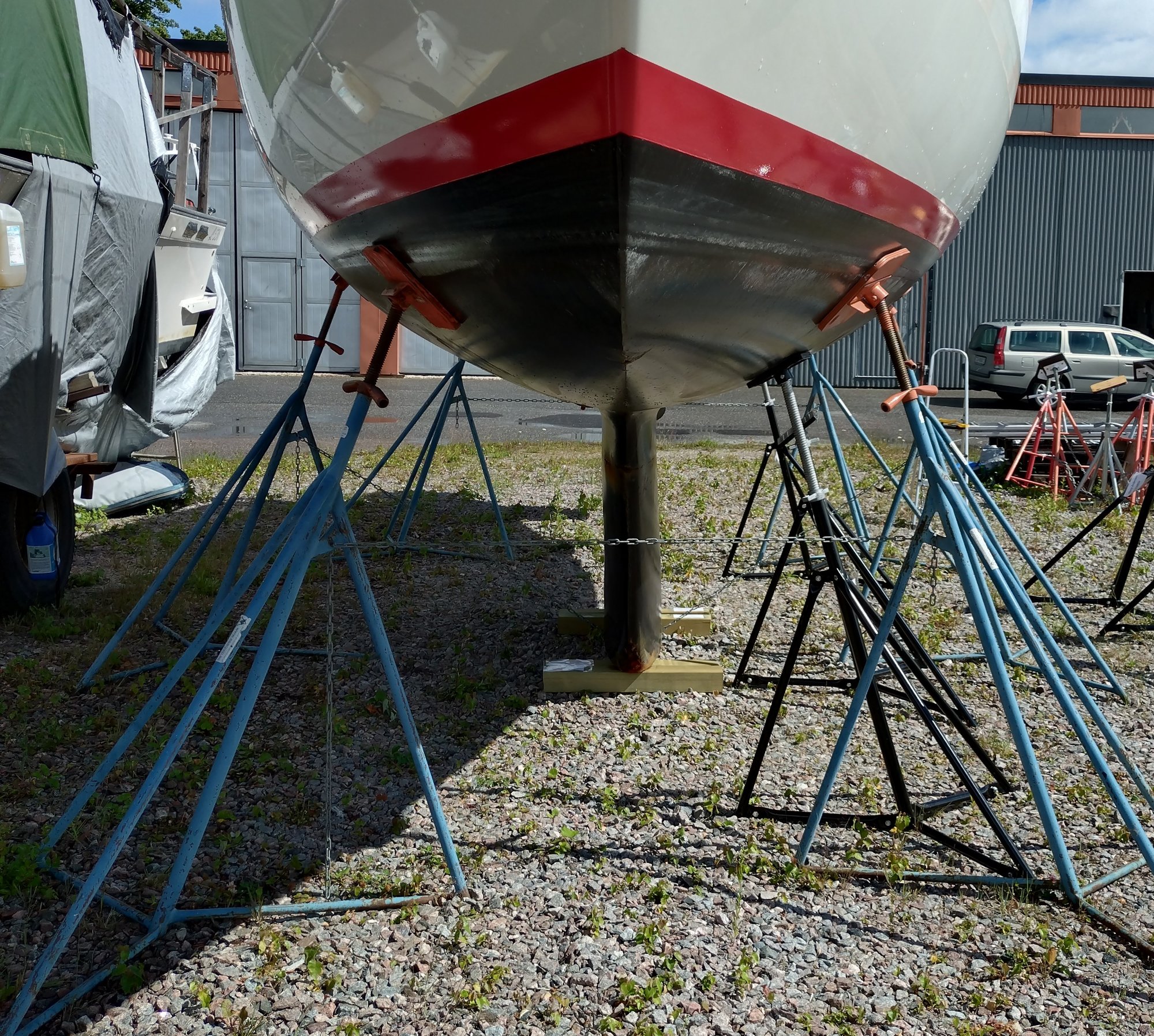

jan00andersson 4 Postad 18 Juli , 2024 Hej Jag har en diskussion med marinan om placeringen av stöttor. Vilka står mest rätt? Blåa eller svarta? Enligt seaquip är det viktigast att plattan ska vara 90 grader mot skruven Dela detta inlägg Länk till inlägg Dela på andra webbplatser

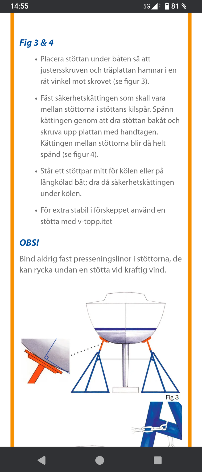

Peter_K 4 234 Postad 18 Juli , 2024 5 minuter sedan skrev jan00andersson: Enligt seaquip är det viktigast att plattan ska vara 90 grader mot skruven Var står det..? https://seaquip.se/anvandarinstruktioner/ Dela detta inlägg Länk till inlägg Dela på andra webbplatser

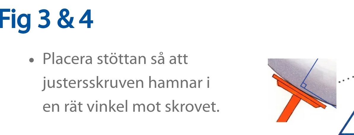

raol 2 372 Postad 18 Juli , 2024 1 minut sedan skrev Peter_K: Var står det..? https://seaquip.se/anvandarinstruktioner/ I bilden i inlägget ovan är det en närbildsskiss där en 90-gradersvinkel är inritad. 1 Dela detta inlägg Länk till inlägg Dela på andra webbplatser
raol 2 372 Postad 18 Juli , 2024 7 minuter sedan skrev jan00andersson: Hej Jag har en diskussion med marinan om placeringen av stöttor. Vilka står mest rätt? Blåa eller svarta? Enligt seaquip är det viktigast att plattan ska vara 90 grader mot skruven Jag skulle be dem flytta ner stöttorna för att få det närmare 90 grader. Det blir en böjning utåt på gängstången annars. Förmodligen ändå ok här, för krafterna är knappast så stora, men det är dumt att tänja på gränserna. Det finns utrymme att sänka och placera bättre. Dela detta inlägg Länk till inlägg Dela på andra webbplatser
Peter_K 4 234 Postad 18 Juli , 2024 56 minuter sedan skrev raol: I bilden i inlägget ovan är det en närbildsskiss där en 90-gradersvinkel är inritad. Fast den visar väl plattans vinkel, inte stöttans? Dela detta inlägg Länk till inlägg Dela på andra webbplatser
raol 2 372 Postad 18 Juli , 2024 "Placera stöttan så att justerskruven och träplattan hamnar i en rät vinkel mot skrovet." tolkar jag som att de menar båda. 1 Dela detta inlägg Länk till inlägg Dela på andra webbplatser
Mackey 4 511 Postad 18 Juli , 2024 De svarta står mest rätt! Dela detta inlägg Länk till inlägg Dela på andra webbplatser

ABC 482 Postad 18 Juli , 2024 Det är nog en bra kompromiss, sätter man dom högre upp på skrovet blir det svårare för stöttan att hantera sidokrafter och den riskerar att glida upp längs skrovet. Kättingen begränsar visserligen rörligheten till viss del, men den sitter ju oftast en bit ner och det är ju inte den som ska ta upp sidokrafterna från båten. Dela detta inlägg Länk till inlägg Dela på andra webbplatser
