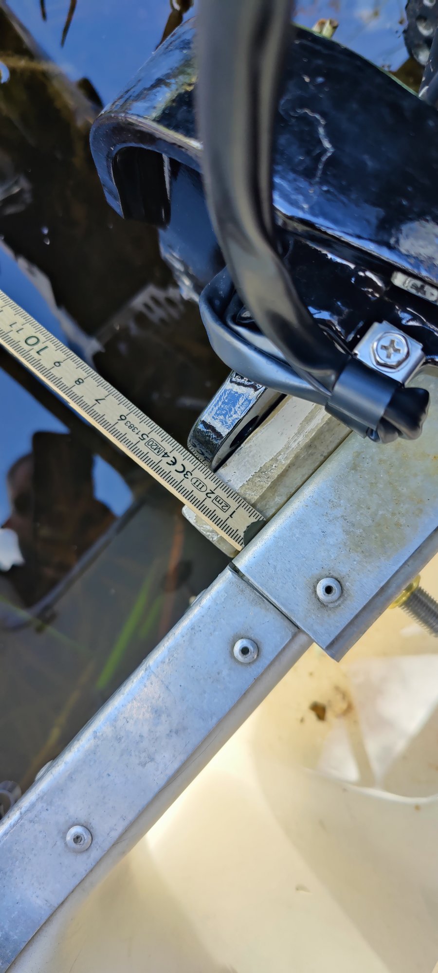

Har satt på en Mercury 50hk 4t på en ryds 495 gt, har haft en Johnson 60 2t innan som den gick jättebra med. Nu går den riktigt dåligt tycker jag, alltså motorn är det inga fel på men båten hoppar som tusan fram efter planing, kan inte tilta ut motorn nånting även med en passagerare fram. Har provat att lagt några dunkar med sand i fram utan nåt bra resultat.
Så det jag funderar på nu är att kilen jag har monterad mellan akterspegel och motor är för smal!? Skulle behöva få motorn närmare i vinkel mot akterspegeln.
Har mätt den nu och den är ca 25mm, finns det färdiga kilar som är bredare?
Bifogar bild på kilen.
Tacksam för tips och råd!!

Ta bort kilen och skruva dit motorn som den skall monteras.

Jag skrev tidigare i tråden att du skall ta bort kilen.
Gör nu det så motorn ligger an akterspegeln då stämmer det med det som båt och motor är byggda för.
Det kostar inget att testa.

Okej..även fast jag hade gamla 60hk-2t med kilen? Och då gick den bra.
Okej, om jag fattar det rätt så ska motorn närmare "båten". Om jag tar bort kilen så borde den inte komma närmare men du kan säkert det här bättre än mig :)
Det som kilen kan påverka är att du flyttar den ökade vikten ännu mer bakåt. Den ökade vikten är tyvärr sannolikt boven i dramat. 27kg låter inte så mycket, men vikten är placerad långt bak och därav lång hävarm. Jag skulle prova att ta bort kilen. Jag skulle även vilja höja motorn ett hål. Motorn är monterad rätt lågt och höjer du den så får lite mindre noslyft vilket också kommer att reducera gallopperandet. Din 60hk 2t hade mer kraft och vägde mindre så den orkade hålla upp fören. Din 4t, med den ökade vikten, verkar inte göra det. Det kan finnas hjälp att hitta i bättre propellrar, men det är tyvärr en mer kostsam väg att gå. Lycka till!
