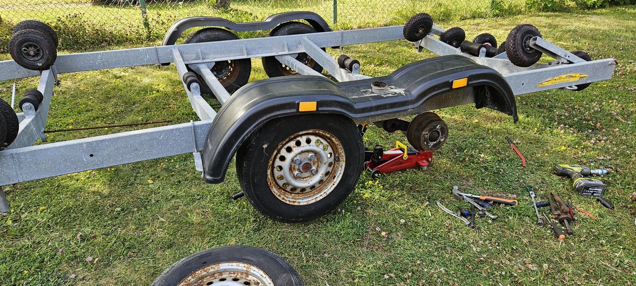

Båtvagn, Trummor sitter fast.
Hoppas på lite hjälp och tips.
Tänkte jag skulle ge mig på att göra lite underhåll på båtvagnen nu när båten ligger i sjön. Köpte båt och vagn i slutet av förra sommaren och tidigare ägaren har inte besiktigat släpet så det är körförbud på vagnen. Han har även kopplat loss alla bromsvajrar osv.
Nu tänkte jag att jag skulle se över bromsarna och smörja eventuellt byta lager och få ordning på vagnen och besiktiga den.

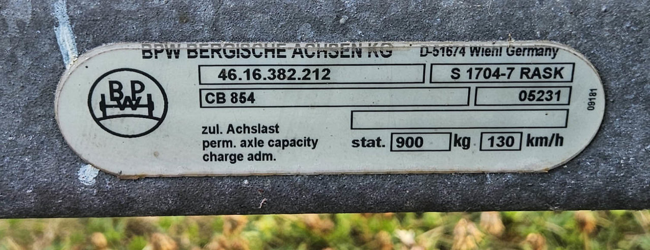

På vagnen som är en TK Trailern BT 1500B med dubbla axlar av modell (misstänker S1704-7 RASK).

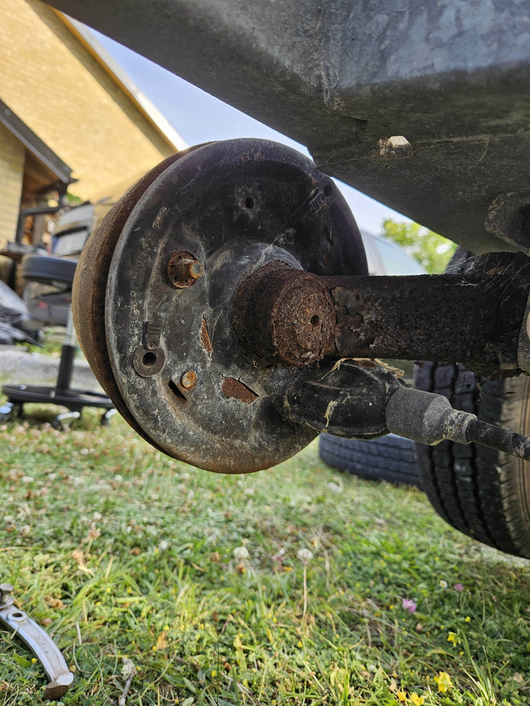

Problemet är att jag får inte av bromstrummorna, dom sitter som berg och jag vet inte om jag eventuellt gör något fel, har plockat av däcket, lossat centrumkåpan som sitter över muttern till hjullagret, samt en låsbricka som jag misstänker håller trumman på plats. Allt snurrar och inget går trögt, några tips på hur jag får loss trumman?

Du måste ta loss muttern som sitter i centrum av trumma .Den håller det yttre lagret.
Men har du kunskap att justera in lagren sedan när du bytt.samt justera bromsbackarna.

Om du tittar på baksidan av bromsskölden,mitt i mot där vajern går in sitter en bult.Det är justeringen av bromsbackarna.Nav och trumma är en enhet.Och använd pallbockar,vi vill inte att du skadar dig.Ronnie

Perfekt! Denna förklarade det mesta, har bytt många lager tidigare, men har aldrig stött på ett kompaktlager, samt aldrig stött på att man behöver få bort centrum muttern för att få av bromstrumman.
