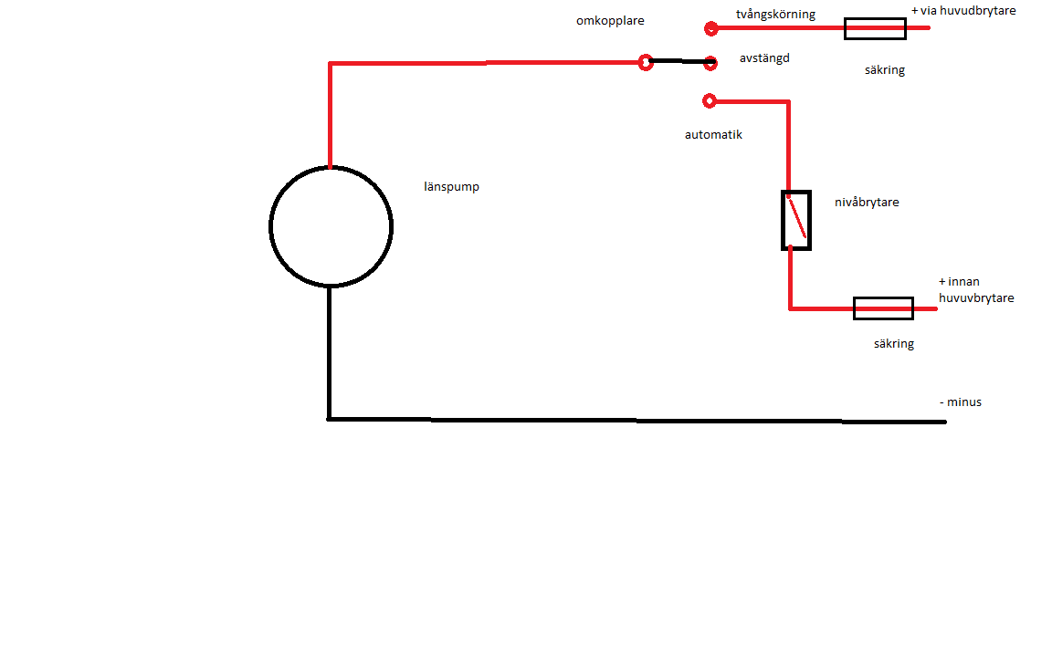

Jag har skaffat en Whale supersub 650. Nu till min fråga. Jag förstår inte, lite korkat, hur jag ska koppla den. Måste jag använda en switch eller går det att koppla direkt till batteriet. Pumpen är automatisk och verkar bra men får inte stopp på den. Mvh en förhoppningsvis torrskodd kapten.
Jo den skall stoppa automatisk när vattennivån är låg. Har den 2 eller 3 ledningar ut? Gör den inte det verkar det vara något fel. Optimalt är att koppla den över en strömbrytare men oavsett skall den avsäkras.

Det översta schemat visar hur jag brukar koppla, det nedersta är tillverkarens rekommendationer.
Läs i de andra aktuella länspumps trådarna!
Det är viktigt att iallafall länspumpens automatik kopplas före huvudbrytaren/batteriavskiljaren.

Du måste  ju välja om pumpen skall gå kontinuerligt eller på automatik.
Svart till minus och vit till plus är manuellt läge.
Svart till minus och brun till plus är automatiskt läge.
Sedan måste du ha en omkopplare, en enpolig med två eller tre lägen.
Du behöver en sådan som den på bilden, eller en snarlik.
I den mittersta anslutningen kopplar du plus från batteri-säkringsdosan.
I den vänstra vit kabel och i den högra brun kabel.
Med denna kan du då välja automatik eller manuell körning av pumpen.
Den på bilden är en on-on, alltså bara två lägen.
Det finns även dom som är on-off-on då finns det en  läge i mitten där ingenting är inkopplat.
Sedan finns det varianter på dessa, som exempelvis;  (on)-off-on, där parentesen betyder att det läget är återfjädrande.

Jag brukar koppla så här.
Svart sladd till jord.
Brun sladd kontinuerlig ström helst direkt från batteriet, nivå brytaren styr start o stopp av pumpen automatiskt.
Vit sladd via 2 polig brytare för manuell start o stop av pumpen.
Självklart avsäkrat med lämplig säkring på både brun o vit sladd
Att kunna bryta automatiken med brytare (brun sladd) känns fel eftersom man är gammal o glömsk o garanterat kommer att glömma att automatiken är avstängd eller oavsiktligt stänga av automatiken.
