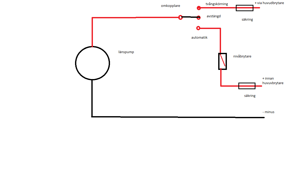

Så brukar det se ut i manualen.
021CD531-B9EE-4B4C-8CD2-608C807A8871.png.eabef2fdab50eaeeeb5fc8a383234e16.pngOch så här brukar jag koppla automatiska länspumpar. Men det är bäst att ha en omkopplare med bara två lägen, automatik/tvångskörning. Risken är annars att glömma omkopplaren i läget ”avstängd”.
Tack för utförliga svar! Bakgrunden till min fråga är helt enkelt den att jag har *två* länspumpar som jag skulle vilja koppla till samma omkopplare.
Med Georgs övre koppling skulle säkringen styra båda pumparna (?), vilket leder till att båda är ur funktion då säkringen går. Med nedre kopplingen blir det fyra säkringar efter omkopplaren (?) vilket känns för komplicerat, plus att de befinner sig för långt från batteriet.
Genom att koppla säkringen till minuspolen räcker det med en säkring per pump och vardera pumpen går fast den andra skulle bränna säkringen.
Så här har jag grubblat...jag hör gärna kommentarer och korrigeringar till mitt resonemang.
Redigerad av Natrixx
3 timmar sedan skrev IngemarE:
Hursomhelst är det alltså viktigt med tydlighet om man avviker från det som är "standard". Och oavsett så skall säkringen sitta nära kraftkällan, dvs batteriet, så den kan skydda kablarna.
Varför inte en säkring på varje pluskabel efter brytaren.Tycker det verkar mycket enklare.Ronnie
3 timmar sedan skrev Natrixx:
Två länspumpar skall ju fungera oberoende av varandra. Om säkringen går till den ena eller att den blir igentäpt av skräp, skall den andra forfarande fungera. Jag föreslår då två helt oberoende system, om du har mer än ett batteri ombord så kan man ju för säkerhetskull koppla länspumparna till olika batterier. Men dom skall ju fungera när huvudbrytaren, batteriavskiljaren är avslagen.
Men klart att det går att koppla två länspumpar till samma strömbrytare.
Säkringar är till för att skydda kablarna, säkringar skall dimensioneras efter kanelarean och efter kabelns längd x 2.
Och vad som är väldigt viktigt är att säkringar placeras så nära batteriet som det bara är möjligt. Man vill inte ha några osäkrade kablar i onödan.

14 timmar sedan skrev Ronnienr10:
För antingen blir det 4 säkringar och inte 2 eller så bryter säkringen båda pumparna, inte bara ena.
10 timmar sedan skrev Georg_Ohm:
Här är en kalkylator för kabellängd och kabelarea. Tänk på att multiplicera kabellängden med två, strömmen skall ju ledas tillbaka till batteriet igen.

Tack igen för utförligt svar, bra poänger du lyfter fram.
Kan tillägga att jag har precis satt in en extra länspump (mest för att den orginalmonterade inte sitter på normalt lägsta punkten) och har då kopplat den ena till start och den nya till förbrukningsbatteriet. Sitter en vanlig Carling på-av switch för att tvångsköra orginalpumpen men jag har köpt en tvåpolig på-av-på så kan jag köra vilken som manuellt utan att montera fler switchar. Tvåpolig för att inte koppla ihop batterierna genom pumpen om man skulle råka slå på den manuellt när den inbyggda automatiken kör.
Nackdelen är förstås att jag inte kan tvångsköra båda samtidigt, men eftersom båda har automatiskt tillslag så vet jag inte riktigt vad nyttan skulle vara.
