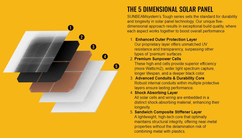

En femdimensionell panel ?  Är den holografisk eller kanske bygger på kvantgravitation ?
https://sv.wikipedia.org/wiki/Femte_dimensionen
Oseriöst reklamdravel som inte har ett skvatt med några extra dimensioner att göra 😉
Sedan skulle ju jag börja fundera på hur man kan se det som en sak att skryta med att ersätta en diods funktion med mikroprocessor. I synnerhet som man redan har problem med tillförlitlighet och livslängd. Däremot kan jag ana att den mer intelligenta bortkopplingen av vissa paneler kan vara ett sätt att få den att fungera längre i alla fall hyfsat, inte p.g.a. vissa celler skuggas som man anger som orsak (och som går att lösa i princip förlustfritt utan processor), utan för att den kan behövas för att identifiera och koppla förbi celler som helt enkelt gått sönder.
Redigerad av IngemarE

Kan det vara fem skikt de menar?
  2024-07-04 vid 08:55 skrev raol:

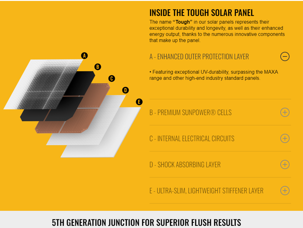

Det är nog de fem skikten de menar.  Jag hittade det här:
Tidigare hette det 5:e generation. Nyheten är troligen att de har döpt om de fem skikten till fem dimensioner. De har bara uppdaterat shoppen med det nya namnet.
Jag har nog haft "nyheten" i mina senaste paneler.
Där försvann mina förhoppningar om ny tåligare design. 😕
