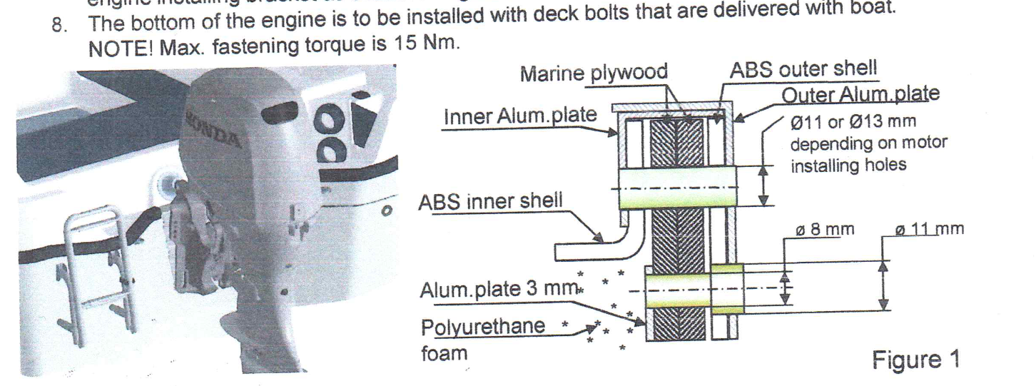

Jag har inte riktigt förstått hur nedre skruvarna fäst i skrovet? Utfrån blir sett genom akterspegeln blir aluminium/abs-plats/pywood/abs-plast igen och därefter kommer man in i det skumfylda skrovet.

Hittat en beskrivning från Terhi hur motorn bör intsalleras. De nedre bultarna skall vara "däcksbult" som följde med leveransen. Gissar att detta måste vara en typ träskruv av något slag. Hålet genom plywooden ska vara 8 mm vilket kanske ger en 10 mm skruv?
2 timmar sedan skrev PatrickP:
Jag har bara sett montage med genomgående skruvar med mutter, så jag skulle använt det.
En nödlösning är ju träskruv, men den kommer nog mest unna att ta upp sidorafter, men det är ju också bra.

På båtens insida är det en ett skumfyllt flytblock så det går inte att göra en mutterlösning. Mening är tydligen att skruva in i den 25 mm tjocka plyfan bakom plasten. Har iaf hittat Fransk träskruv i A4 :)
