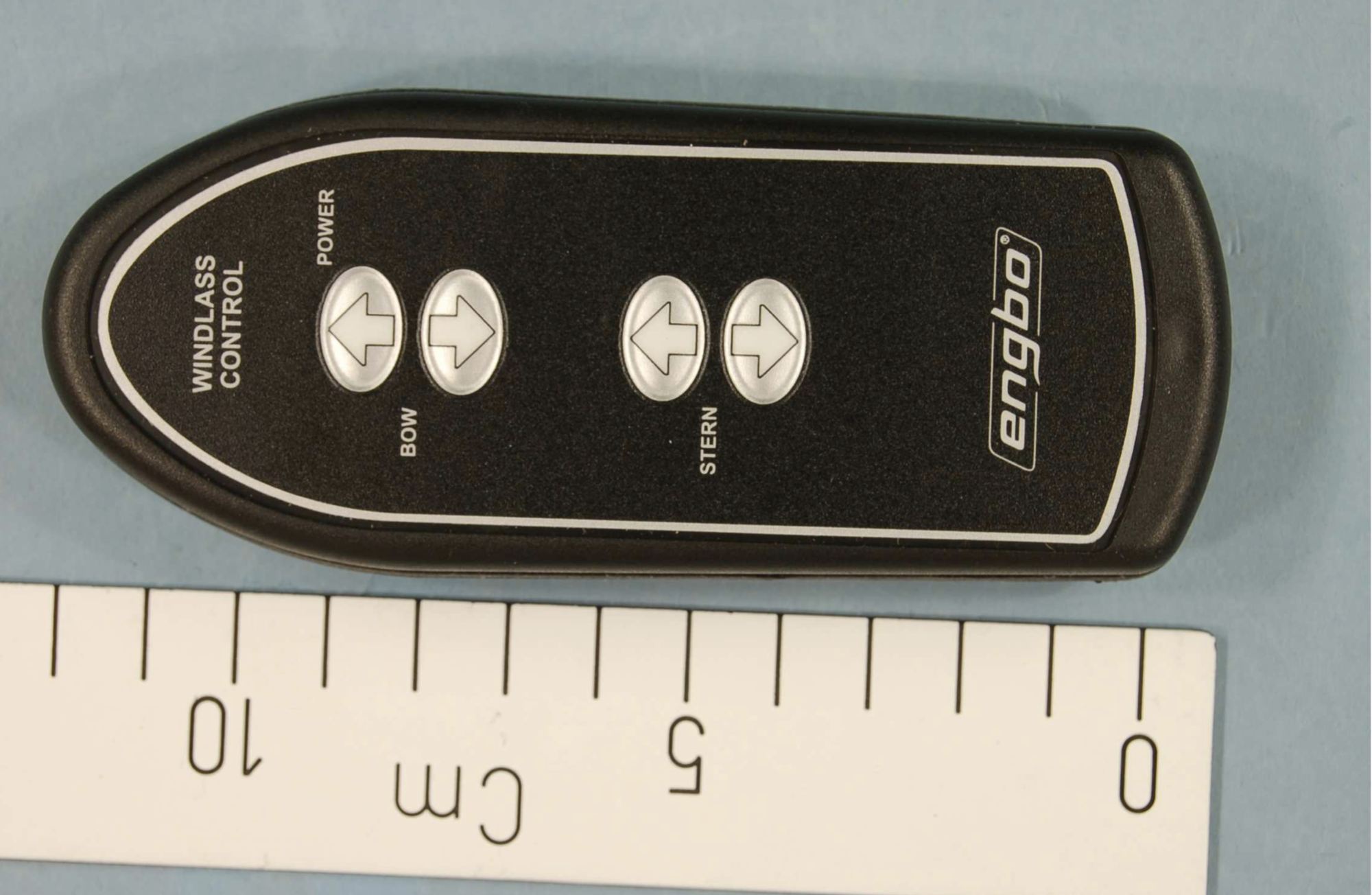

2. Fjärrkontrollen. Köpte båten trots ovan då jag tänkte att jag alltid kommer använda fjärrkontrollen ändå. Ankarspelet funkar som det ska med fjärrkontrollen, men någonting är fel vilket gör att fjärrkontrollen inte stänger av sig själv som den ska. Det blinkar alltid en grön lampa på kontrollen oavsett om jag har huvudströmbrytaren till båten och till ankarspelet avstängda. Detta resulterar i att de fyra batterier som sitter i fjärrkontrollen tar slut inom några dygn.
Någon som varit med om något liknande gällande fjärrkontrollen, och har en aning om vad det kan bero på? Mig veterligen finns det inget sätt att stänga av den, på min fjärrkontroll finns det bara fyra pilar.

Jag fick väldigt snabbt, trevlig och kunnigt bemötande av Christian. Fick veta att den modell av fjärrkontroll som jag har (bifogad bild) hade stora problem och sedan byttes ut. Christian tipsade om en Sleipner Side-power fjärrkontroll. Den kostar dock 4500 kr så går lite i tankarna att testa koppla in en universell budgetvariant vilket jag sett en hel del på forumet gjort.

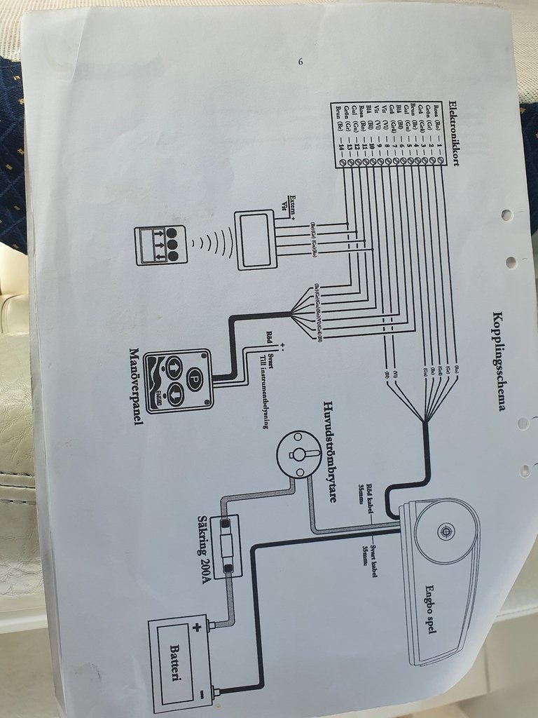

Stämmer ditt ankarspel och manöverpanel med den på bilden?

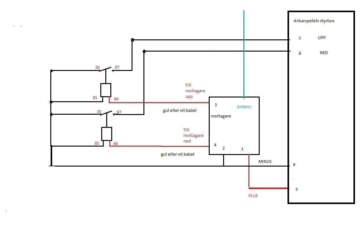

Här är ett kopplingsschema jag en gång ritade för att anpassa en sådan där billig fjärrkontroll till Engbo. Reläerna behövs då mottagaren arbetar med en positiv styrsignal medan Engbo vill ha en negativ signal.

Har beställt en budgetvariant av fjärrkontroll nu. Ska testa koppla in den enligt ditt kopplingsschema, väldigt snällt av dig!
