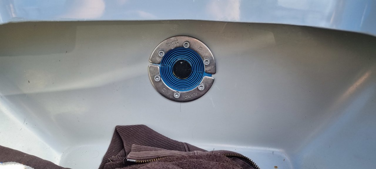

Så här ser det ut

En kabelgenomföring. Undrar vad den är tänkt till?
Det verkar vara enda sättet att komma åt stävöglan. Ska man öppna o kolla?
Ja, det är ju en oanvänd kabelgenomföring. Ganska dyr variant.
Gjorde som Roxtec manual, lossade bultarna, men den släpper inte. Drog ur hela långa bultarna men sitter ändå hårt. Måste kanske smyg-vålda lite med en skruvmejsel eller ngt. Ringer Roxtec och frågar, men kanske någon tidigare ägare satt dit den och kört lim och rubbet. Verkar vansinnigt att sätta en sådan special (och dyr) pryl bara för att täta lastluckan fram in mot skrovet....
Fick bort den industritätningen. Nu bara resten kvar att fixa :P
