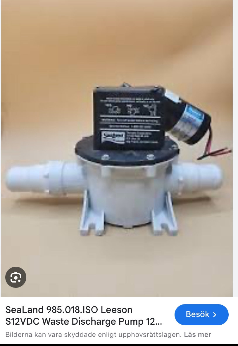

Jag har 2 st pumpar. Den ena Lesson /SeaLand 985.018 ISO (se bilder). Och det är en pump som ska pumpa ut avfall från septiktanken (waste discharge pump).
Den tror jag funkar
Den andra är den som är problem med. Och det verkar vara en vaccumpump som skapar undertryck så att avfallet kommer ner från toan.
det är den som inte funkar
