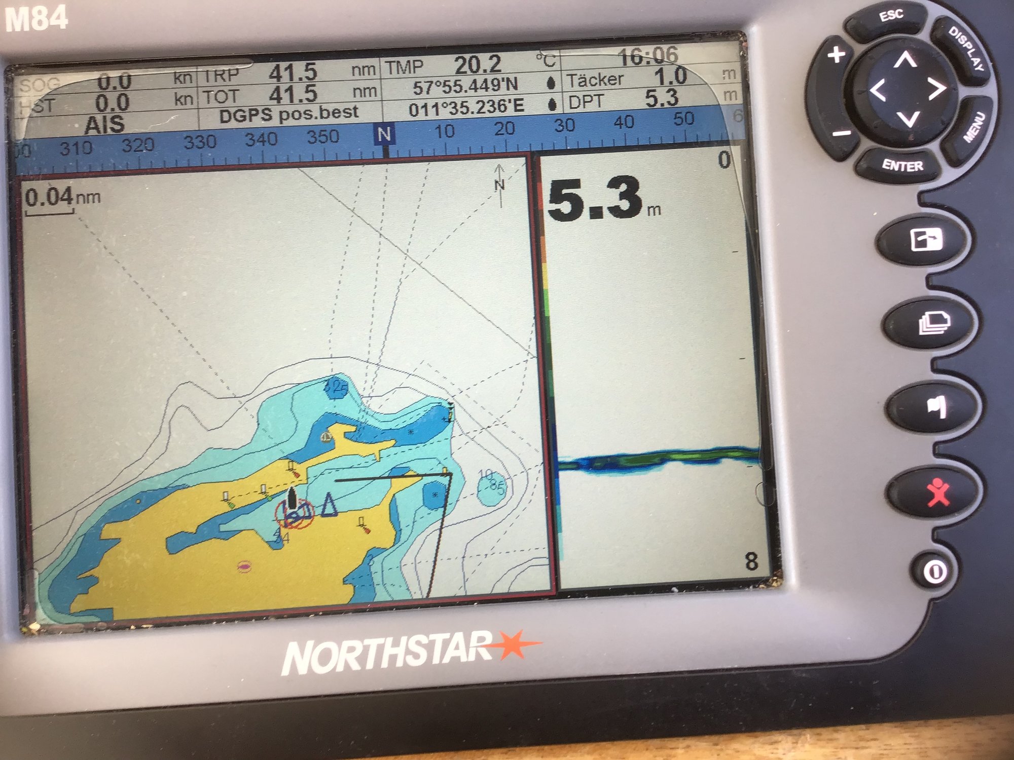

Under årens lopp har det uppstått någon slags ”bubbla” i kanter och i hörnorna på plotterns bildskärm.
Dessa blir större och större för varje säsong. Undrar vad detta är och om det går att åtgärda?
Ja jag vet att plottern är gammal (15-20 år?)och hela navigationselektroniken borde bytas ut… men nya grejer är stöldbegärliga och dyra….

Nåt tätningsmedel eller packningskomponent som blivit mer flytande med åren och expanderat in under skärmen med åren?
Hittade en med samma problem. Annan produkt, men förmodligen samma skärmmodul i den.
https://www.cruisersforum.com/forums/f13/simrad-display-fault-85245.html
Hittade också detta, med exakt samma produkt, där det står i texten:

This is a Northstar M84, identical in form and function to a Navman 8084, and almost the same as the Simrad NX40 with the exception of the front bezel design (cutout is the same)
As is the case with all of these displays, there is some separation of the optical bond which looks like an air bubble around the outer edge of the screen. This has no effect on functionality or longevity but is mentioned in the spirit of full disclosure – most, if not all of these units experience this cosmetic issue. When the optical bond separates, the bonding solution can permeate the backlight diffuser. This, again, is cosmetic but as you can see, on the bottom left of the screen, there is a small area that appears brighter than the rest of the screen because of this.

Tack för svar!
Tja, det tycks vara ett känt problem. Detta och det faktum att det brukar ta omkring fem minuter innan plottern kan presentera en GPS- angivelse efter uppstart känns som om det får bli att krossa spargrisen.
