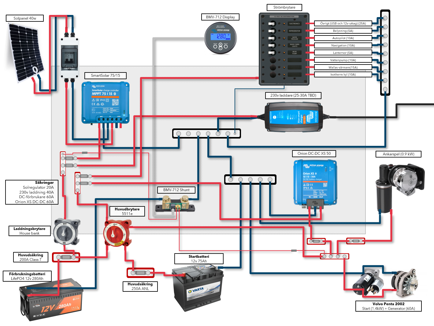

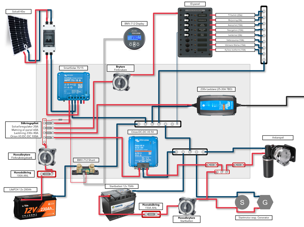

bovil 1 Postad 10 Juli 2024-06-28 vid 13:31 skrev Lintott: Enligt moderna regelverk så ska det finnas huvudsäkring efter batteriet. Den ska vara placerad inom 30 cm från batteriet. Om säkringen måste sitta längre bort så ska kabeln från batteri till säkring gå i skyddsslang (vanlig slang för elinstallation i bostäder fungerar fint). Noterat och tillagt, saftey first! 2024-06-28 vid 13:31 skrev Lintott: Jag hade velat ha både säkring o brytare mellan regulatorn och spridningsplinten (å så har jag det..). Du verkar sakna brytaren. När 12V till regulatorn bryts "så slutar den fungera". Blir det kortis i kabeln mellan solpanel o regulator så pajar oftast panelen (det har hänt mig p.g.a. dålig installation på varv) å så händer inget mer. Det finns ju ingen energi lagrad i panelen så den sätter inte fyr på samma sätt som batterikablarna. Om jag förstår installationsmanualen till MPPT-regulatorn rätt så bör inte panelen var inkopplad utan att regulatorn är strömsatt från batteriet. Borde det inte rimligare med en brytare (med överbelastningsskydd) mellan solpanel och regulator och sen låta anslutningen mellan regulator och plus-plint enbart vara avsäkrad? 2024-06-28 vid 13:31 skrev Lintott: Anderssonkontakterna är rejäla men lite klumpiga. Jag har installerat ett par kraftiga eluttag där jag använt Weipu SP21. De har kontakter i olika kombinationer (hankontakter, honkontakter, chassimontage, kabelmontage, täcklock). Det finns en tvåpolig som klarar 30A. Tack! Precis vad jag letat efter. Dela detta inlägg Länk till inlägg Dela på andra webbplatser

ChristerN 2 474 Postad 10 Juli 59 minuter sedan skrev bovil: Borde det inte rimligare med en brytare (med överbelastningsskydd) mellan solpanel och regulator och sen låta anslutningen mellan regulator och plus-plint enbart vara avsäkrad? Jag har sk dvärgbrytare mellan panelerna och regulatorn och mellan regulatorn och batterierna. (Tyvärr är en av dem bara typad för AC men bättre det än ingen tycker jag.) Praktiskt att kunna slå av panelerna ibland tycker jag. 2 Dela detta inlägg Länk till inlägg Dela på andra webbplatser
bovil 1 Postad 10 Juli 3 timmar sedan skrev ChristerN: Jag har sk dvärgbrytare mellan panelerna och regulatorn och mellan regulatorn och batterierna. (Tyvärr är en av dem bara typad för AC men bättre det än ingen tycker jag.) Praktiskt att kunna slå av panelerna ibland tycker jag. Funderar på att köra denna dvärgbrytare för DC 10A, kanske inte den mest välkända tillverkaren men borde räcka för en liten solpanel. https://amzn.eu/d/0gqOFzNf Dela detta inlägg Länk till inlägg Dela på andra webbplatser
bovil 1 Postad 10 Juli Finns det någon vinst i att sätta två huvudbrytare (förutom den ovan diskuterade för solpanelen) i båten, en efter huvudsäkringen som gör hela batteriet isolerat och en som bryter elpanelen med alla förbrukare men låter MPPT, shunt med batterimätare och 230v-laddaren vara fortsatt ansluten? Scenariot skulle i så fall vara att man vanligtvis enbart bryter strömmen till alla förbrukare men låter solpanelen ladda på som vanligt och även låter shunten fortsätta mäta men i vissa fall (längre uppställning, eller om båten av någon anledning skulle stå utan solpanelen inkopplad) välja att helt bryta strömmen till batteriet för att minimera all förbrukning? Dela detta inlägg Länk till inlägg Dela på andra webbplatser
IngemarE 3 543 Postad 10 Juli (redigerade) 16 minuter sedan skrev bovil: Funderar på att köra denna dvärgbrytare för DC 10A, kanske inte den mest välkända tillverkaren men borde räcka för en liten solpanel. https://amzn.eu/d/0gqOFzNf Du behöver ju bara en på pluspolen (dvs enpolig räcker), sedan kan du väl sätta den lite skyddat utan risk att bli översköljd så behöver du inte "lådan". Om du tänkt ha den länkade mellan panel och regulator så är det overkill - det räcker med en enkel brytare. Panelen kan nämligen aldrig lämna så hög ström att kablarna far illa (om du inte har ett helt lastdäck paneler förstås), så en säkring där är överflödig. Men absolut brytare, det är som @ChristerN skriver praktiskt att kunna slå av panelerna ibland. Redigerad 10 Juli av IngemarE Dela detta inlägg Länk till inlägg Dela på andra webbplatser
ChristerN 2 474 Postad 10 Juli 29 minuter sedan skrev bovil: Finns det någon vinst i att sätta två huvudbrytare (förutom den ovan diskuterade för solpanelen) i båten, en efter huvudsäkringen som gör hela batteriet isolerat och en som bryter elpanelen med alla förbrukare men låter MPPT, shunt med batterimätare och 230v-laddaren vara fortsatt ansluten? Scenariot skulle i så fall vara att man vanligtvis enbart bryter strömmen till alla förbrukare men låter solpanelen ladda på som vanligt och även låter shunten fortsätta mäta men i vissa fall (längre uppställning, eller om båten av någon anledning skulle stå utan solpanelen inkopplad) välja att helt bryta strömmen till batteriet för att minimera all förbrukning? Det vanliga är att man har en huvudsäkring närmast batteriet och huvudbrytare till de olika grupperna. I min båt sitter det en huvudsäkring som bryter precis allt och sedan brytare till ankarspel, bogpropp, start och service. Sedan så klart en massa säkringar i olika nivåer, tror det är tre eller fyra nivåer om jag räknar in viss elektronik som har egen säkring på inkommande ström. Kortfattat: Ja, det är en bra setup! 1 Dela detta inlägg Länk till inlägg Dela på andra webbplatser
ABC 472 Postad 10 Juli 48 minuter sedan skrev bovil: Funderar på att köra denna dvärgbrytare för DC 10A, kanske inte den mest välkända tillverkaren men borde räcka för en liten solpanel. https://amzn.eu/d/0gqOFzNf Känns som väldigt mycket overkill för en "liten solcellspanel". Jag hade bara satt en vanlig flatstiftssäkring efter regulatorn. Ser man ett behov av att kunna stänga av panelerna ofta så kanske en strömbrytare bör finnas, men jag kopplar bara ur panelen under vintersäsongen och då är det ju enkelt att ta bort säkringen. En strömbrytare tillför inte mycket i så fall. 2 Dela detta inlägg Länk till inlägg Dela på andra webbplatser
bovil 1 Postad 10 Juli 1 timme sedan skrev IngemarE: Du behöver ju bara en på pluspolen (dvs enpolig räcker), sedan kan du väl sätta den lite skyddat utan risk att bli översköljd så behöver du inte "lådan". Om du tänkt ha den länkade mellan panel och regulator så är det overkill - det räcker med en enkel brytare. Panelen kan nämligen aldrig lämna så hög ström att kablarna far illa (om du inte har ett helt lastdäck paneler förstås), så en säkring där är överflödig. Men absolut brytare, det är som @ChristerN skriver praktiskt att kunna slå av panelerna ibland. Jag misstänker att jag blivit färgad av diverse amerikanska RV och båt-tutorials på YouTube där lastbrytare av den typen jag länkade tydligen erfordras för att man ska följa reglerna. Vad är det för regelverk som gäller för lågspänningsinstallationer i svenska båtar? Då kanske det blir en enkel brytare istället. Det borde kanske fungera med en brytare av samma typ som tex de huvudbrytare man använder? Misstänker att spänningen är högre på solpanelen men kanske inte så pass mycket högre att det blir något problem Dela detta inlägg Länk till inlägg Dela på andra webbplatser
IngemarE 3 543 Postad 10 Juli (redigerade) 21 minuter sedan skrev bovil: Jag misstänker att jag blivit färgad av diverse amerikanska RV och båt-tutorials på YouTube där lastbrytare av den typen jag länkade tydligen erfordras för att man ska följa reglerna. Jo, på landstrrömssidan (230V) är det krav på tvåpoliga säkringar, eftersom båten är sladdansluten och fas/nolla kan hamna på vilken som. Men nu talar vi ju att bryta bort solpanelen, och det är en annan sak. Så snart du hamnar på andra sidan regulatorn är dock säkring viktig. Inte för krämen från panelen utan för den som kan gå baklänges från batteriet om det blir kortslutning i t ex regulatorns utgång. En och samma typ är inte optimal eller ens lämplig överallt. Inte ens om den krävs enligt lag på vissa ställen så är det bäst överallt 😉 Redigerad 10 Juli av IngemarE Dela detta inlägg Länk till inlägg Dela på andra webbplatser
bovil 1 Postad 10 Juli (redigerade) 45 minuter sedan skrev IngemarE: Jo, på landstrrömssidan (230V) är det krav på tvåpoliga säkringar, eftersom båten är sladdansluten och fas/nolla kan hamna på vilken som. Det är faktiskt mellan solpanel och regulator de placerar liknande brytare ”over there” i tex husbilar. Men håller med om att det kanske är lite i överkant 😄 Redigerad 10 Juli av bovil Felstavningar Dela detta inlägg Länk till inlägg Dela på andra webbplatser
