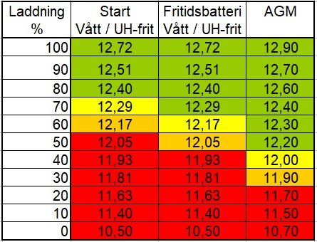

Wildeside 493 Postad 25 Juni , 2024 (redigerade) Det instrumentet duger att mäta med i båten. En bra bild framtagen av någon annan en jag. Redigerad 25 Juni , 2024 av Wildeside 1 Dela detta inlägg Länk till inlägg Dela på andra webbplatser
raol 2 496 Postad 25 Juni , 2024 Det funkar fint, men tänk på att den spänning som batteriet har beror på om det nyss laddats eller nyss använts under belastning. Nyss fulladdat (från nyss till senaste dygnet) kan spänningen mycket väl vara över 13 V, för att gradvis (över några dygn) sjunka ner till en stabil fullspänning på kanske 12.7-12.8 V. Har batteriet nyss belastats, t ex med en startmotor, ett ankarspel, en bogpropeller eller nån annan kraftigare förbrukare, kan spänningen tillfälligt vara sänkt med många tiondels volt, även om batteriet för stunden är helt obelastat. Så ska du mäta, så behöver du mäta när batteriet är "stabilt", dvs varken laddats eller belastats senaste dygnet eller så. Men problemet är förstås större när det är en "felvisning" åt det lägre hållet, eftersom det knappast är ett problem att batteriet verkar mer fullt än det är... Jag skulle säga att 12.4-12.5 V kan vara en bra undre gräns för ett startbatteri. Ladda om det halkar under det, dvs om båten används så sällan att motorn inte laddar upp det tillräckligt, eller om motorn inte har fullgod laddningsförmåga (som i ditt fall). 1 Dela detta inlägg Länk till inlägg Dela på andra webbplatser

Mackey 4 868 Postad 25 Juni , 2024 1 timme sedan skrev Karljohansson: Läst mig till att man kan se hur laddat ett batteri är ungefär där får man 12,6 volt= fulladdat 12,3 Voly typ halvldaddat 12 volt nästan tomt. någon som hör om detta är rimligt? https://www.biltema.se/verktyg/matverktyg/matinstrument/multimetrar/digital-multimeter-2000018521 Funkar säkert jättebra, jag har Biltemas billugaste multimeter i båten sedan 2011 och innan dess hade jag den i 10 år som slit och släng instrument i bilen, men den gick aldrig sönder så den blev aldrig slängd. Undvik att ladda ur batteriet mer än till gult område och om du gör det så ladda det så snart som möjligt. Då blir livslängden betydlit längre. Dela detta inlägg Länk till inlägg Dela på andra webbplatser
