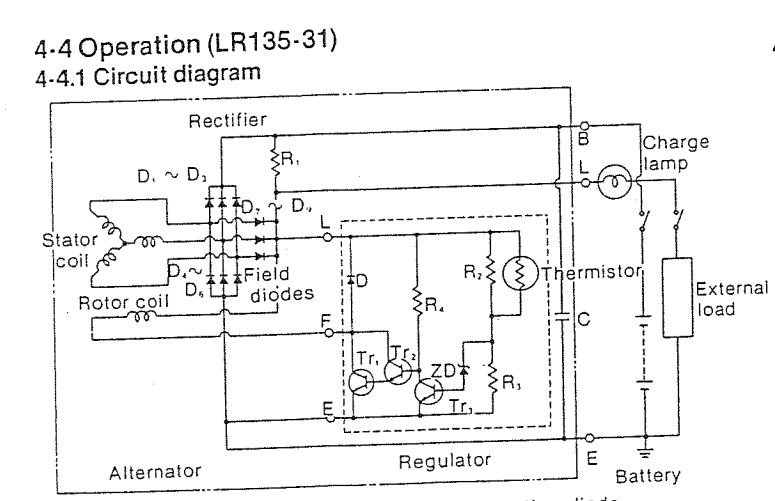

Karljohansson 8 Postad 28 Juni , 2024 här är kopplingsschemat som en bild, som ni säger ska det gå något via charge lamp, så funkar inte den så blir det ju ej kopplat enligt nedan Dela detta inlägg Länk till inlägg Dela på andra webbplatser

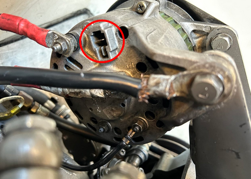

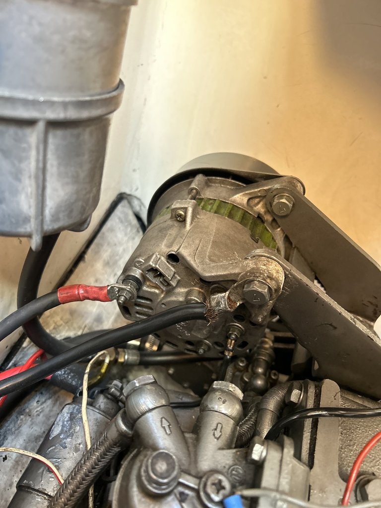

Karljohansson 8 Postad 29 Juni , 2024 Här är lite bilder också hur den är kopplad och hur generatorn ser ut Dela detta inlägg Länk till inlägg Dela på andra webbplatser

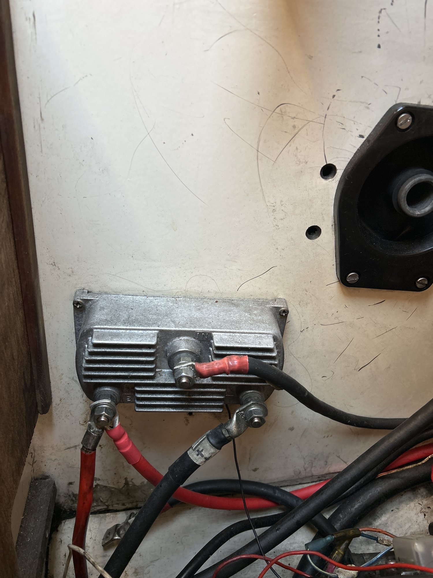

Rascal 978 Postad 29 Juni , 2024 3 minuter sedan skrev Karljohansson: Här är lite bilder också hur den är kopplad och hur generatorn ser ut Vad är det på nedersta bilden och varför ligger det flera lösa oisolerade sladdar där? Dela detta inlägg Länk till inlägg Dela på andra webbplatser
micke_102 58 Postad 29 Juni , 2024 5 minuter sedan skrev Rascal: Vad är det på nedersta bilden och varför ligger det flera lösa oisolerade sladdar där? Det ser ut som en batteriseparator/laddningsfördelare, ser ut som den som satt i vår båt innan vinterns batteribytesprojekt, benämning på vår är CD150 Dela detta inlägg Länk till inlägg Dela på andra webbplatser

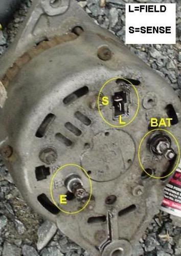

IngemarE 3 663 Postad 29 Juni , 2024 (redigerade) 21 minuter sedan skrev Rascal: Vad är det på nedersta bilden Nedersta bilden ser ut att vara en laddfördelare med dioder, och det skulle kunna förklara varför inte ens batterispänningen kan mätas på generatorns utgång. Men det ser ut att saknas inkoppling för D+ (laddlampan) och kanske annat också på generatorn. 21 minuter sedan skrev Rascal: varför ligger det flera lösa oisolerade sladdar där? Ja, det ser inte seriöst ut. Här är en länk till en liknande fråga med en någorlunda motsvarande generator som visar att du nog missat inkopplingen av i alla fall laddlampan/fältlindningen: https://www.maringuiden.se/forum/topic/72327-hjälp-med-anslutningar-på-hitachi-generator/ Men jag tror - i all välmening - att du bör kontakta en båtelkunnig som kan hjälpa dig med generatorn, inkopplingen och elschemat istället för att fortsätta labba själv. Kanske du har någon i hamnen som du kan fråga ? Och då också passa på att lära dig en del som kan vara bra att veta, som kan vara svårt att förmedla via ett forum som detta utan att vara på plats i båten. Redigerad 29 Juni , 2024 av IngemarE Stavvfell 2 Dela detta inlägg Länk till inlägg Dela på andra webbplatser
Karljohansson 8 Postad 29 Juni , 2024 8 minutes ago, IngemarE said: Nedersta bilden ser ut att vara en laddfördelare med dioder, och det skulle kunna förklara varför inte ens batterispänningen kan mätas på generatorns utgång. Men det ser ut att saknas inkoppling för D+ (laddlampan) och kanske annat också på generatorn. Jag tror - i all välmening - att du bör kontakta en båtelkunnig som kan hjälpa dig med generatorn, inkopplingen och elschemat. Kanske du har någon i hamnen som du kan fråga ? Och då också passa på att lära dig en del som kan vara bra att veta, som kan vara svårt att förmedla via ett forum som detta utan att vara på plats i båten. Bra input, det är min kompis båt så han pillar mest medans jag researchar lite så vi kan ev. komma vidare, så kan hålla med att det kanske är bättre att ha nån som fixar detta. Gällande koppling till generatorn, så sitter det ju nu 4 kablar till den, en till BAT, en jod, en i mitten stor röd (vid E), sen en liten svart (oklar funktion), men enligt dig då bör det vara en till kabel som är den som leder till startlampan? Dela detta inlägg Länk till inlägg Dela på andra webbplatser
IngemarE 3 663 Postad 29 Juni , 2024 4 minuter sedan skrev Karljohansson: Gällande koppling till generatorn, så sitter det ju nu 4 kablar till den, en till BAT, en jod, en i mitten stor röd (vid E), sen en liten svart (oklar funktion), men enligt dig då bör det vara en till kabel som är den som leder till startlampan? Läste du på länken innan du svarade ? Gör det och försök förstå elschemat så kan du nog hitta svaret själv. Börja där. Visst skall det vara en kabel till laddlampan, men om det är en av dina befintliga, vart de går eller skall gå kan varken jag eller någon annan på ett forum guida dig till - med säkerhet. Inte eftersom du verkar ha en hel del annat och kopplingar i båten som kan påverka och som vi på forumet inte ser eller vet om. Dessutom har du/ni redan gjort minst en felkoppling i din (eller var det kompisens) båt som varit så illa att det resulterade i rökutveckling (=nära elbrand), en felkoppling som vi fortfarande inte fått någon mer information om. Det finns nog ingen "quick-fix" eller någon som i detta läge skulle vilja ta ansvar för något i stil med "koppla in den där och den där så kommer det garanterat att funka". Stanna upp och försök förstå innan ni kopplar vidare och "labbar". 1 Dela detta inlägg Länk till inlägg Dela på andra webbplatser
Hybro 1 165 Postad 29 Juni , 2024 (redigerade) Börja om från början, börja om på nytt... Googla inkoppling av just denna generator. Märke o typ. Vanligtvis finns anslutningar för: - Batteriplus (måste alltid vara inkopplad mot belastning, d v s batteri). - Senseingång. För att läsa batterispänningen på ett batteri som är placerad längre bort från generatorn sett, styr då laddspänningen. - Anslutning till laddlampan. Krävs för att generatorn ska börja ladda. Givetvis hel lampa. - Anslutning till varvräknare. - Anslutning till minus på batteriet i de fall generatorns minus inte är förbundet med t ex motorblocket. . Som synes flera möjligheter till att elda upp både generator och annat. - Därtill kommer det som visas på sista bilden. En batteriseparator. Minst en lös kabel. Vart den nu kommer ifrån? Och vart kommer de övriga ifrån? Orkar inte räkna på hur många möjligheter det är att koppla fel. Leta rätt på prylarnas dokumentation och märk upp samtliga kablar innan nya startförsök... Rita ett kopplingsschema. Ett försök till på en höft, kan bli än dyrare. Rent utav eldsvåda om inte batterierna är avsäkrade. Säkring, säkringar måste vara hela vid korrekt inkoppling av allt innan start av motor/laddning. Annars är det stor risk att generatorn går sönder. Redigerad 29 Juni , 2024 av Hybro Dela detta inlägg Länk till inlägg Dela på andra webbplatser
Hybro 1 165 Postad 29 Juni , 2024 (redigerade) "External load" i kopplingsschemat ovan verkar vara fel inritat. Strömmen begränsas av lampan! Dessutom en brytare i serie med batterierna. Om man öppnar denna när motorn går, så går generatorn utan belastning. Vilket brukar leda till att denna går sönder. Redigerad 29 Juni , 2024 av Hybro Dela detta inlägg Länk till inlägg Dela på andra webbplatser

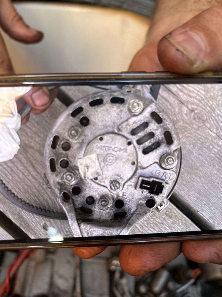

Georg_Ohm 4 837 Postad 29 Juni , 2024 Just nu skrev IngemarE: Men även dessa måste ju kopplas in, och kan även de kan gå sönder om man inte har koll på hur det skall kopplas....😮 Frisk kopplat är ju hälften brunnet, enligt ett gammal ordspråk. Europeiska generatorer: B+ till batteriet. DF till laddningskontrollampan W till varvräknaren och om det finns B- till första bästa minusplint. Japanska generatorer har andra bokstäver på anslutningarna, men det brukar alltid vara någon här på forumet som kan allt om sådana. Och som redan påpekats måste denna laddningskontrollampa iallmänhet* vara hel och korrekt inkopplad för att laddningen öht skall komma igång. *Det kan finnas varianter på detta. Dela detta inlägg Länk till inlägg Dela på andra webbplatser
