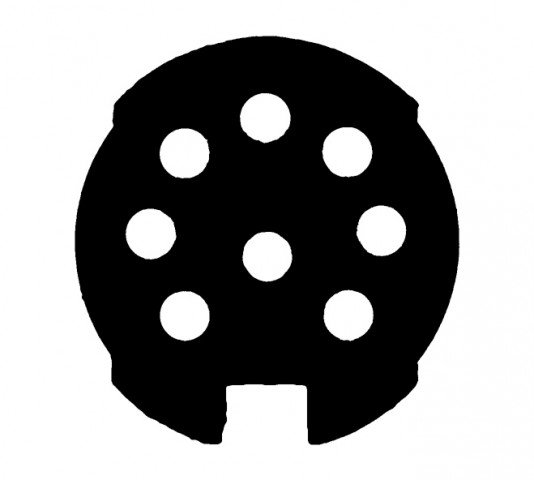

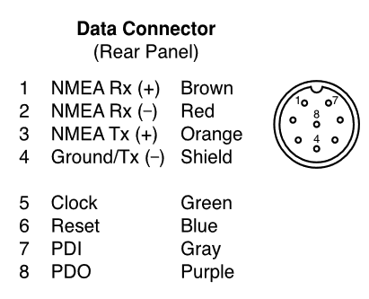

Behåll. Multikontakten på baksidan är bara en "paketerad" lösning för NMEA 0183, så kan du fixa små metallrör att trä över pinnarna och sen ansluta lösa trådar från GPS-enheten, så är det löst.
Sen går det säkert att hitta en 8-polig DIN-kontakt av rätt modell. Jag är inte så bekant med typen, och jag ser på ett ställe att det finns för 270 grader och för 262 grader. Jag ser ingen direkt skillnad på dem, och vet inte vilken som passar här, men andra kan säkert ge bättre svar på den frågan. Med en sån kontakt kan du löda ihop det hela snyggt.
Manualen säger:

Här är manualen. Det står SX 35, inte SR 35, så jag vet inte helt säkert om det är samma radio, eller om du skrivit fel bokstav. Men oavsett lär kontakten vara likadant kopplad.

Tack för infon och du har rätt, jag skrev fel bokstav. Måste dock hitta något som passar att trä över stiftena och sedan få det att sitta kvar.

Som sagt, det finns ju kontakter som passar, som du då kan fästa trådarna i själv. Jag har bara inte kunskap nog för att peka ut en särskild som du direkt kan köpa. Men jag vet också att det finns många väldigt kunniga på det området här inne, så förhoppningsvis får du snart svar på det.

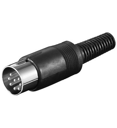

Det ser ut som en "vanlig DIN-kontakt".
https://www.electrokit.com/din-hane-8-pol-270gr?gad_source=1&gclid=CjwKCAjwyJqzBhBaEiwAWDRJVFjWBf2FuQrgxQfNadnvE8kt2CXo02SB7QnhVQF0fT7N0LGj3p0Q9BoC6boQAvD_BwE
Diametern på kontakten måste så klart kollas att den passar. Kontakten är inte vattenskyddad men om VHF baksida inte är väderutsatt så kommer det nog att fungera.

Tack! Kollade upp lite närmare och den kontakt som jag behöver tror jag heter GX16 jack 8-pol https://www.electrokit.com/kontakt-gx16-jack-8-pol
Pinlayoten stämmer bättre som det ser ut. Vi får se om några dagar när jag får hem den.
