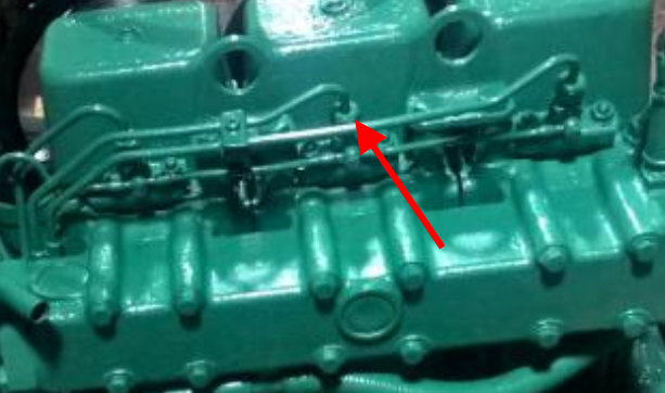

Tips för att åtgärda dieselläckage VP MD17C
Jag vågar inte ge mig på att skruva själv mer!
Är det någon som har tips på mekaniker som är kunnig på äldre motorer i närheten av Vaxholm / Stockholm norrort?
Båten går ju att köra, så det fungerar även med varv en bit bort.
  2024-06-10 vid 10:20 skrev Lintott:
Läckan är nog inte där du ser dieseldroppen utan det kommer krypande ovanifrån. Det kan vara från anslutningarna där du tipsades i förra inlägget (du ska kanske köpa brickor till banjoskruvarna på båda sidor av pumpen...) eller att bränslepumpens packning/membran "svettas".
Sätt lite toa/hushållspapper på misstänkta punkter så du ser var läckaget är, annars är risken att du skruvar isär allt och skapar nya läckor.
Jag är rätt så säker (efter att satt papper på helt fel ställen rätt många gånger, här var det INTE banjokopplingarna som var problemet) att det läcker från själva handpumpen.
Hur åtgärdar man det? Enligt en sprängskiss jag sett så verkar den sitta fast med en skruv som går in i bränslepumpen från andra sidan.
kan man ta ut den skruven, byta bricka vid skruven och vid pumphandtaget, och sedan sätt in skruven igen? Eller kommer man sabba grejer inne i pumpen om man lossar skruven?

Har du lossat/lättat ute vid spridaren på tvåan så att ev. luft kan komma ur ?  Eller var det där du lossade ?
Du behöver dock lossa med motorn snurrande för att få ut luften, vilket du kanske inte gjorde (?). Aktivera dekompressionshandtagen på alla cylindrarna (så den inte startar) och mal lite på starten medan du lossar tvåans rör vid insprutaren, så det skvätter ut lite bränsle. Och dra sedan åt.
Att den lät/gick lite annorlunda utan komp på tvåan är helt naturligt - kompet går ut genom hela tiden öppen ventil, och de andra två cylindrarna slipper ju jobba mot en trög, komprimerande.
Redigerad av IngemarE

Tack! Jag lossade på muttern vid pilen med text ”alternativt utförande” i dina bilder. Jag hade motorn igång, med alla dekompressionshandtag i det läge de är när motorn går. Jag lossade muttern lite grand i några sekunder, tillräckligt för att se att papperet blev blött.
Ska prova att lufta igen med alla dekompressionshandtag aktiverade.
Jag tänker då att jag lättar lite på muttrarna till alla tre cylindrar, för att se att lika mycket bränsle kommer till alla tre?
För att vara helt komplett i informationen: jag bytte även oljan i motorn innan jag bytte bränslepumpen. Då lossade jag på luftfiltren på främre och mellersta cylindrarna för att komma åt. Jag antar att det inte kan ha påverkat, men vill ändå nämna det för att ge all info.
Hmmm… Jag aktiverade alla tre dekompressionshandtag, lossade alla tre tryckrörsmuttrar en kvarts varv. Det började genast rinna ut diesel ur nummer två. Det torkade jag bort. Sedan lade jag papper under alla tre muttrar, och så körde jag startmotorn i ca 10 sekunder.
Papperet vid cylinder två var helt genomdränkt, medan papprena vid de andra två cylindrarna bara var lite fuktiga.
Att det kommer mer diesel vid nummer två, är det naturligt givet att jag nyss luftade, eller kommer det för mycket diesel vid nummer två?
Kan jag ha luftat de andra två för dåligt efter filterbytet? (Det borde ju löst sig nu då, antar jag? Ska prova att starta motorn
Det är ingen skillnad när jag startar motorn. Den går, håller på att dö när jag aktiverar dekompressionshandtaget på cylindern närmast insprutningspumpen, men knappt märkbar skillnad när jag aktiverar handtaget på cylinder två.
Motorn går för övrigt utan problem upp till 2000 varv med växeln i friläge, det antar jag inte betyder att ”motorn idag går upp i 2000 varv men igår bara till 1.650”, utan betyder ”motorn går upp till 2000 varv utan belastning, men bara till 1.650 varv vid belastning”?
Nu LÅTER dock motorn mycket bättre än innan. Även om det inte hörs någon större skillnad när jag aktiverar dekompressionshandtaget vid cylinder två, så låter motorn mycket bättre nu. Kan det vara så att allt är ok, fast jag inte hör någon skillnad när jag lossar handtaget till cylinder två? När jag lossar handtaget till cylinder ett så stannar ju motorn.
Nej, motorn går vid en provtur bara upp till 1.650 varv.
Ska testa att lufta en gång till.
  2024-06-25 vid 11:25 skrev EnAlbin25:
Har kollat igen, nu med assistans vid startknappen, och det kommer alldeles för mycket diesel vid cylinder 2.
Min hypotes är att jag inte satt tillbaka allt rätt när jag bytte o-ring vid insprutningspumpen, eller att det kommit in skit. Ska skruva loss och montera tillbaka och se om det blir bättre.
Problemet löst! Det var en bricka som hamnat snett när jag satte tillbaka ena muttern efter byte av o-ring.
