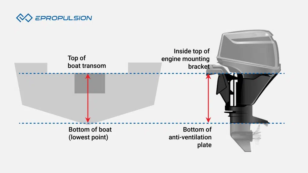

Ryds600 1 Postad 4 Augusti En relaterad fråga. Hur högt/lågt skall motorn monteras på båten? Dela detta inlägg Länk till inlägg Dela på andra webbplatser

No_jah 431 Postad 4 Augusti 2024-08-03 vid 20:29 skrev Freez: Fast är det original propp brukar den ge en hyfsad prestanda. Pitch/diameter? Det bör framgå i motorns manual, men generellt ska ju motorns antikavitationsplatta ligga i nivå med eller ev. aningen ovanför lägsta punkten på på skrovet. Dela detta inlägg Länk till inlägg Dela på andra webbplatser
