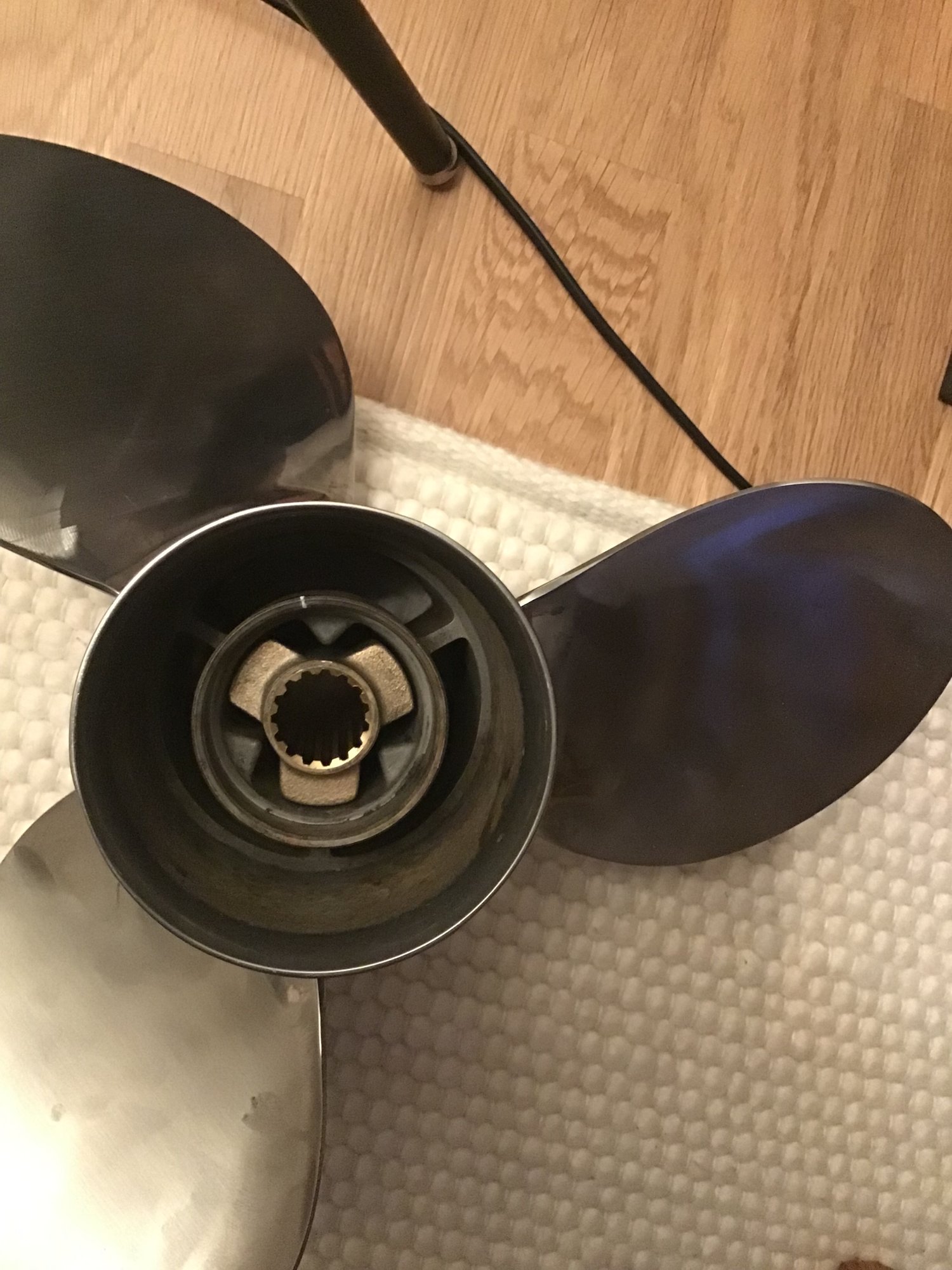

Hej hade lite otur förra säsongen under en fisketur och kände lite på en sten med proppen 😟 Lämnade in den för lagning och monterade den idag men glappade lite - misstänker det saknas en packning (se bild). Kan någon bekräfta det här på forumet? Tack

Vad ska denna packning i så fall täta mot?
Menar du glapp typ ut och in eller
när du vrider propeller runt, fram å åter.
Fråga den som pysslade med propellern, hur det ska vara.
Glappar i höjdled, har haft många andra alu proppar som sitter fast.
Det där ser ut som en lös hub som saknar plastet/gummit. image.png.0f676f02c01bd7ef0bc2f48d4fb604cd.png
Exemplet här är från en Mercury, så din ser annorlunda ut.
