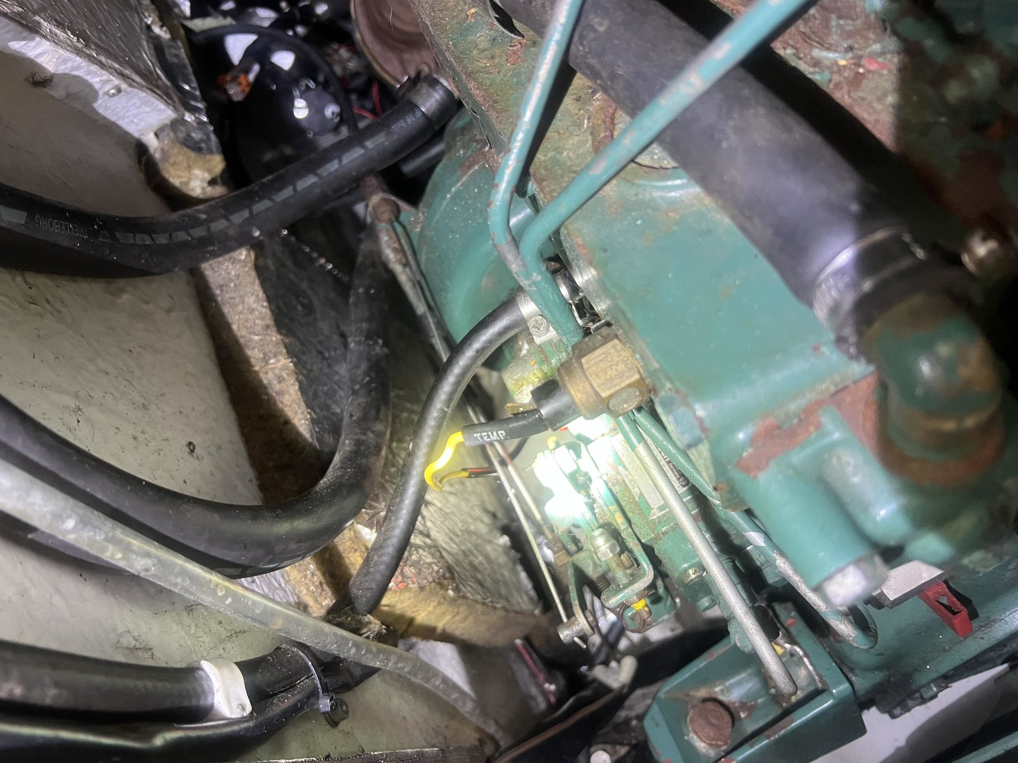

Hej alla,
Ännu en fråga om VP MD7B. Den temperaturgivaren som finns på motorn är den tänkt både som givaren och vaktaren(se den gula kabeln på bilden)? Hittar i beskrivningen på en liknande givaren att den har maxtemp på 120C och växlingspunkt på 95C. Vad betyder växlingspunkt i den här sammanhanget? Mitt problem är att vaktaren fungerar och summer låter/lampan lyser när motoren blir förvarmt, men själva mätaren visar inget.
/Vardan
Det är både en tempgivare och vakt, men givaren är inte kopplad. Hänger det inte någon lös kabel i närheten?
Växlingspunkten är där givaren byter från att inte leda ström till att leda och larmet börjar tjuta. I övrigt som @Rollenskriver.
  2024-06-06 vid 14:43 skrev Rollen:
  2024-06-06 vid 17:20 skrev excel319:
Jaha, jag trodde att det var en 2-polig givare (även om båten har 1-polig elsystem) och andra kontakten var jord. Fel av mig förstås. Då hade inte tempvaktaren fungerat överhuvudtaget. Men jag har råkat för överhetning nån gång och är säkert att tempvaktaren fungerar. Tack för hjälpen
