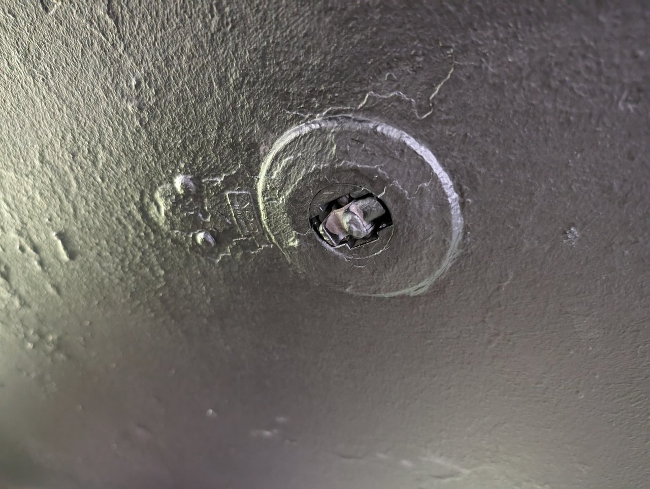

Förra säsongen märkte jag att när jag startade tändningen så steg farten enligt loggen till 10.9 knop oavsett om jag låg still eller hade fart. Tänkte att det säkert var smuts på givaren/hjulet men när jag hade uppe den på land så kontrollerade jag samtlig utrustning undersida skrov men ändå kvarstår problemet. Kan det vara något med elen?
På de loggar jag haft, inte samma fabrikat som din, så skickade paddelhjulet pulser till mätaren som sedan beräknade hur fort det går. Det sitter en liten magnet i en av paddlarna och den påverkar ett tungelement en gång/varv. Så smuts och annat påverkar inte. Vad som händer med mätaren om tungelementet fastnar i slutet läge vet jag inte.
