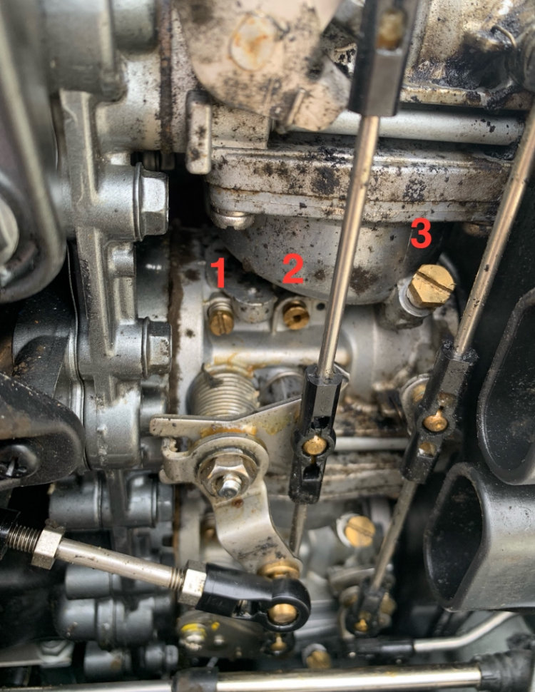

Ingen tomgång Suzuki dt30
Har ingen tomgång på min Suzuki dt30
skruvar jag ut skruv nr 2 på bilden ett kvarts varv går den bra på tomgång. Men ska den skruvas på? Känns som den kan skruva upp sig själv när man har lossat den, sitter väldigt lös
4 minuter sedan skrev Danne_GB:
"Skruv" 2 är ingen skruv det är ett munstycke som skall sitta fast.
Det kanske är tomgångsmunstycket, ta loss och kolla att det är rent och fint.
Det var det jag misstänkte.
Har gjort ren förgasaren och alla munstyckerna ändå får jag ingen tomgång.
Vad ställer man med skruv 1?
Skruv 3 är åtdragen annars rinner det bensin därifrån, ska den vara åtdragen?
Munstycket som är nr 2 på bilden, ska det gå att blåsa rakt igenom det?
Blåser man under ifrån så kommer luft ut ur hålen på sidorna, men aldrig ur hålet på toppen
45 minuter sedan skrev Danne_GB:
Om det skulle gå att blåsa rakt igenom så skulle även bensinen spruta ut där och det är väl inte meningen.
11 timmar sedan skrev Rascal:
Jag frågar för att jag inte vet hur det funkar. Som jag skrev först att den går bra om jag skruvar upp munstycket ett kvarts varv, och det kom ingen bensin då
