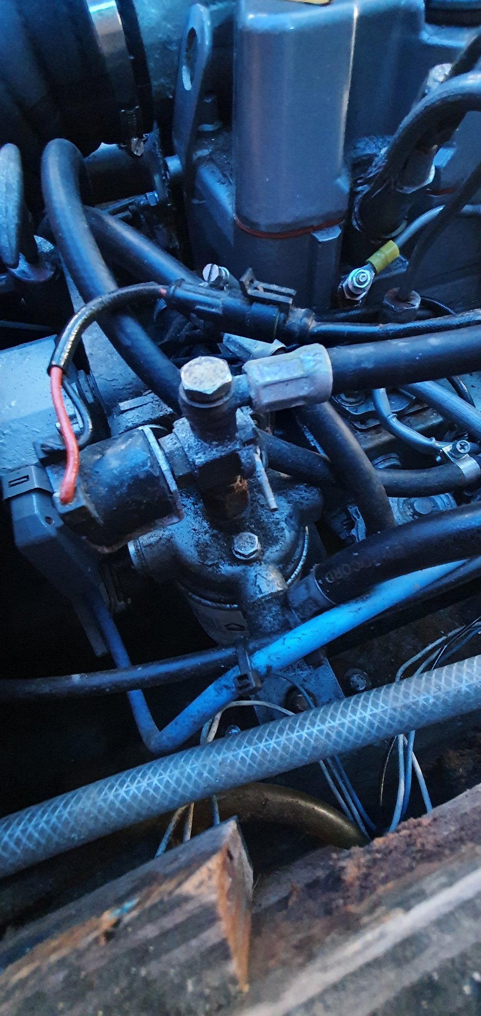

Jag upptäckte också att det finns en liten "spak" nära bränslefiltret. Antar att den stryper diesel flödet. Är det någon som vet om den ska vara neråt, uppåt eller rakt? Jag tänker om vi råkat ändra det, men då hade motorn inte startat alls? Just nu är den tryckt neråt (se bild).
15 timmar sedan skrev Kenneth_S:
Det är inte så att tändningen är felställd 🤔
Lombardini är en dieselmotor. Den har inga tändstift....
Glödstiften drar tillräckligt med ström för att det borde leda till ett mätbart spänningsfall på startbatteriets krets. Så mät där med allt av, vrid sen till förvärmningsläget och se vad som händer med spänningen.
Rör inte spaken.

Om spaken på bränslepumpen...
Manualen anger "SOLENOID VALVE WITH MANUAL RESET DEVICE" så det har med bränsletillförseln att göra.
https://ab-marineservice.com/wp-content/uploads/2021/03/Lombardinie-LDW-2204M.pdf
Om det är fel på ventilen eller elanslutningen  så kan det vara orsaken till startproblemen.
Lyssna/känn på solenoiden när du försöker starta motorn. Hörs eller känns det inga slag i solenoiden så kan den eller elanslutningen vara trasig. Du kan även mäta på kablarna vid startförsök för att se om det kommer någon elpuls.

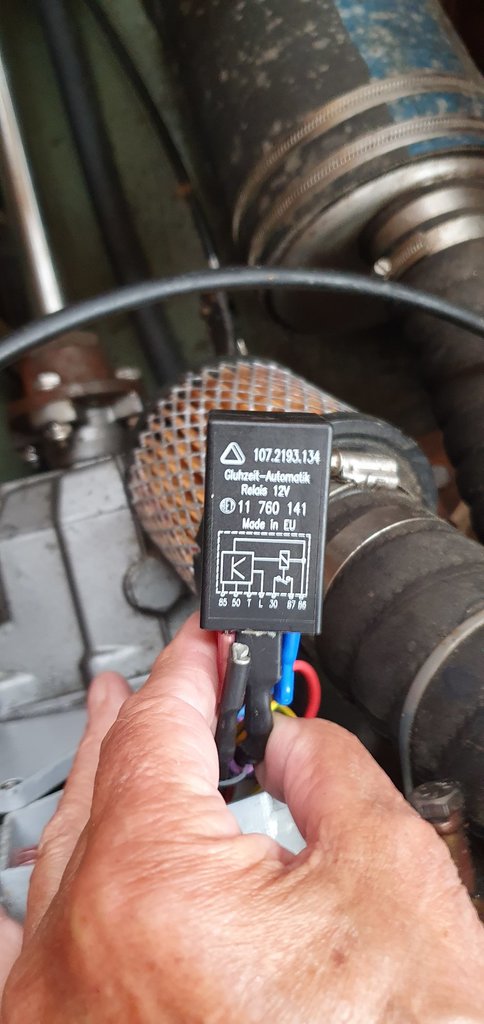

Kabeln är hel, allt ser ok ut. Vi misstänkte att det är glödrelät (se bild) som är kass, kopplade in ett helt nytt men det är samma resultat.
Får leta vidare, men nu vet vi iaf att den glöder inte. Det förklarar saken varför den var trögstartad första gången då den fick starta utan glödning.

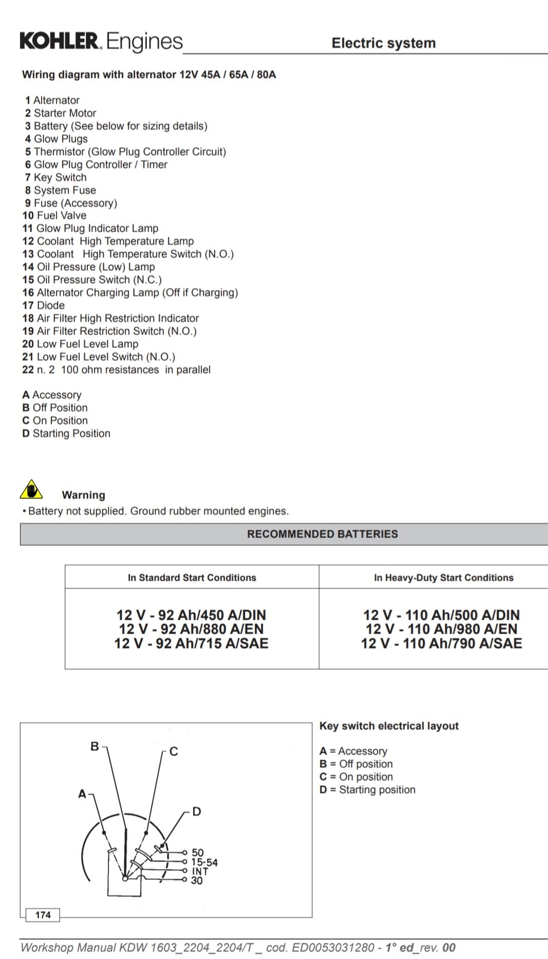

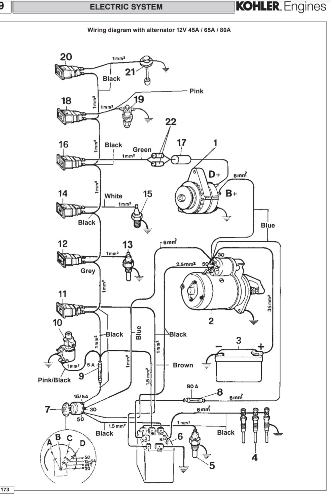

@excel319 tack så mycket för kopplingschemat. Den hittade jag faktiskt för nån dag sen och har hjälpt mig väldigt mycket när det gäller elkopplingen och där står också allt om motorn. Vilket jag har saknat väldigt mycket när jag hade min gamla motor/båt där allt var mixat.
Här nedan postar jag elkopplingschemat, det ända som inte stämmer med min motor är att jag har 4 glödstift istället för 3 som visas här på bilden. Och jag vrider på nyckeln en gång för sätta i kontakt och sen trycker på en knapp bredvid för att starta motorn.

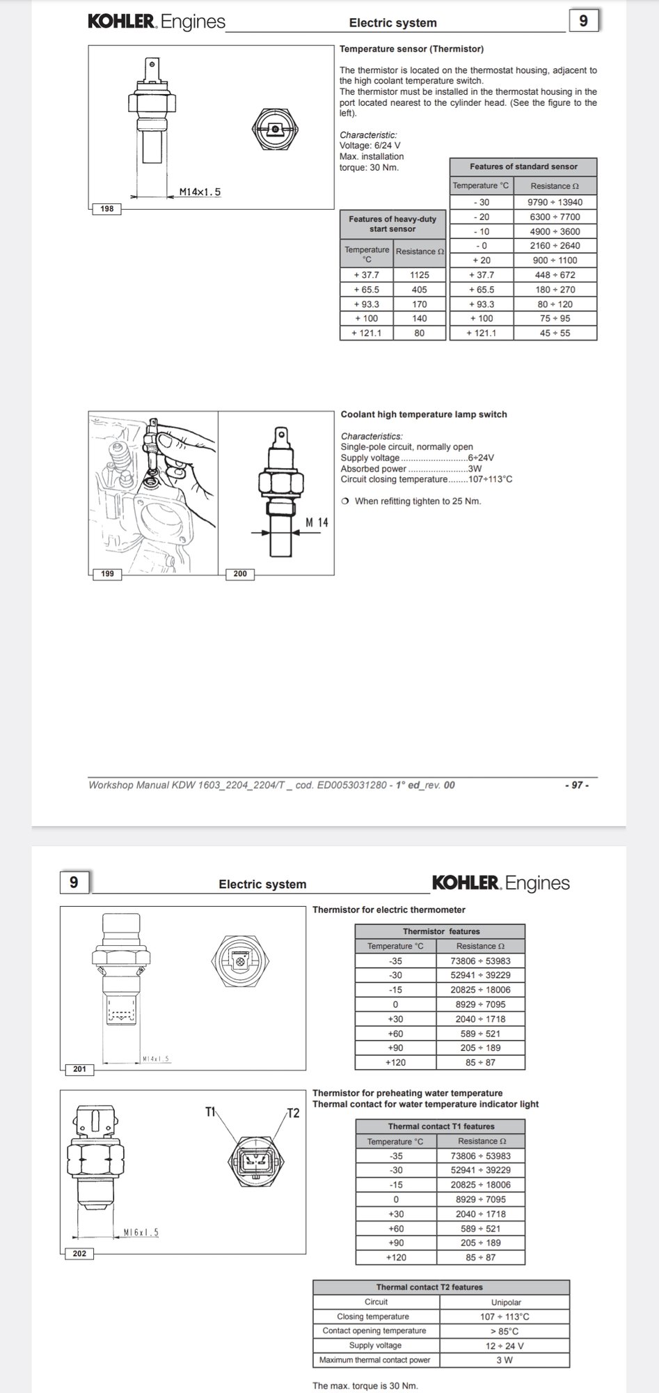

Blev lite nyfiken när jag såg kopplingsschemat, om nr 5 ger felaktigt temp värde så kopplar väl den bort glödstiften.Undrar om inte det kan vara en del av ditt problem.Ett förslag i all välmening.Ronnie
46 minuter sedan skrev Ronnienr10:
@Ronnienr10 Hmm bra tänkt där. Om det är nåt fel på (nr 5) tempgivaren så ger den nåt konstigt värde och kan koppla bort glödstiften.

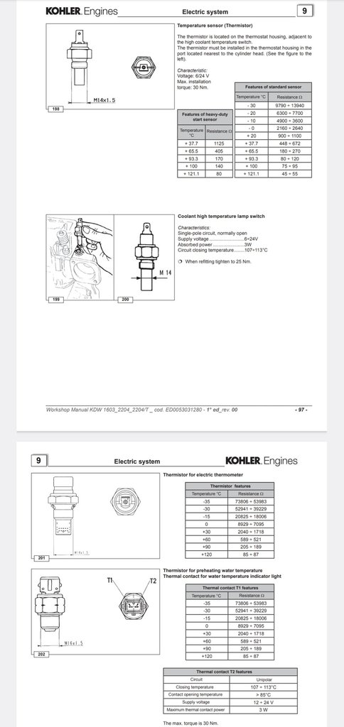

Då får jag försöka mäta värdena om det går enligt manualen (bilden nedan) och om den är trasig gå in på nätet och leta efter en sånt.

Någon här som vet hur man mäter Thermistorn/tempgivaren.? Vi tog ut den och värmde upp den, mätte med Multimeter (ohm) men fick ingen signal alls. Den verkar vara kass eller så har vi mät fel. Hur som helst, vi försökte kortsluta med en kabel på kontakten som går från tempgivaren men den fick inte igång glödningen.
Vi öppnade själva Glödrelät (den som finns på bild längre upp) och där inuti så sitter en liten platta som ska komma i kontakt med annan som får igång glödningen. Vi provade och tryckte till den manuellt och då funkade glödningen direkt.
Frågan är vad är det som gör att den här lilla plattan inuti relät inte klickar till?!
Alla kablar sitter rätt (enligt schemat), har kollat genom flera ggr.
Om den här tempgivaren är trasig, kan det vara den som ska skicka signal till Relät och få igång den? Men isåfall varför funkade det inte när vi kortslöt det?
Sen vet jag inte om det är själva relät som är trasig. Insåg att det andra som jag beställde är inte "orginal". Den ser likadan ut, men det är ingen märkning eller nåt på den.
Tar flera dagar tills man får hem beställningar och ett sånt relä ligger runt 1500 kr.

Varför köper du inte ett Biltema-relä för en femtilapp. Kompletterar med en relä-hållare och en tryckströmbrytare för kanske ytterligare 50 kr. Sedan är det bara att koppla samman och lära dig hur länge du behöver hålla knappen inne före start för att det ska bli lättstartat vid olika temperaturer.
Relät monteras med lite kraftigare kablar nära motorn (de tar ju en del ström) och strömbrytaren kan kopplas in med rätt klena kablar (där går det bara en liten ström för att få relät att dra).
