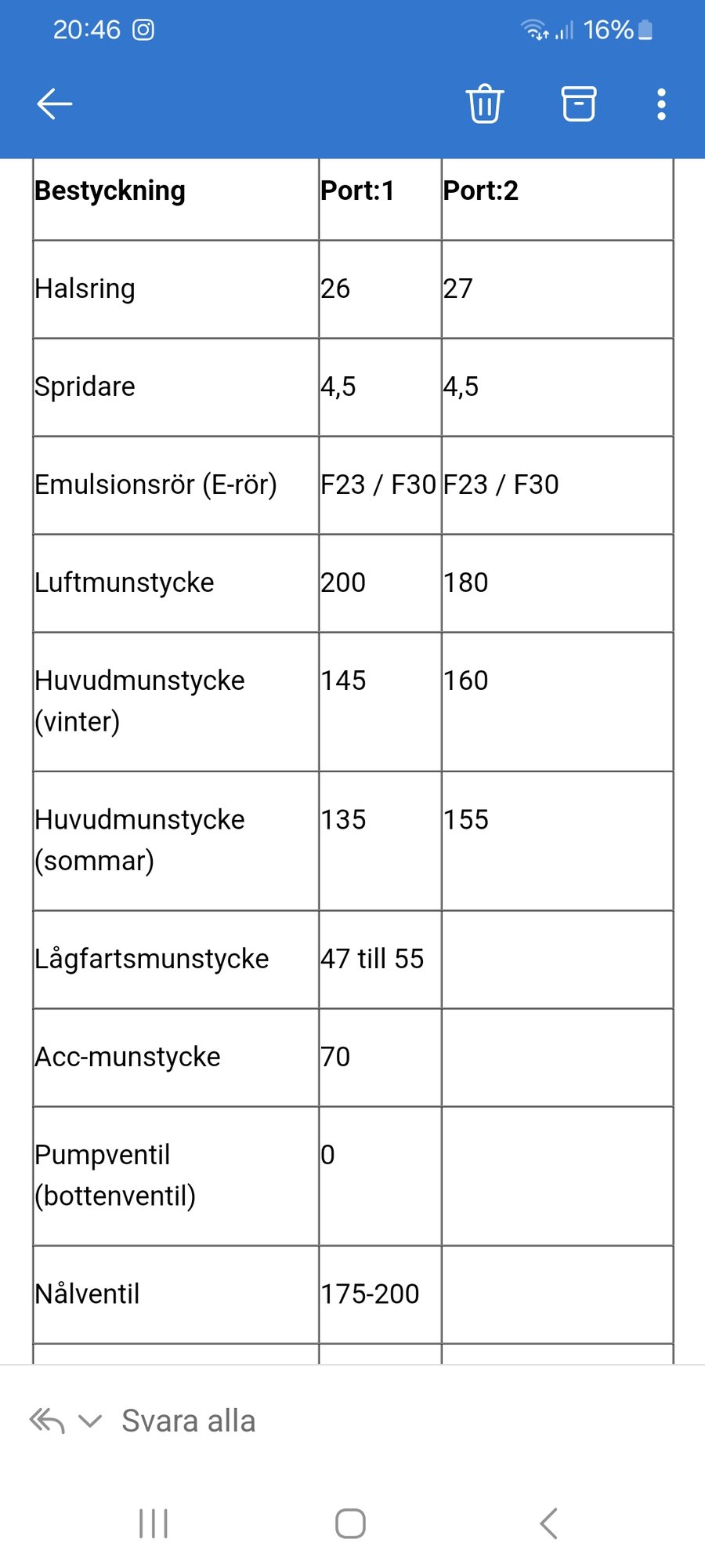

Hjälp med bestyckning weber aq115/130
Får inte riktigt båten att gå som jag vill.
En äldre båt selco 18 vikt ca 1000kg.
B20 med vassare kam timo 717 typ p) kam.
Nyrenoverad motor.
Weber 36 36.
Elektronisk tändning.
Problemet.
När jag stampar fullt från 0 till max fart
så drar den bra först sen vid  3000 varv börja den sega till 4000varv. Sen drar den på fullt igen från 4000v till 5000varv som den ska sen stannar och ligger stabilt på 5000 varv.
Vad kan detta bero på.
Märkte också att vid fullgas 5000varv  en längre sträcka. Ca 10 min.
Och sen släpper av så kommer stark bränsle doft och den ryker lite.
Kanske inte konstigt?
Fick tips av kg förra året när jag byggde allt att prova denna bestyckning  (vinter bestyckningen).
Men som sagt så är det något som inte stämmer helt hundra.
