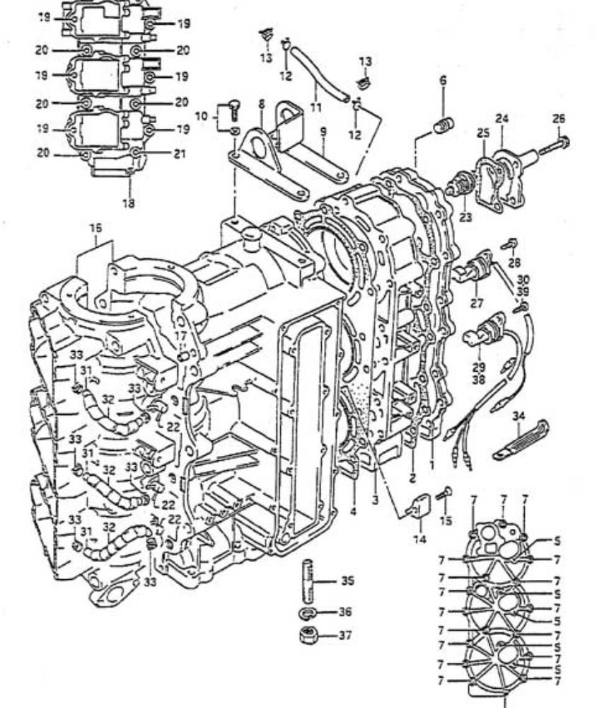

Topplockskåpan hålls mot topplocket med 24 bultar. Jag har rödmarkerat de som gått av på bilden. Den vänstra av de är bara till för thermostathuset eftersom de andra cylindrarna saknar motsvarade bult. Så det är enbart bult nr. 24 som kommer att ha mindre tryck mot topplocket. Om nåt skulle läcka pga det så läcker det mellan två vattenkanaler, eller ut mot översta tändstiftet. Jag tror inte att det kommer hända dock och kommer nog gå vidare med den här idén. Ni får gärna stoppa mig om nån tror att det kommer bli katastrof.
