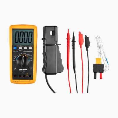

JamesRVS 2 Postad 30 Maj , 2024 hej hur kopplar man in en kam mätare? har bytt brytare. behöver mäta kamvinkel nu. hur gör man? är det en multimeter som man kan läsa ut grader med? och sedan med stroboskop tändnings lampa. Dela detta inlägg Länk till inlägg Dela på andra webbplatser
Rollen 558 Postad 30 Maj , 2024 (redigerade) Biltema har ett instrument som mäter de vanliga enheterna plus slutningsvinkel och varvtal. Mäter temperatur också . Redigerad 30 Maj , 2024 av Rollen Dela detta inlägg Länk till inlägg Dela på andra webbplatser
Rascal 994 Postad 30 Maj , 2024 2024-05-30 vid 09:37 skrev JamesRVS: hej hur kopplar man in en kam mätare? har bytt brytare. behöver mäta kamvinkel nu. hur gör man? är det en multimeter som man kan läsa ut grader med? och sedan med stroboskop tändnings lampa. Börja med ett bladmått mellan brytarspetsarna, om du gör det noggrant kommer du väldigt nära rätt kamvinkel. 1 Dela detta inlägg Länk till inlägg Dela på andra webbplatser
