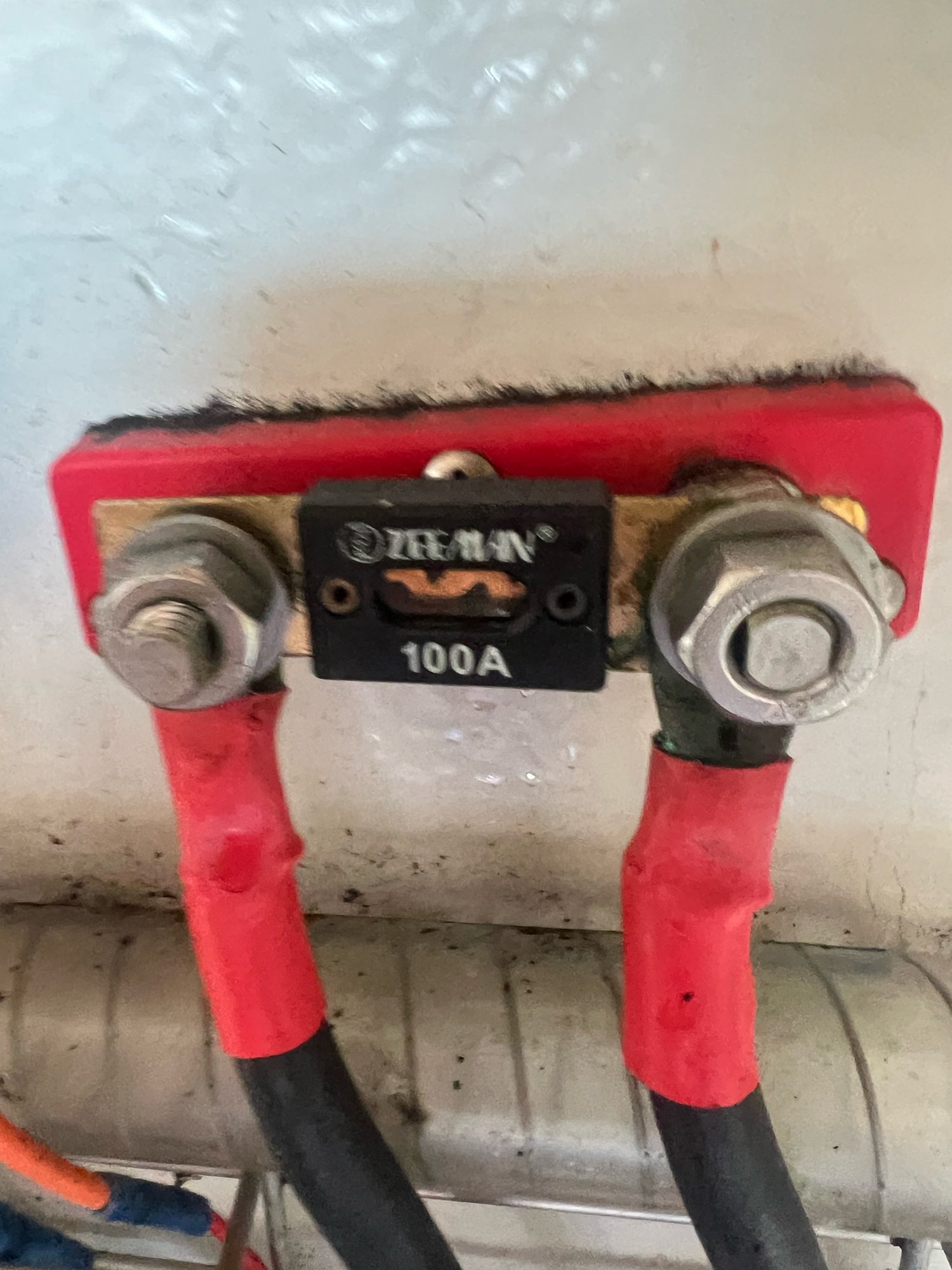

Kan det vara detta som är säkringen till ankarspelet?
Och är det en sån här säkring:
https://www.mekonomen.se/bolt-on-sakring-large-100a-nelco-nelco-14956233

Mät spänningen båda sidor av säkringen och vid solinoiden både utan att du aktiverat och aktiverat ankarspelet med knappen. Då vet du om säkringen eller solenoiden är trasig.
2 timmar sedan skrev Wildeside:
Det låter ju så uppenbart när du skriver sådär, men så smart har jag givetvis inte varit. Jag gör det och återkommer! Tack!!

Nu fungerar ankarspelet efter att ha bytt solenoid och säkring, samt beställt 2 nya fjärrkontroll från någon obskyr återförsäljare. Får se om jag får ihop det, tack!
