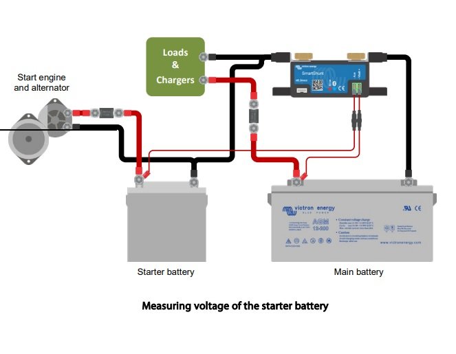

Hej, jag planerar att installera min smartshunt enligt manualen, bild bifogad.
Jag har även ett skiljerelä från victron, var installerar jag skiljereläet i bifogat kopplingsschema?

Med Victron skiljerelä menar du ett ceryx-relä eller hur?
Då ska du koppla ihop så här:144174776_Artboard1-100.jpg.7118a548463c2daa37d3ef2d61c76ae9.jpg
SUPERVIKTIGT att se till att du har åtminstånde EN HUVUDSÄKRING mellan batterierna. I mitt fall har du två. Huvudbrytaren lägger du efter relät. Då kommer landel eller solceller att ladda startbatteriet även om du stängt av huvudbrytarna.
