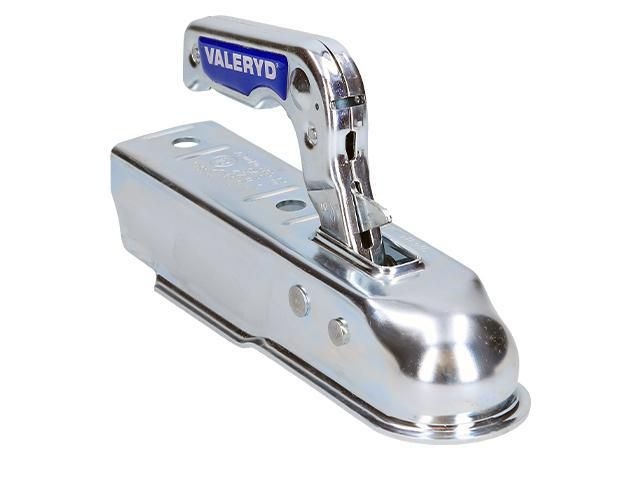

Och frågan är om dom bara täcke bultar som sitter horisontellt, för jag tycker inte de verkar täcka undersidan av balken?
Jag har en sån här kulkoppling, där bultarna sitter vertikalt, och då måste ju låset täcka ovansidan och undersidan för att bultarna inte ska gå att lossa.
Det medföljer en säkerhetsskruv med knäckmutter som du ersätter en av de vertikala med. Mellan 2 och 2,5k kostar ett kit, CombiLock.
