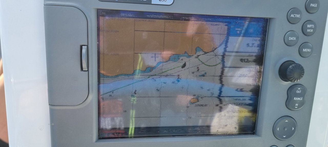

rolandhs50 0 Postad 24 Maj Kanske svårt att förstå vad jag menar men bifogad bild från 2022 visar då vad som var på gång. 2023 var båten på varav hela säsongen för andra reparationer. Är det någon mening med att leta upp en begagnad med tanke på utveckling på processor och liknande, Läste on ngn som inte gillade RMs egna filsystem för interagera med rutter etc typ från pc och tillbaks. Detta gäller absolut för C80 årgången anser jag oxå men nyare är kanske bättre typ Axiom?? Så i grunden välja nytt för ngr tusenlappar mer eller leta begagnat är väl en grundfråga. Alternativt finns det ev någon elektronikkunnig service verkstad. Felet kan val inte vara det första i sitt slag. // R Dela detta inlägg Länk till inlägg Dela på andra webbplatser
