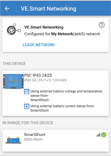

anuba 448 Postad 29 Maj , 2024 (redigerade) 2024-05-28 vid 08:40 skrev ChristerN: Bytte själv förra våren från en Epever till Victron men anledningen till det var att Victrons prylar kan kommunicera med varandra vi ett eget ”nät” samt att jag redan då det planerade för den fjärrövervakning (GlobalLink) jag installerade i år. Jag gjorde samma uppgradering med förhoppningen att alla laddare skulle använda samma ström-, spänning- och temperatursensor. Lätt besviken visade det sig att inte alla Victrons Smart-produkter supportar inte Victron Connect, (smartphoneappen) på samma sätt. Min nya nät laddare "Victron Smart IP43 charger 230V" visade sig ha lite sämre funktionalitet än "Smart IP43 charger 110-240V". Två rätt snarlika modeller. När jag kopplat ihop dem visade det sig att min 230V version inte läsa strömmen från min BMV-712. Efter lite sökande efter uppgradering fann jag att 110-240V modellen har bättre stöd för VictronConnect med tex inläsning av strömmen från en annan sensor. Nu kunde min nätladdare läsa spänningen från en Victron smart sense så jag fick anpassa laddningen till det och inte stänga av vid en låg svansström. Kanske inte jättestor problem men innan ni köper ihop ett Victron system, med lika höga förväntningar som mig, så kolla upp om de blåa prylarna kan prata med varande och vad de har tänkt att prata om. Redigerad 29 Maj , 2024 av anuba 1 Dela detta inlägg Länk till inlägg Dela på andra webbplatser
anuba 448 Postad 29 Maj , 2024 2024-05-29 vid 11:26 skrev anuba: Kanske inte jättestor problem men innan ni köper ihop ett Victron system, med lika höga förväntningar som mig, så kolla upp om de blåa prylarna kan prata med varande och vad de har tänkt att prata om. Det var kanske inte en så enkel instruktion upptäckte jag. I båda manualerna för Smart IP43 Charger, 230V resp 110-240V visas att de kan läsa ström och spänning. Men i det här dokumentet står det vad som egentligen gäller, https://www.victronenergy.com/media/pg/VE.Smart_Networking/en/ve-smart-networking-product-compatibility.html Lite klurigt när inte alla hos Victron har samma information. 1 Dela detta inlägg Länk till inlägg Dela på andra webbplatser
ChristerN 2 573 Postad 29 Maj , 2024 2024-05-29 vid 12:50 skrev anuba: Men i det här dokumentet står det vad som egentligen gäller, https://www.victronenergy.com/media/pg/VE.Smart_Networking/en/ve-smart-networking-product-compatibility.html Lite klurigt när inte alla hos Victron har samma information. Tack! Jag hade uppfattningen att alla deras ”smarta” laddare delade samma info. Fel av mig! (Även solen har fläckar 😎) 1 Dela detta inlägg Länk till inlägg Dela på andra webbplatser
