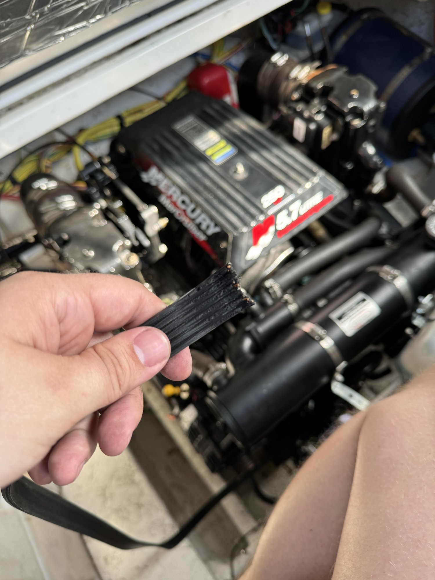

KaAxJohansson 1 Postad 19 Maj , 2024 När jag nu dök ner i motorrummet såg jag också att kamremmen var av?! Den såg fin ut i övrigt men nästan ”smält” där den var av. Den hängde där så snällt, så den har inte varit av medans motorn var på… någon som varit med om det tidigare? Dela detta inlägg Länk till inlägg Dela på andra webbplatser
Rollen 552 Postad 19 Maj , 2024 1 timme sedan skrev KaAxJohansson: När jag nu dök ner i motorrummet såg jag också att kamremmen var av?! Den såg fin ut i övrigt men nästan ”smält” där den var av. Den hängde där så snällt, så den har inte varit av medans motorn var på… någon som varit med om det tidigare? Förmodligen något som skurit. Sjövattenpump, cirkulationspump, brythjul eller generator. Prova att vrida runt remhjulen utan rem. Dela detta inlägg Länk till inlägg Dela på andra webbplatser

KaAxJohansson 1 Postad 19 Maj , 2024 Kamrem finns… eller fanns i alla fall. någon som vet hur mycket jobb det är för en kunnig att sätta dit ny? Dela detta inlägg Länk till inlägg Dela på andra webbplatser
Jorgen01 475 Postad 19 Maj , 2024 (redigerade) Det där är ingen kamrem Det där är motsvarande fläktrem på en bil. Heter väl också aggregatrem. Redigerad 19 Maj , 2024 av Jorgen01 Dela detta inlägg Länk till inlägg Dela på andra webbplatser

Jorgen01 475 Postad 19 Maj , 2024 Den är enkel att byta, lossa generatorn och trä dit den. Spänn upp remmen genom att sträcka upp med hjälp av generatorn. Men googla fram en bild som visar hur den är dragen. Det är nog en vortexmotor. Dela detta inlägg Länk till inlägg Dela på andra webbplatser

Rollen 552 Postad 19 Maj , 2024 49 minuter sedan skrev Jorgen01: Den är enkel att byta, lossa generatorn och trä dit den. Spänn upp remmen genom att sträcka upp med hjälp av generatorn. Men googla fram en bild som visar hur den är dragen. Det är nog en vortexmotor. Remmen spänns inte med generatorn, utan med en separat remspännare. Dela detta inlägg Länk till inlägg Dela på andra webbplatser
Rollen 552 Postad 19 Maj , 2024 49 minuter sedan skrev KaAxJohansson: Okej! Fint, då kanske sommaren är räddad! Du måste ju kolla varför den bränts av. Prova att vrida alla remhjul för hand. De ska gå lätt att vrida förutom sjövattenpumpen som går lite tyngre. 1 Dela detta inlägg Länk till inlägg Dela på andra webbplatser
Jorgen01 475 Postad 19 Maj , 2024 (redigerade) Om jag inte minns fel så fanns ingen remspännare på min 5,7 utan man fick spänna med generatorn. I och för sig var detta en motor ifrån -98. Men jag har haft fel förr. Redigerad 19 Maj , 2024 av Jorgen01 Dela detta inlägg Länk till inlägg Dela på andra webbplatser
bemek 61 Postad 19 Maj , 2024 bra tips tidigare ,det finns iallafall på bilar frihjul på generatorn som kan orsaka tvärt brott på remmen. vid montering av ny rem tvinga den inte på plats B Dela detta inlägg Länk till inlägg Dela på andra webbplatser
gusvo085 111 Postad 20 Maj , 2024 Denna rem kallas även serpentinrem, den går i många böjar via diverse olika saker fram på motorn. Som flera skrivit så måste du kolla om hjulen del ligger mot går att vrida på - inte vevaxeln då det är för tungt. Vattenpumpen (om sådan finns, beror på om vattnet kommer från drevet och om du har sötvattenkylning) kan gå tungt. i vart fall - alla hjul bör gå att vrida på med kraft. Hur den spänns är olika mellan motortyperna. just 5,7 liters vet jag inte, kan vara via generator eller spännrulle. Dela detta inlägg Länk till inlägg Dela på andra webbplatser
mercruiser83 0 Postad 22 Maj , 2024 Hej! monteras med spännrulle! på termostathuset ska det sitta en dekal som visar hur remen ska dras. lycka till! mvh Johan Dela detta inlägg Länk till inlägg Dela på andra webbplatser
