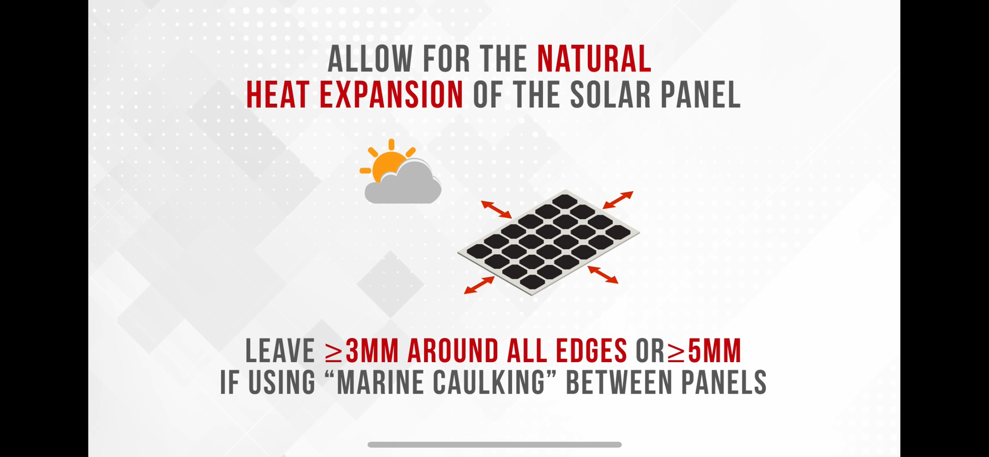

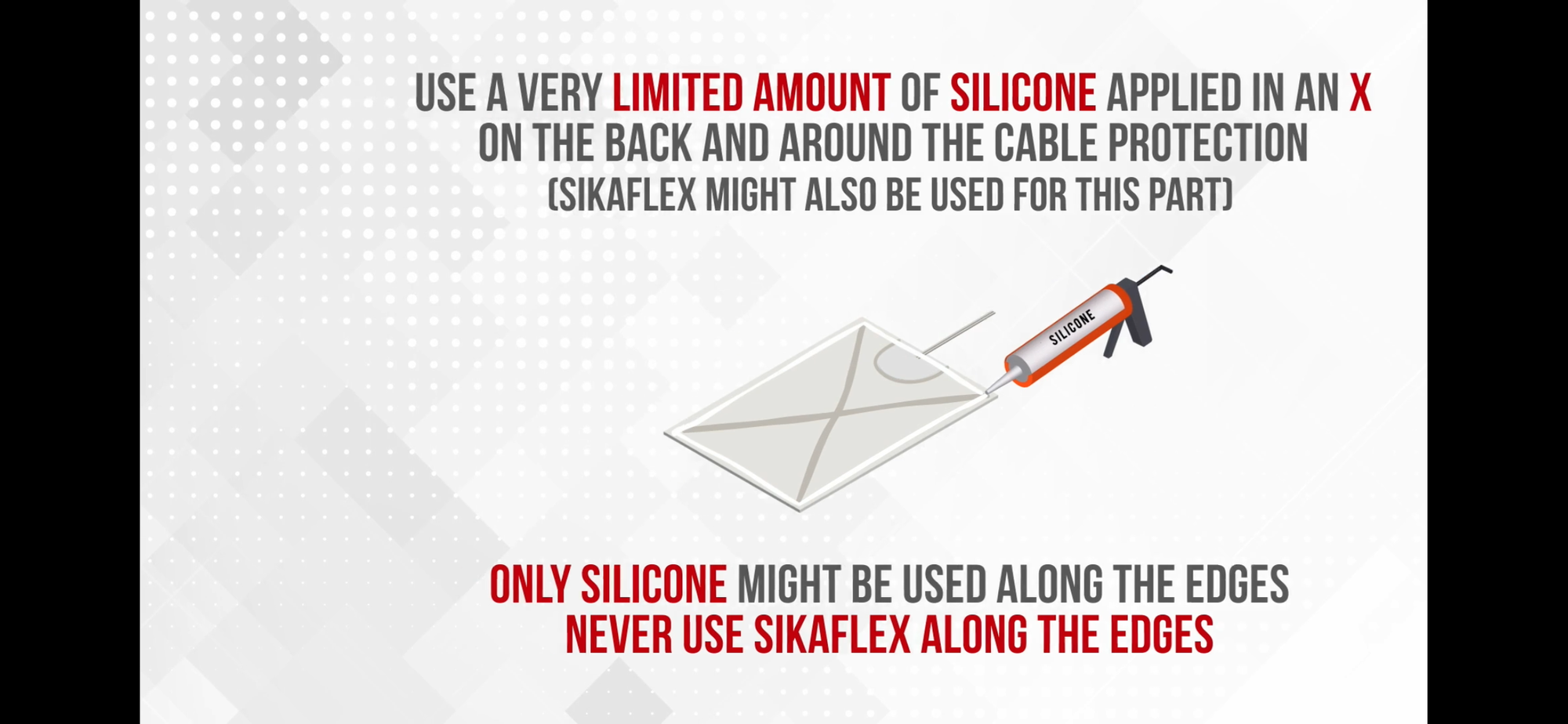

Lintott 1 852 Postad 1 Juli 9 minuter sedan skrev anuba: - - - De är rätt petiga med att man har följt anvisningar som följer med panelen. Man får tex inte både limma och skruva fast panelen med försänkta skruvar. - - - Vad skulle skälet till det vara, talade de om det för dig? Mina Sunbeampaneler har vardera sex färdiga skruvhål, med bricka för försänkt skruv. De finns där väl för att kunna användas? 1 Dela detta inlägg Länk till inlägg Dela på andra webbplatser

anuba 394 Postad 1 Juli (redigerade) 23 minuter sedan skrev Lintott: Vad skulle skälet till det vara, talade de om det för dig? Mina Sunbeampaneler har vardera sex färdiga skruvhål, med bricka för försänkt skruv. De finns där väl för att kunna användas? För det första så tvingas man att se en instruktionsvideo där de visar att de enda skruvarna som är tillåtna är rundhuvade med bricka, som man inte får dra åt. 🤔Eller limma sparsamt med Sika/Silicon. Det visade sig dock jag inte hade kollat så noga på videon, så jag hade jag hellimmat och skruvat med försänkta skruvar. Supporten förklarade att panelen skulle ha möjlighet att flexa med temperaturen och skall inte sitta för hårt. Nu har jag dock hört att att instruktionen har ändrats till att man skall tandsplackla på limmet istället. Men anvisningen har jag inte. I min fjärde och senaste installation valde jag att limma med den medföljande VHB-tejpen. Det var inte heller helt enkelt då det är svårt att inte få några bubblor under tejpen. Här är några bilder från min instruktionsvideo, Redigerad 1 Juli av anuba Lade till bilder Dela detta inlägg Länk till inlägg Dela på andra webbplatser
