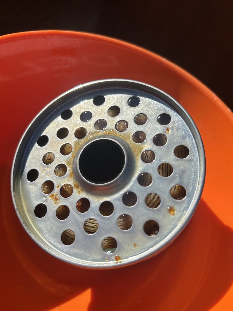

Tewski 1 Postad 13 Maj , 2024 3 hours ago, Mackey said: He, he! Nämn något som inte kan gå fel! Det funkar troligen jättebra, men allt kan gå fel. Bara en tanke. Om du kör HVO så får du ju ingen tillväxt så varför lägga tid, möda och rätt mycket pengar på att byta tank. Det finns ingen anledning att vara "besatt" av ha en invändigt ren tank. Bättre att satsa några hundralappar på ett förfilter med vattenavskiljare om du inte redan har det, tycker jag. Tack för din input! Bra kommentarer från dig som vanligt! Jag har helt ärligt ingen kunskap nog för att avgöra vad som är bäst i mitt fall, det enda jag vet är att jag har massa skit (hårda kristalliserade bitar) som satt käppar i hjulet för motorn tidigare. Se bild Så efter all möda, trots det ha en massa som flyter runt i tanken, så tänkte jag ta det säkra före det osäkra med en ny tank. Köpte en Diablo tank idag på SeaSea. Jag har ett vattenavskiljar filter med vattenkopp. CAV296. Dela detta inlägg Länk till inlägg Dela på andra webbplatser
Mackey 4 861 Postad 13 Maj , 2024 5 timmar sedan skrev Tewski: Så efter all möda, trots det ha en massa som flyter runt i tanken, så tänkte jag ta det säkra före det osäkra med en ny tank. Köpte en Diablo tank idag på SeaSea Okej, jag fattar. Det verkar som ett vettigt alternativ att byta tank. Jag skulle nog också övervägt ny tank i det läget. 1 Dela detta inlägg Länk till inlägg Dela på andra webbplatser
