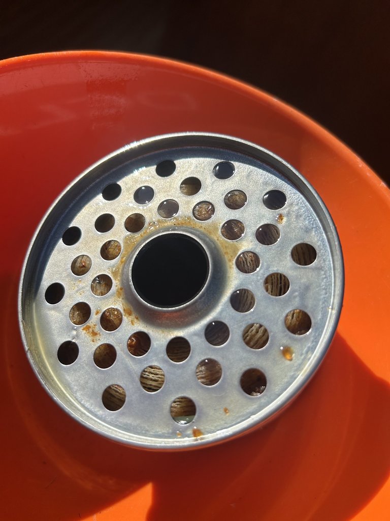

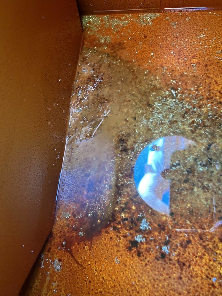

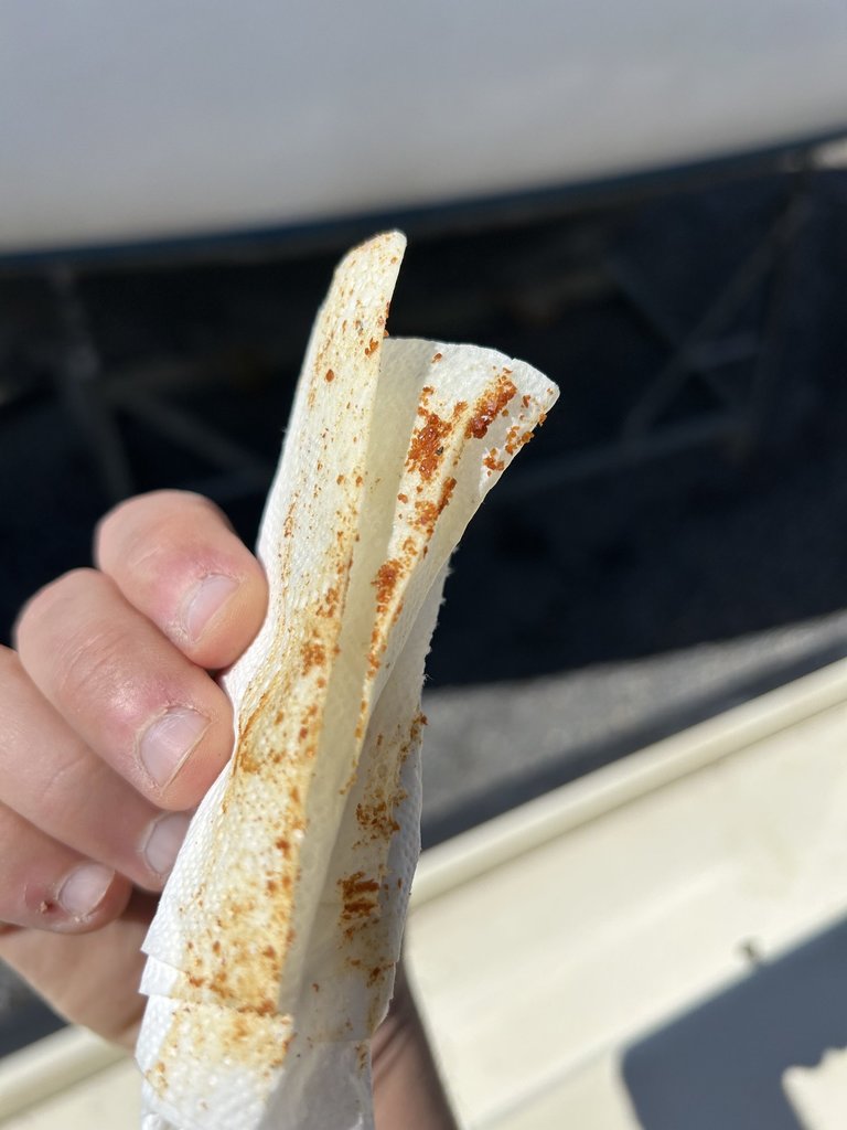

Tewski 1 Postad 12 Maj , 2024 (redigerade) Idag fyller jag på ny diesel och hoppas på det bästa trots den oåtkomliga skit som finns kvar på sidorna i tanken. Men vad är det jag har haft i tanken?? (Se Bilder) Det som jag haft mest utav, är hårda orange färgade kristalliserade små bitar, som löses upp med E85. Är detta gammalt vatten som blivit hårt? Dessa bitar fanns även i Vattenavskiljar filtret, inget vatten på botten så vitt jag kunde se. Dieseln i finfiltret såg däremot helt fint ut. Jag hade en del klägg på botten, men detta var inte svart, utan mer en ljus liten sörja. Visst är det väl OK att det finns pytte lite E85 kvar i tanken? Tack för er tid! Redigerad 12 Maj , 2024 av Tewski Dela detta inlägg Länk till inlägg Dela på andra webbplatser

Peter_K 4 235 Postad 14 Maj , 2024 2024-05-12 vid 13:40 skrev Tewski: Är detta gammalt vatten som blivit hårt? Gammalt vatten som blivit hårt..? Hårt vatten är is. Det här är inte is. Tror mer på att det är dieseln som blivit till paraffin, eller att du fått mer rester av något annat. 1 Dela detta inlägg Länk till inlägg Dela på andra webbplatser

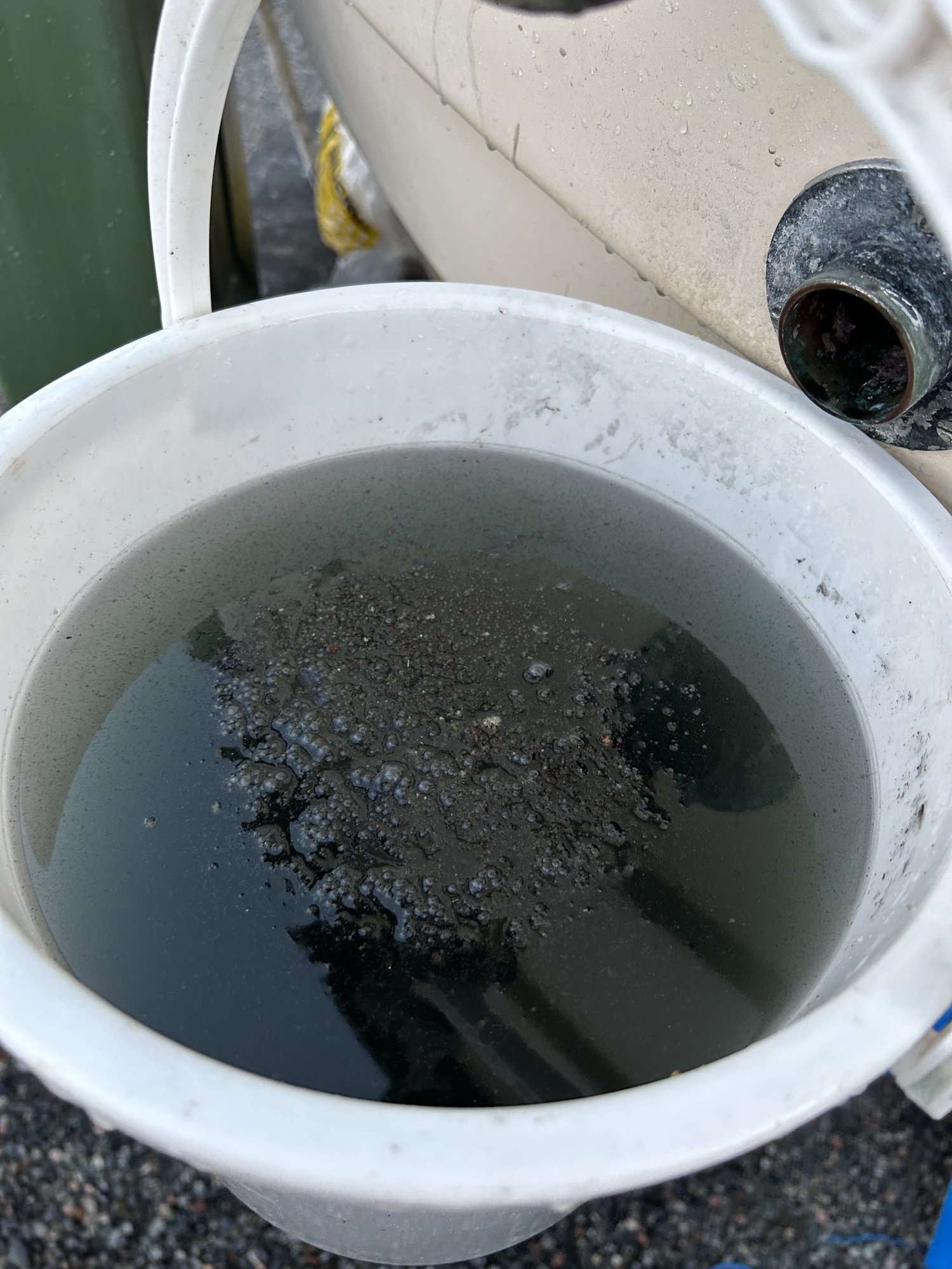

Tewski 1 Postad 15 Maj , 2024 Hurrra. Ny tank. Nytt bränsle.. Vrrrooom. Startade direkt på första försöket. Vilken lycka! Men, vinterns glykol i sjövattens kylarn såg ut såhär svart och otrevligt ut med massa svart gummiavlagrings skrot etc. Inte direkt blått o fint som det var när man hällde i det. Brukar det se ut så eller bör jag bli orolig? Tack vänner! 1 Dela detta inlägg Länk till inlägg Dela på andra webbplatser
Janne_G 108 Postad 16 Maj , 2024 Det kanske är dags att rensa sjövattensystemet ? Det ser ut att vara en del sot och annat gôtt i den där sörjan. Man tar en större hink och fyller med "Systemrens" och varmt vatten. Sen anv man en liten länspump kopplar in sig på utgående vatten samt inkommande och låter allt cirkulera i 4-6 timmar. Det är bra om man kan köra systemrens bakvägen ifall det är nåt som ligger och stoppar. Därefter byter man ut mot rent vatten och kör i nån timme till. Klart. Det finns mängder med videos på Youtube som visar hur man gör, kanske inte för just din motor men du kommer förstå principen. Det här är främst för att slippa problem med varmgång. Jag gör detsamma just nu, men på sötvattensidan då min glykol var väldigt "gojjig". Systemrens köpte jag på SeaSea. 1 Dela detta inlägg Länk till inlägg Dela på andra webbplatser
