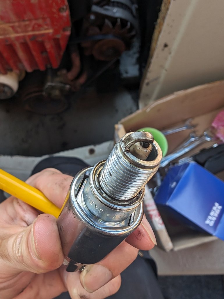

Nu är problemet löst med att det duschar bensin ur luftröret. Motorn går återigen bra på tomgång men orkar inte mer än ca 2700 varv vid belastning... Bifogar bild på tändstiften. Felaktiga blanding? För mycket luft?
